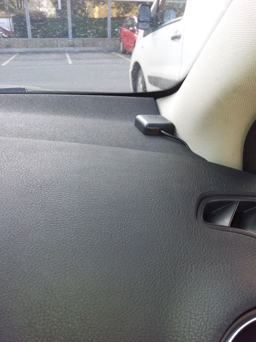

Die GPS-Maus kannst Du genausogut unter der A-Säulen-Verkleidung ziemlich weit unten verstecken. Da sitzt die dann direkt hinter der Scheibe und NEBEN den Heizdrähten. Von unten durchstecken wird aber nicht gehen, Öffnung zu klein.
Dann hast Du allerdings einen halben Meter Abweichung in der GPS-Position, weil der Empfänger seitlich sitzt statt in der Mitte.
Bei 10 m Genauigkeit des Navis ist das wichtig!

ich hab mir eine GPS Maus unter den Licht/Regensensor an die Scheibe geklebt. Die verschwindet komplett unter der originalen Abdeckung und ist auch von außen nicht zu sehen. Die Heizdrähte machen auch einen Bogen um das Areal, funktioniert prima.

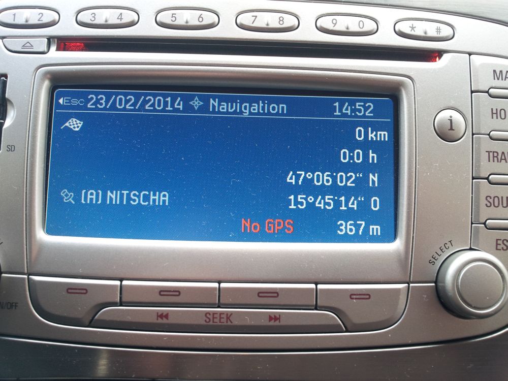

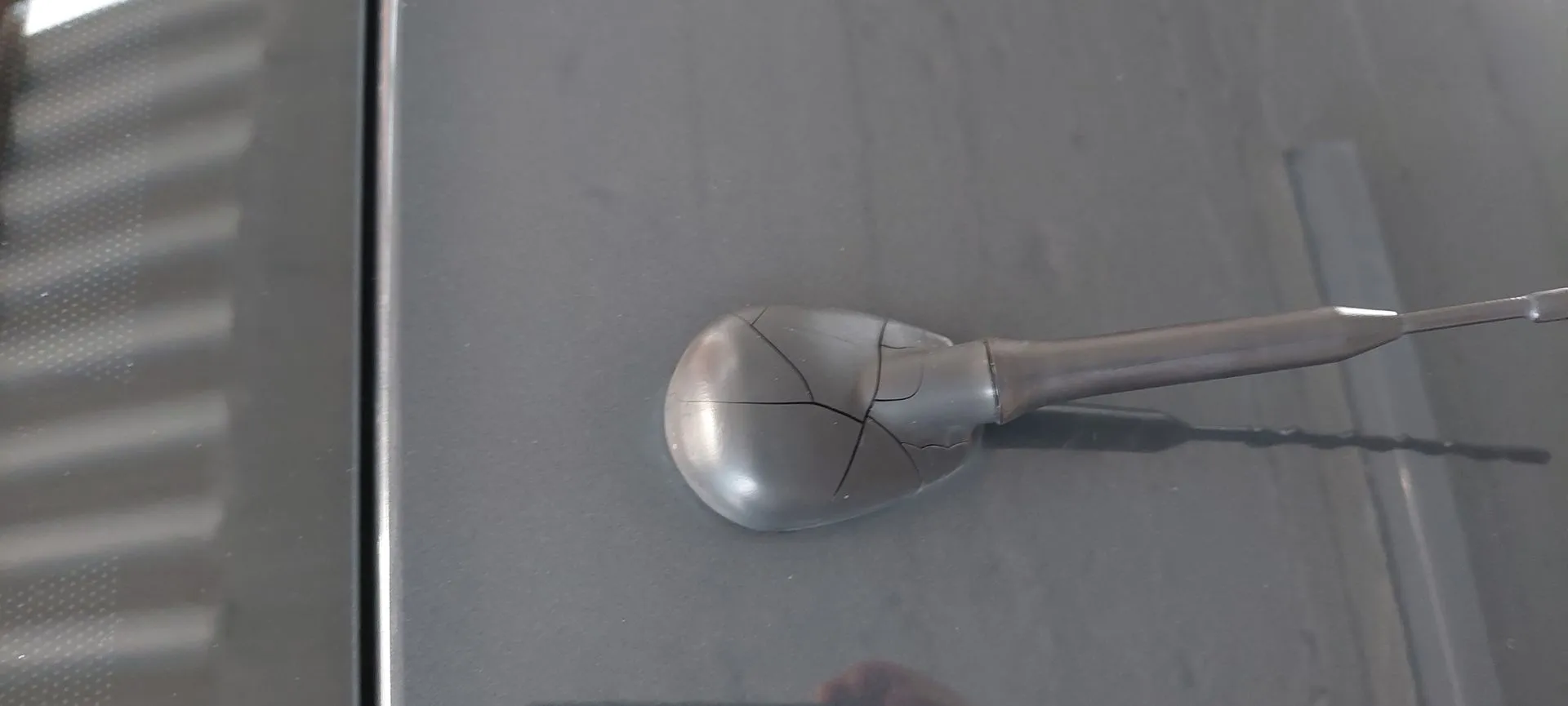

So ich bin jetzt auch mal dran mit " No GPS"
Hat sich im Herbst schon angekündigt mit einem kleinen Riss und sah jetzt so aus
Als ob das noch nicht gereicht hätte kam das noch dazu
Also Großbaustelle

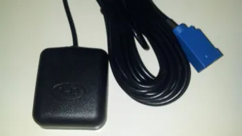

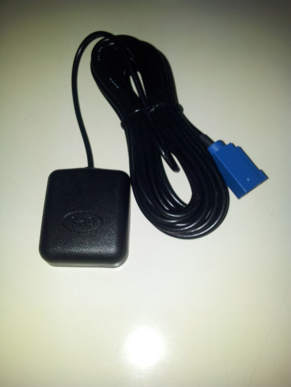

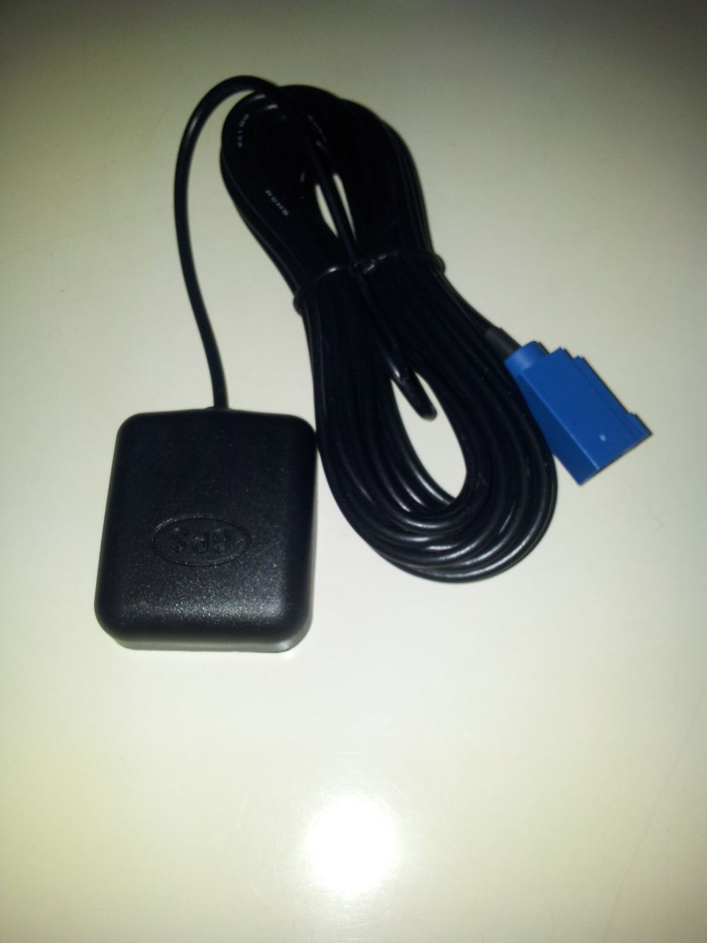

GPS Mouse
https://www.amazon.de/dp/B0058T6ZM0/…7024491_TE_item

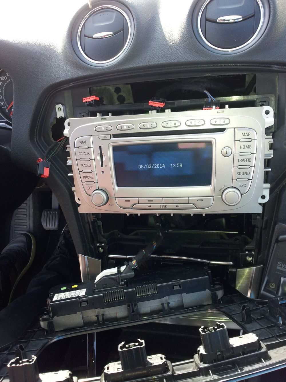

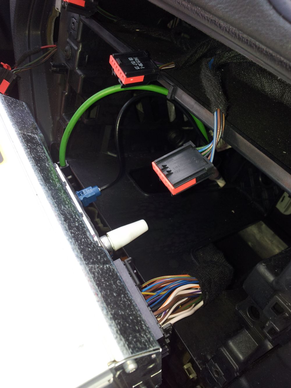

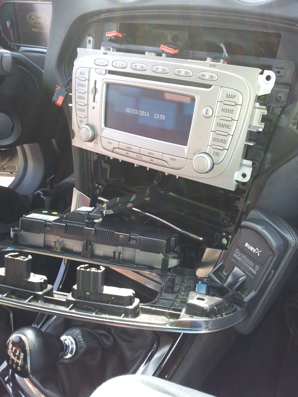

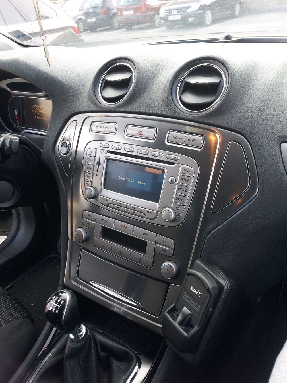

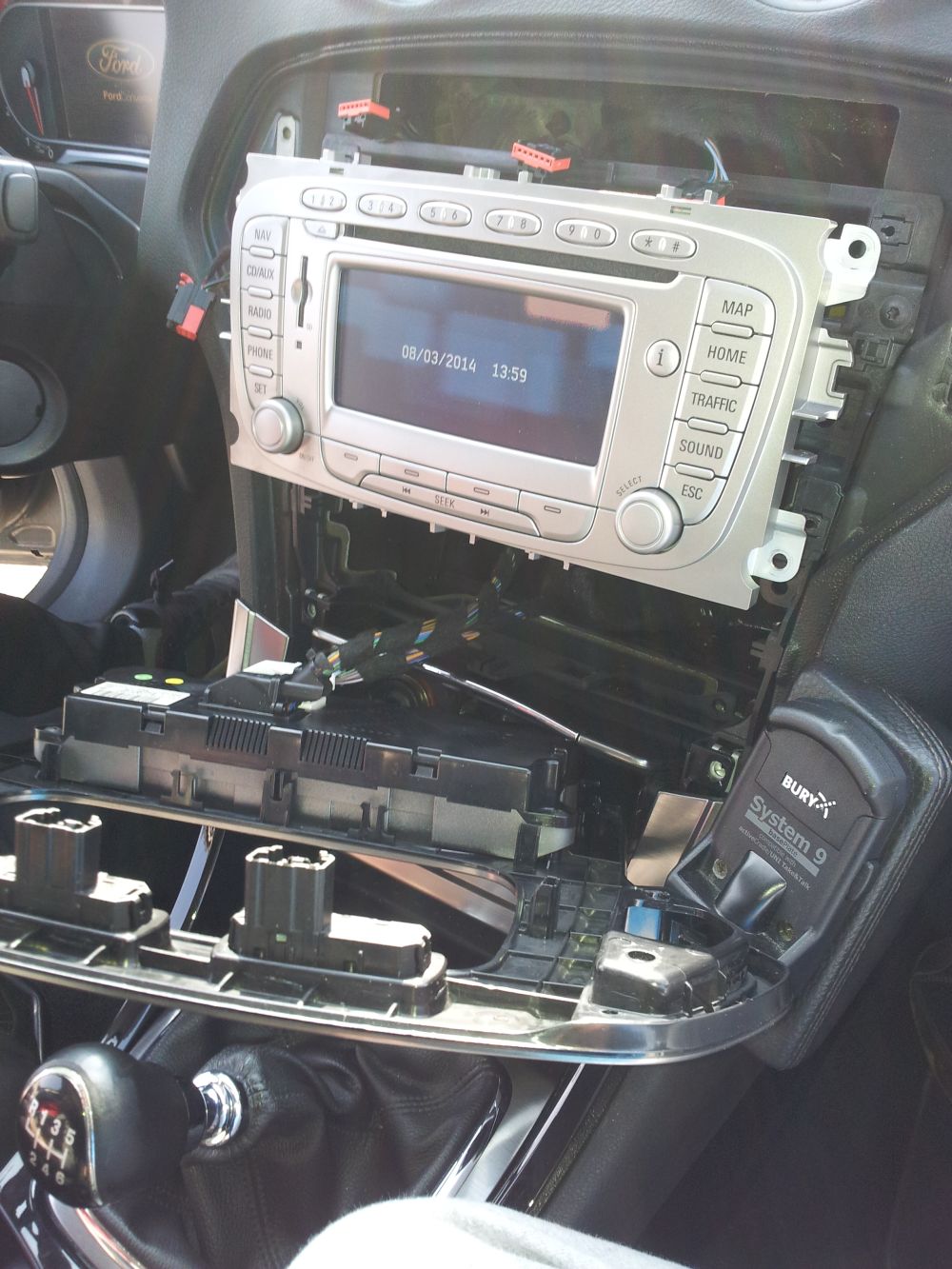

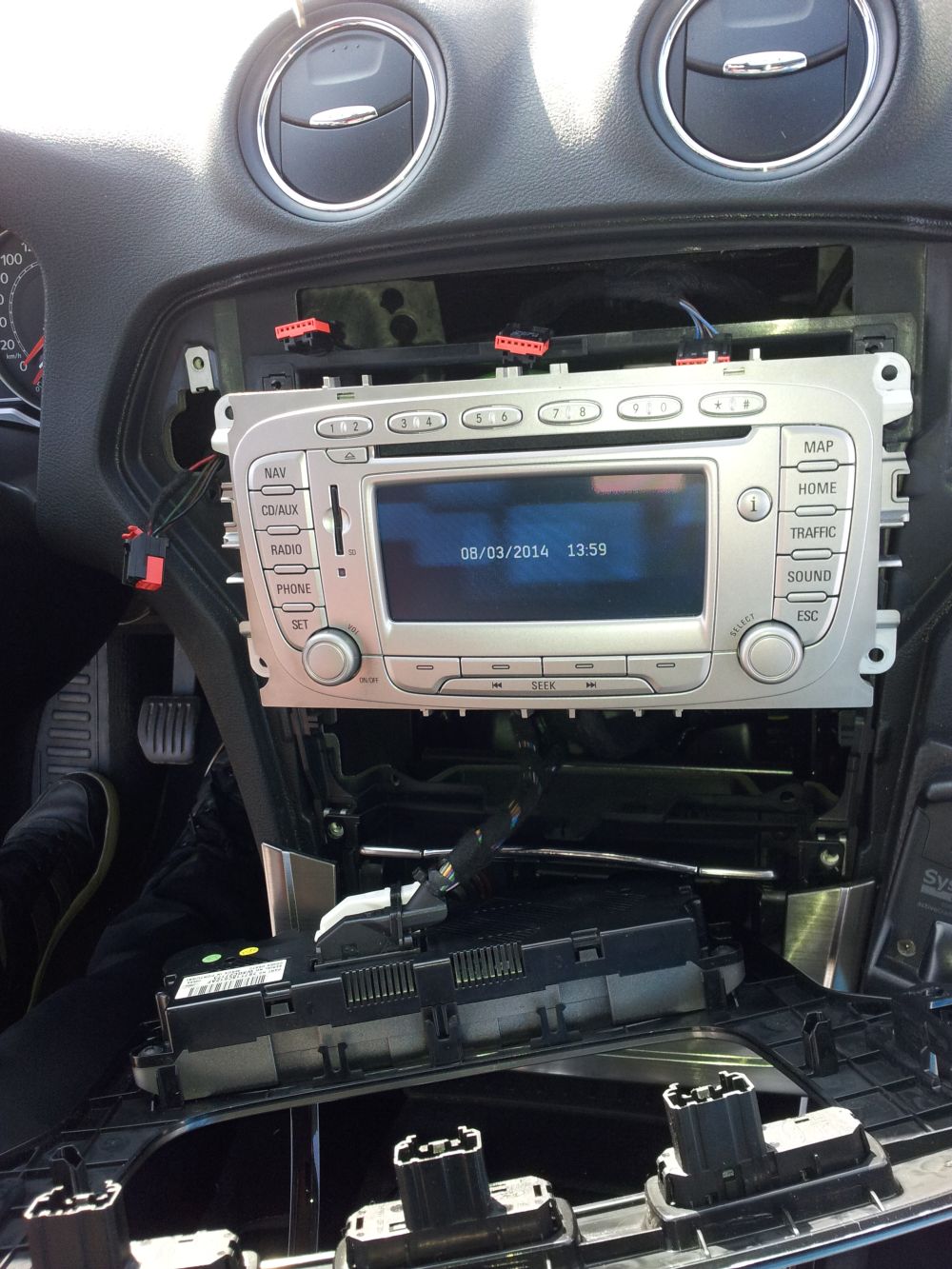

So dann gings mal los als erstes Radio/Navi freigelegt mit dieser Anleitung
https://mk4-wiki.denkdose.de/artikel/nav_fx/ausbauen_einbauen
Dann Handschuhfach ausbauen 2Torx Schrauben von vorne hinter der Klappe 2mal Sechskant oben im Handschuhfach
und noch einmal 2 Torx oben vorne im Handschuhfach.
Dann alle Stecker im Handschuhfach entfernnen je nach Ausstattung bei mir waren es AUX, USB, Beleuchtung .
Bei manchen steckt seitlich im Handschuhfach noch der Stecker für die Beifahrerairbag Abschaltung (bei mir ist der
blind weil ich das nicht habe )

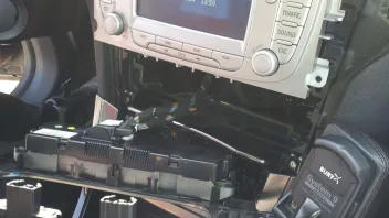

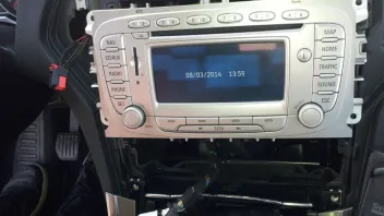

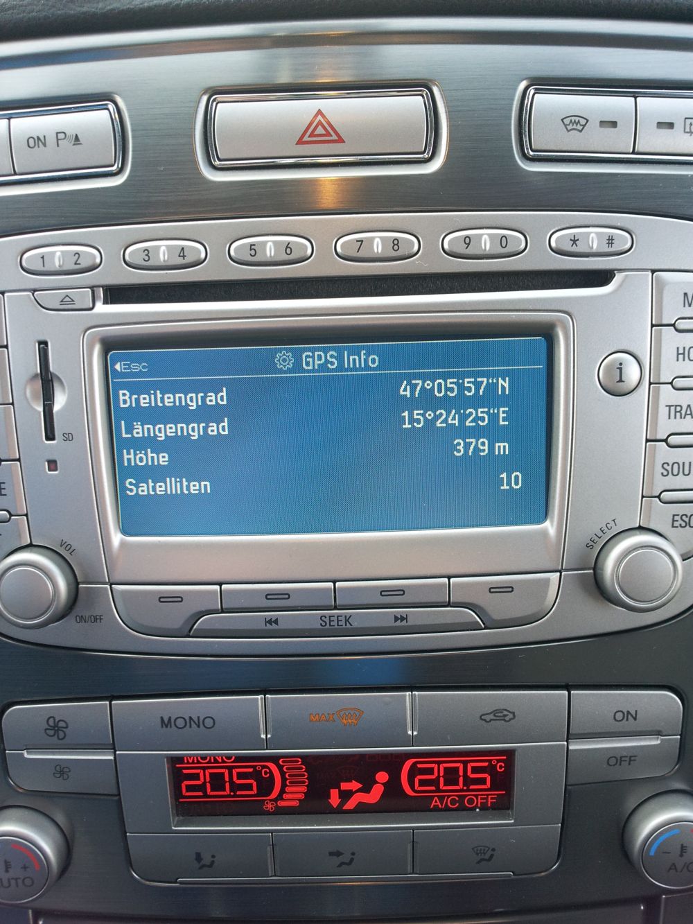

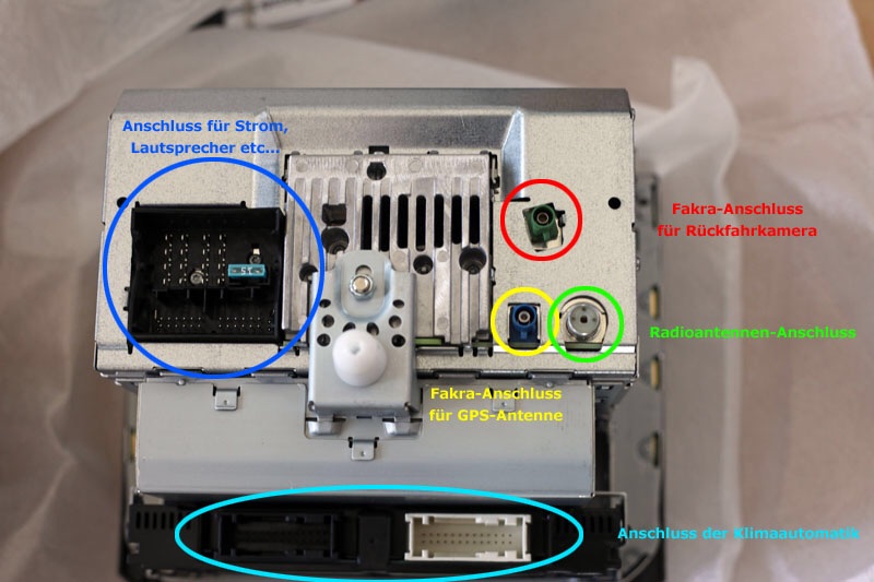

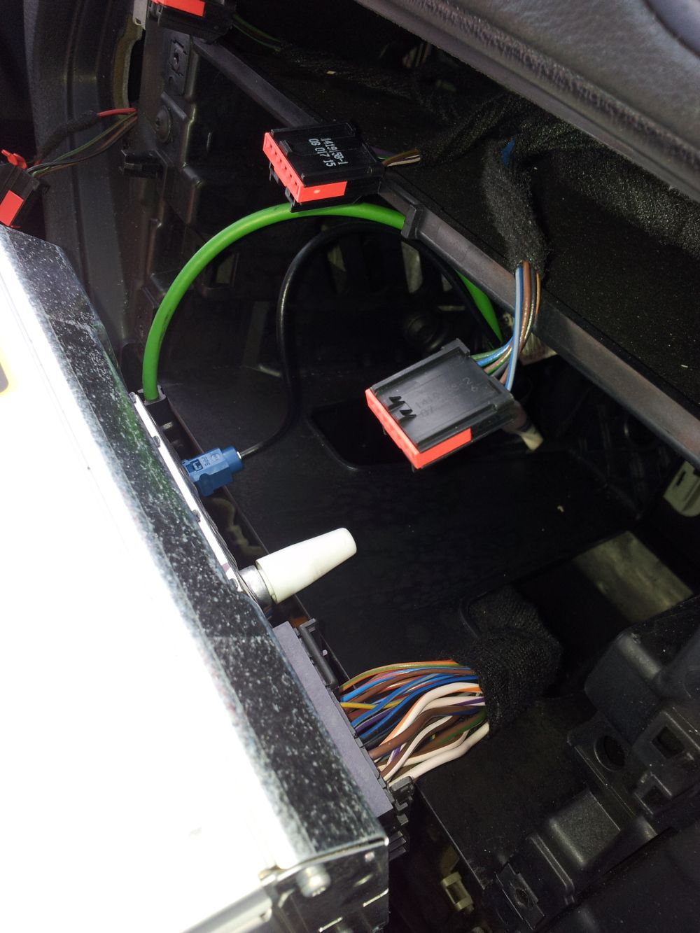

Dann Radio rausziehen, durch die Öffnung vom Handschuhfach das Kabel für die GPS Mouse zum Radio führen und anschließen.

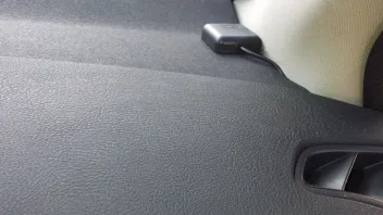

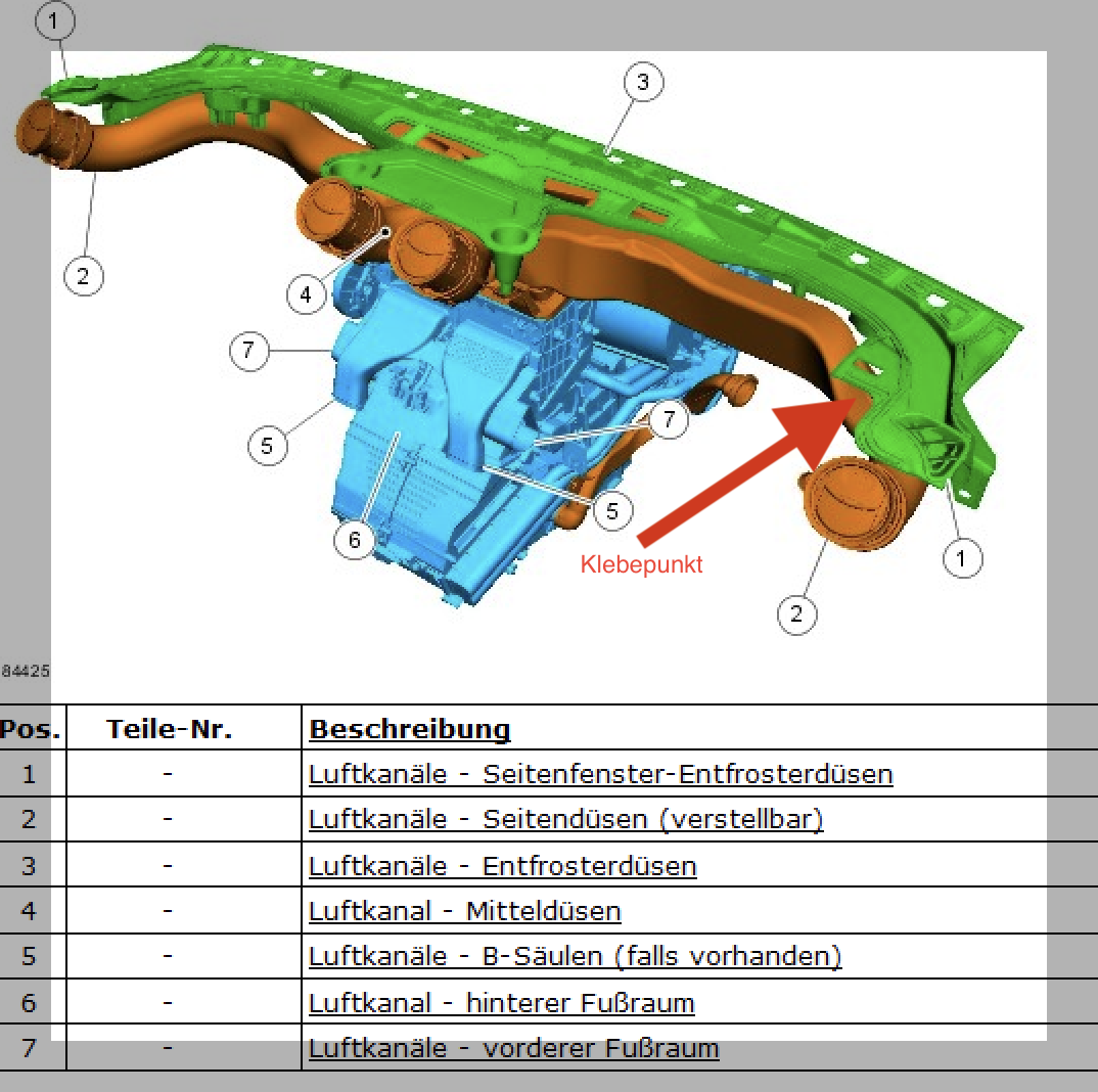

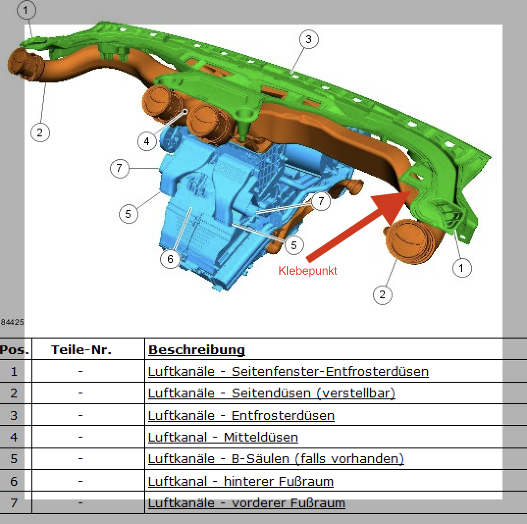

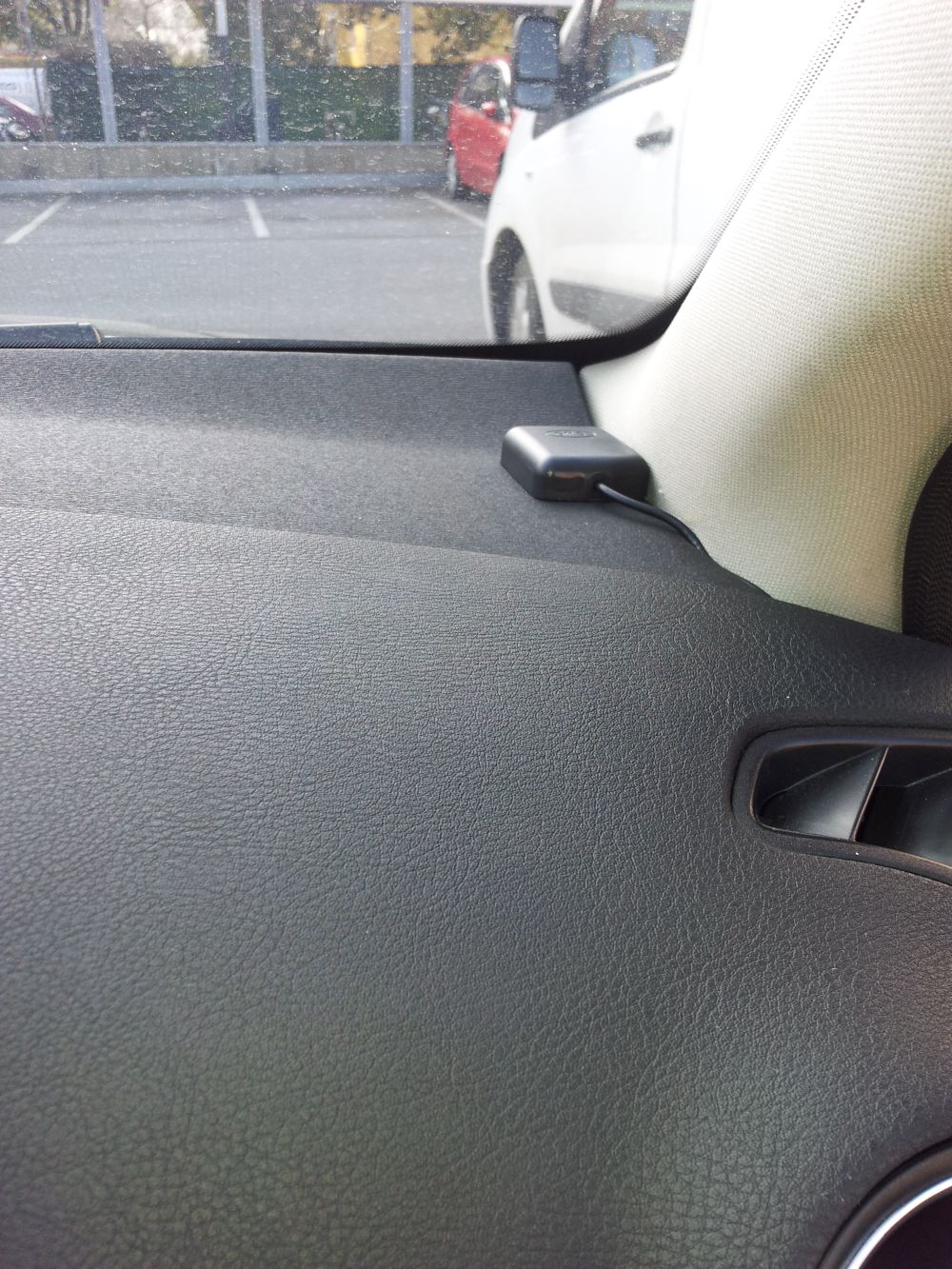

Die Mouse selber habe ich aus der Beifahrerseite unter dem Armaturenbrett plaziert,dort habe ich Sie mit Klettklebeband
auf dem Lüftungskanal zum Beifahrerfenster befestigt.

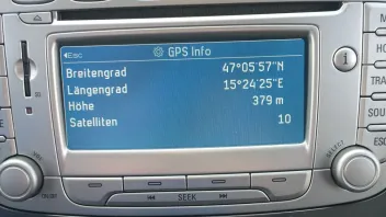

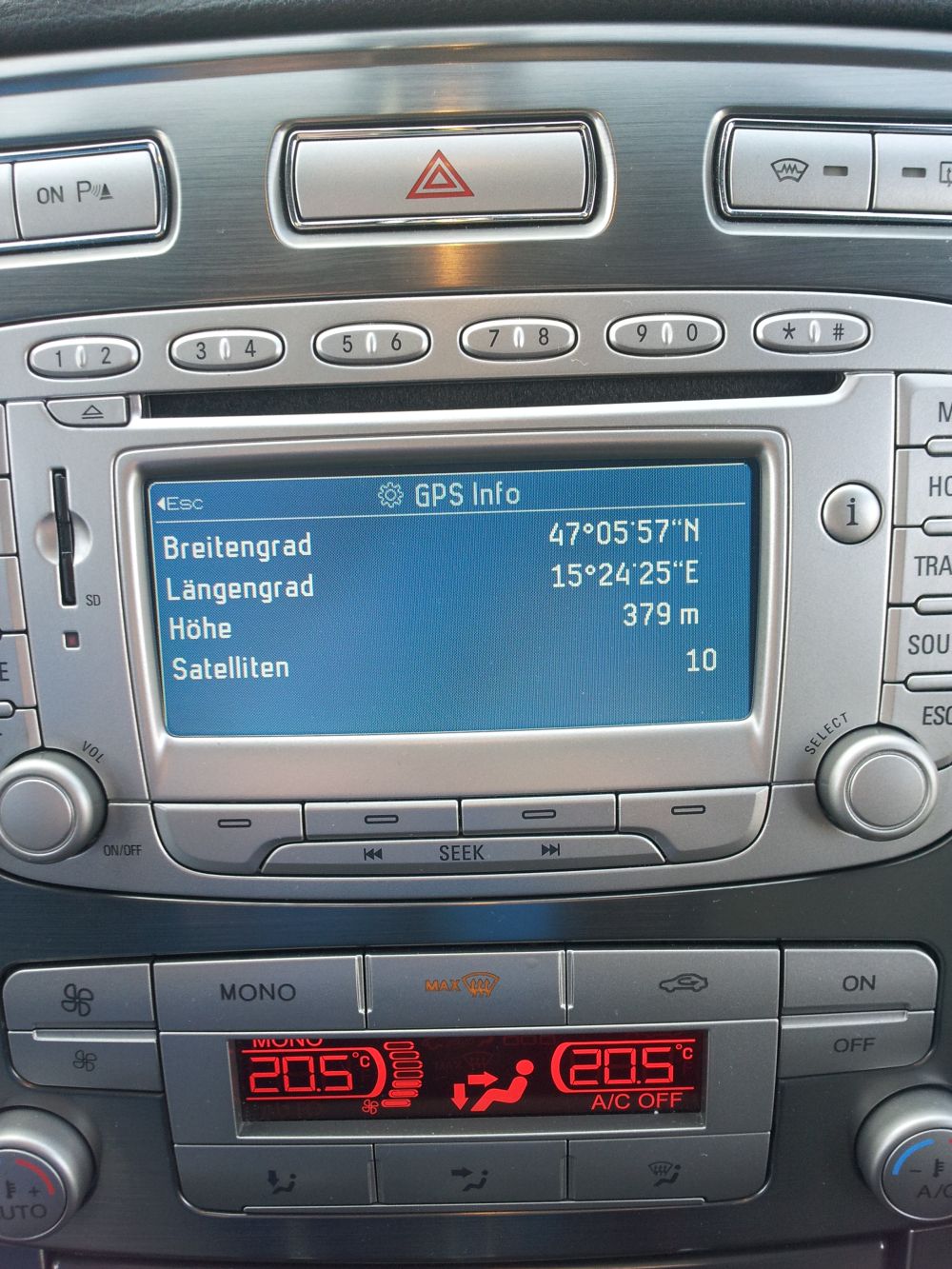

An Dieser Stelle habe ich in der Regel zwischen 7 und 10 Satelliten.
Dann die 5m GPS Mouse Kabel noch unterm Armaturenbrett versteckt und dann das Ganze wieder zurück gebaut.

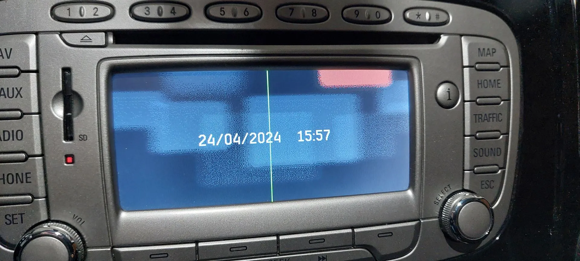

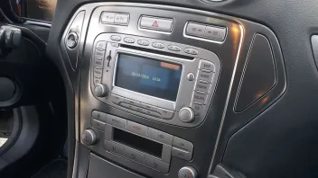

So bei mir kam jetzt halt noch der Radiotausch dazu, hatte noch ein Original FX hier liegen halt ohne MOD, also
auch den noch aufgespielt.
Gott sei Dank wieder die Dunkle Hintergrund Theme des Facelift, bei dem Original blau bekommt man ja Augenkrebs

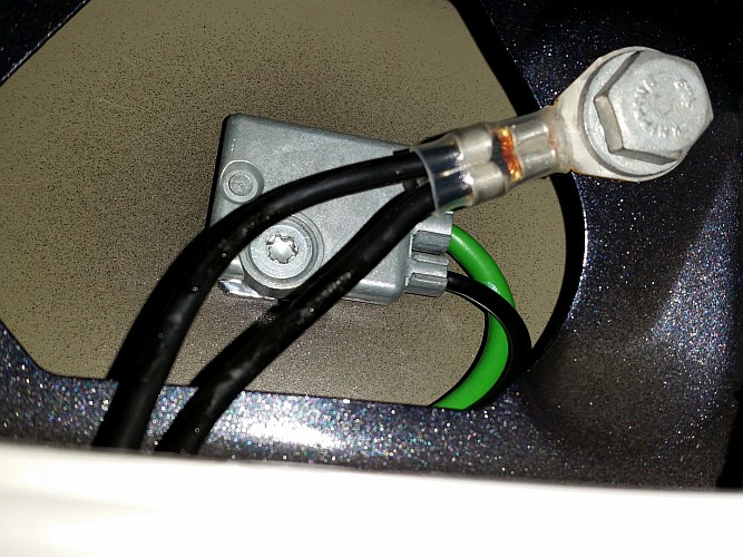

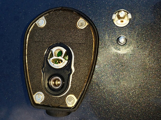

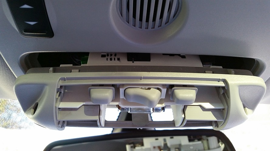

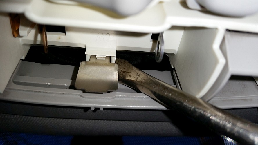

So weiter geht es , die Antenne muss runter.
Also Innenleute vorne muss als erstes raus , Plexi Abdeckung abziehen,dann die Metallzunge an der Vorderseite der Leuchte mit
einem kleinen Schraubendreher zurückbiegen und die Leuchte rausnehmen.
Dann auch hier die Kabel abstecken.
So , nun hat man freien Blick auf die Antenne bzw. den Anschlussstecker,die Antenne ist mit einer Torx Schraube im Sockel befestigt.
Diese raus drehen sofern das noch möglich ist, bei mir ginge es schwer , aber es ging.
Der Anschlusstecker und die Antennen Unterseite waren schon stark korodiert und entsprechned auch schwer voneinander zu lösen
ich habe mir mit einer Flachzange beholfen ging dann problemlos.
Dann das Dach ein wenig aufpolliert und den neuen Antennenfuss eingesetzt.

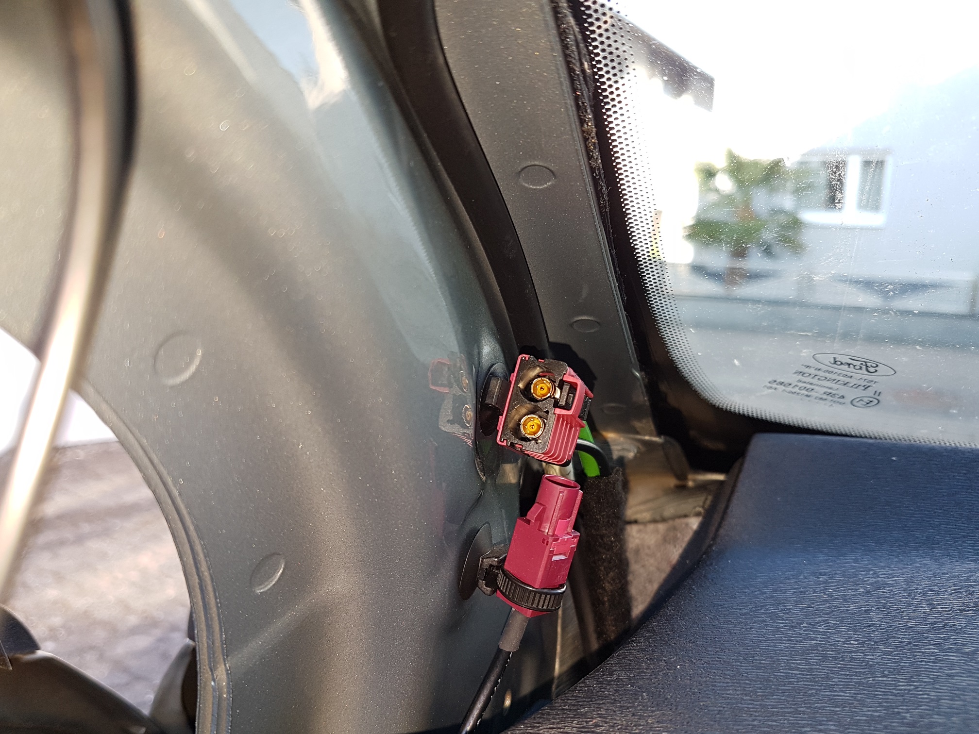

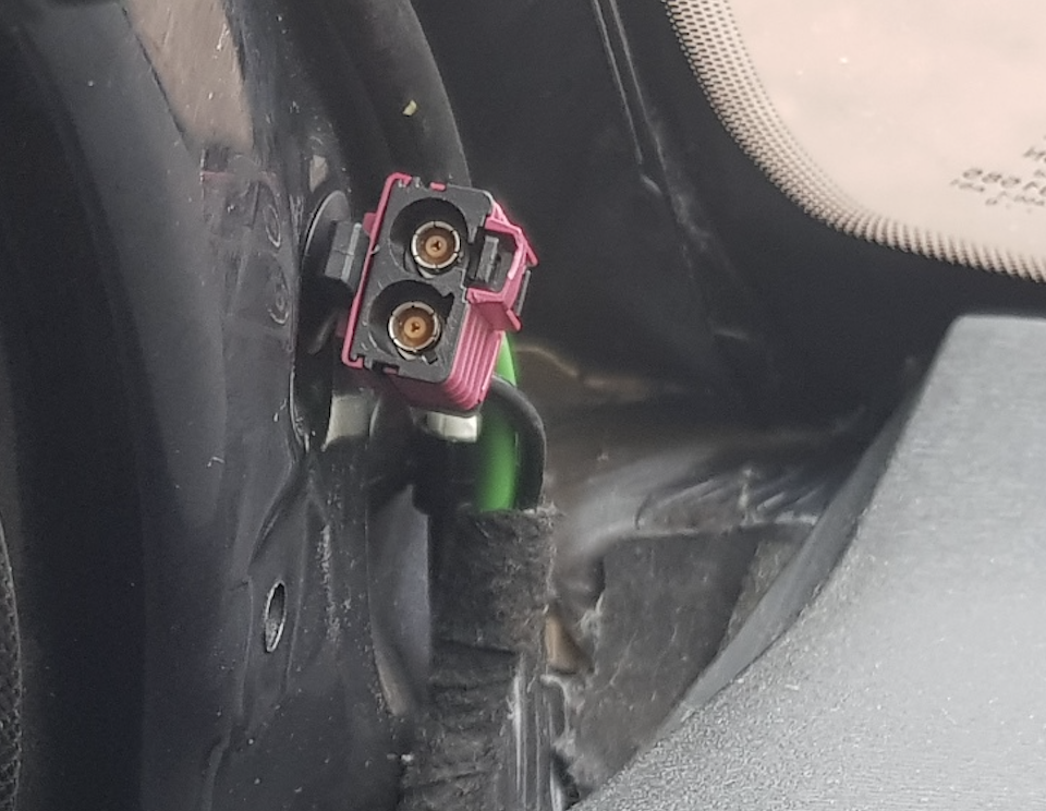

So jetzt das Antennenkabel austauschen.

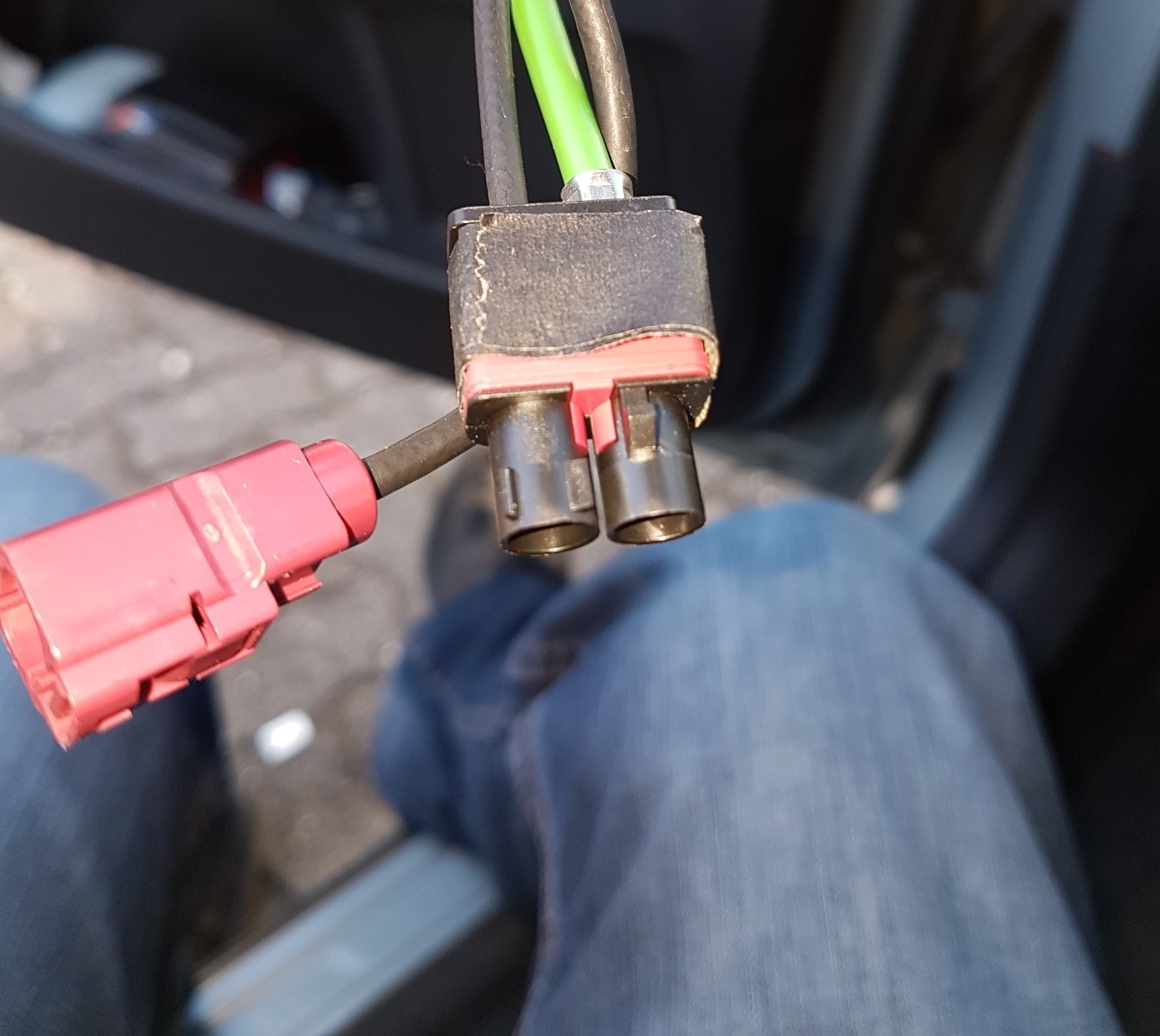

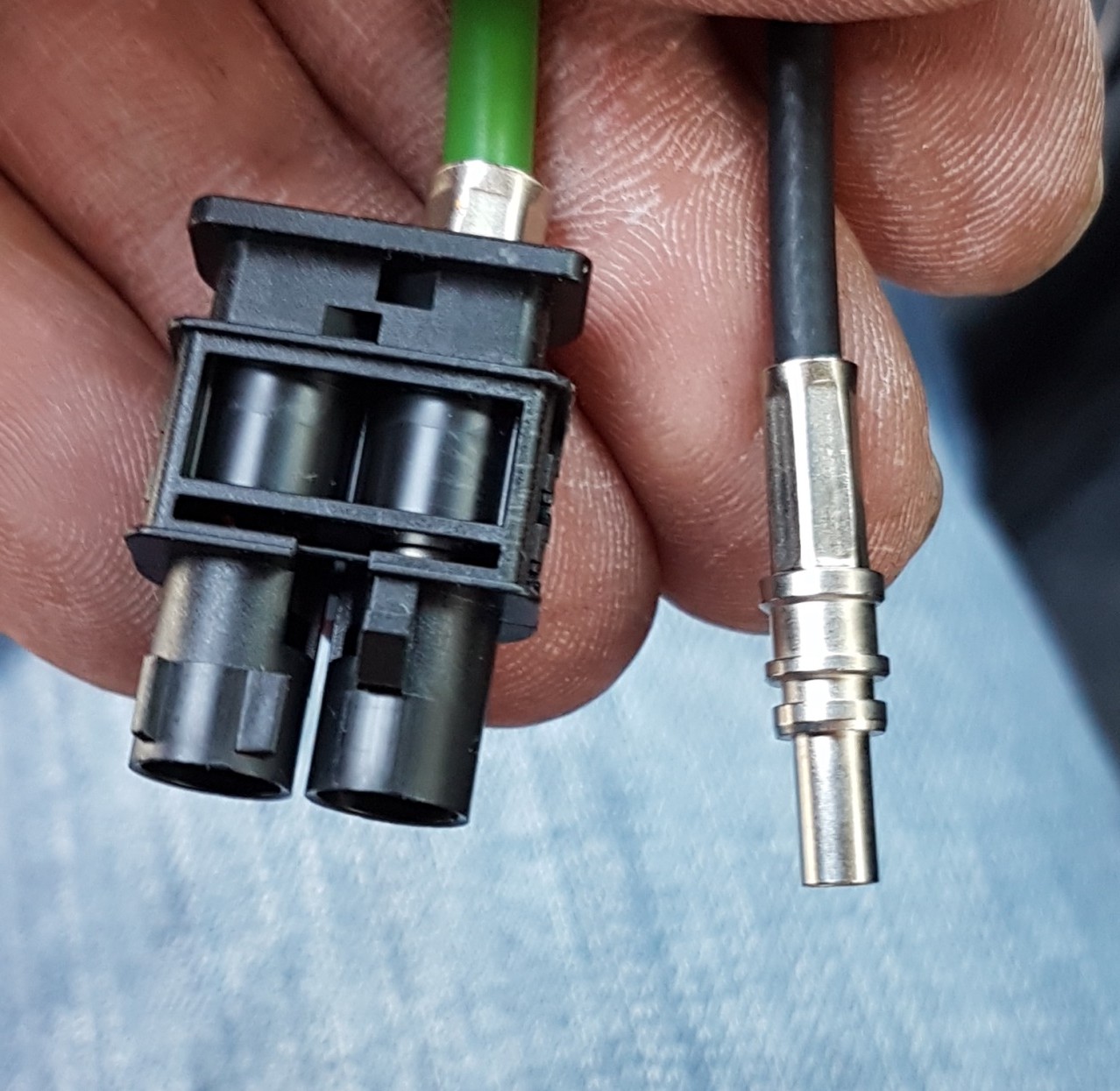

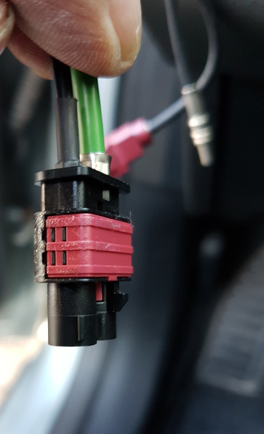

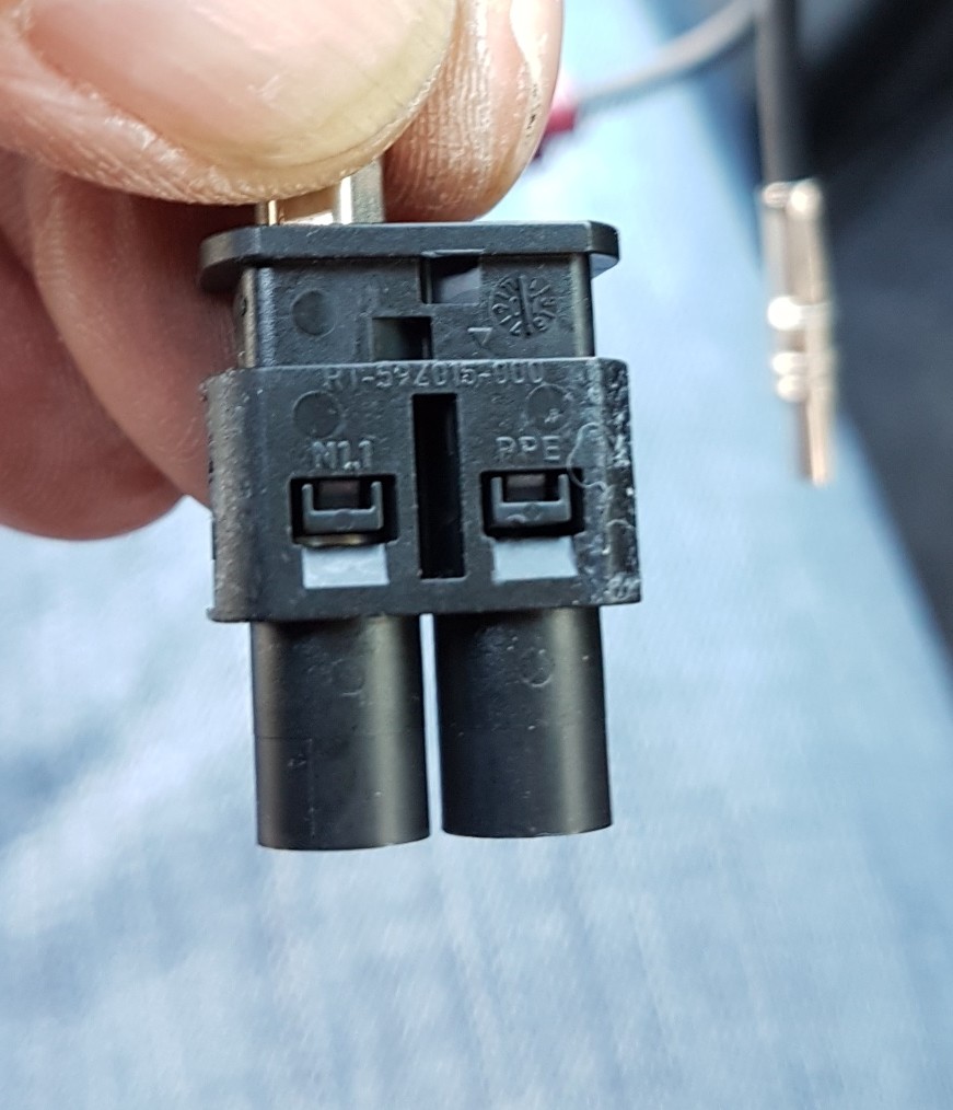

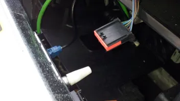

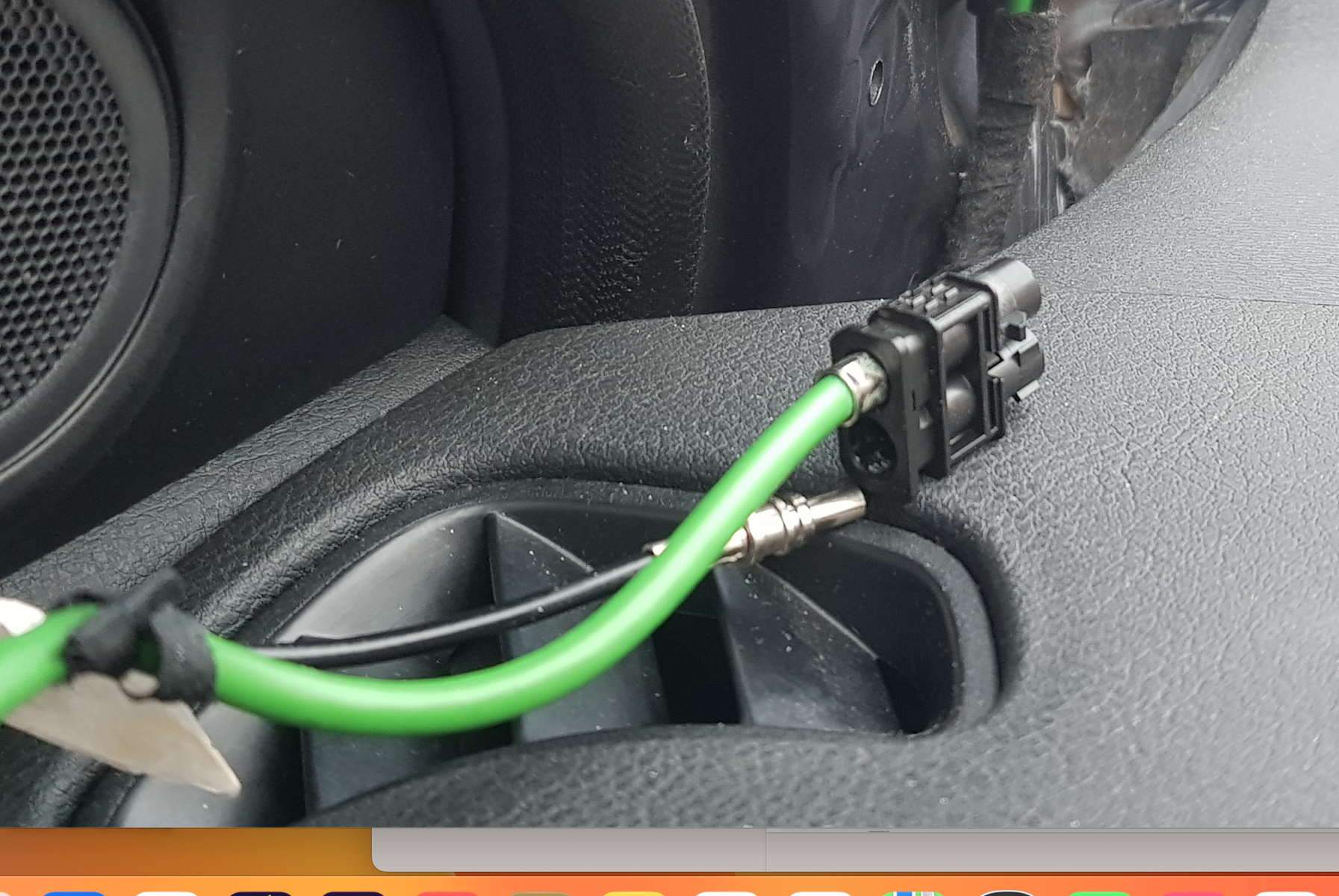

Und gleich "supprise supprise" der Anschlussstecker ISO passt nicht an den Verbindungsstecker an der A Säule.
Der sieht nemlich so aus .
(Bild geklaut hier im Forum)

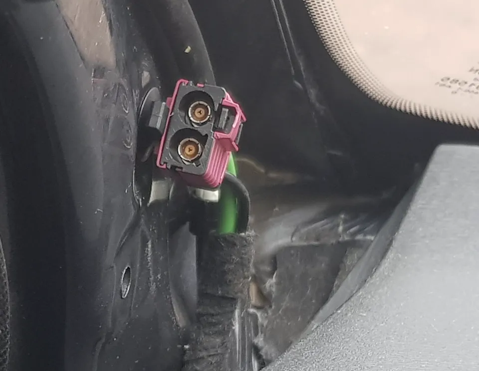

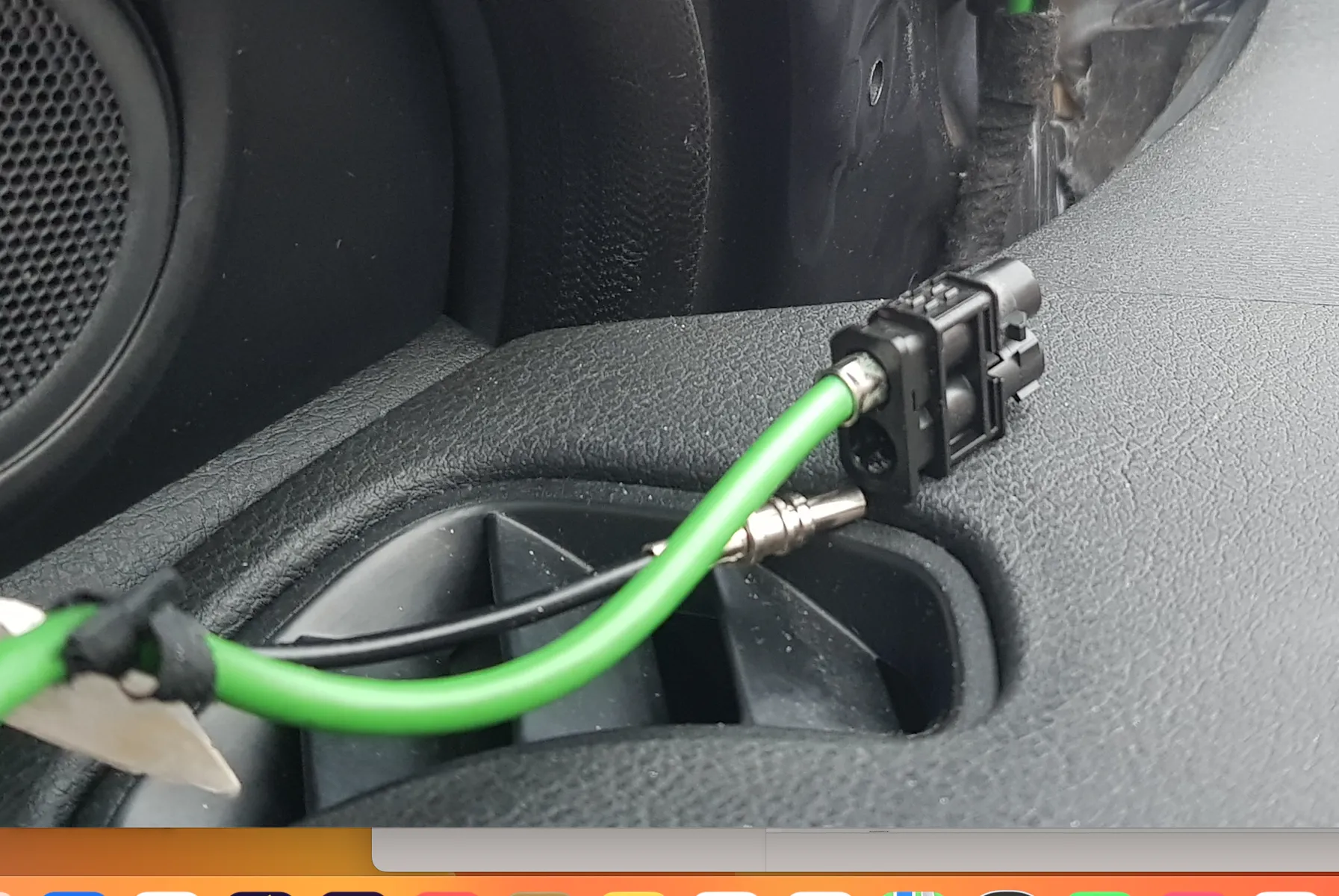

"Was mach mer nu ? " wie der Pfälzer sagt, joa eigentlich ganz einfach .
Das alte Antennen Kabel (grün) einfach hier so 10 cm nach dem Stecker abgeschnitten und ausgepinnt .
Das schwarze ist nun ohnehin Obsolet und kann weg.

Am neuen Kabel habe ich den Stecker abgeschnitten und mit dem alten ausgepinnten grünen Rest verlötet.
Erst den Innenleiter dann 2 Lagen Schrumpfschlauch drüber , dann der Schrim und auch 2 Lagen Schrumpfschlauch
drüber.
