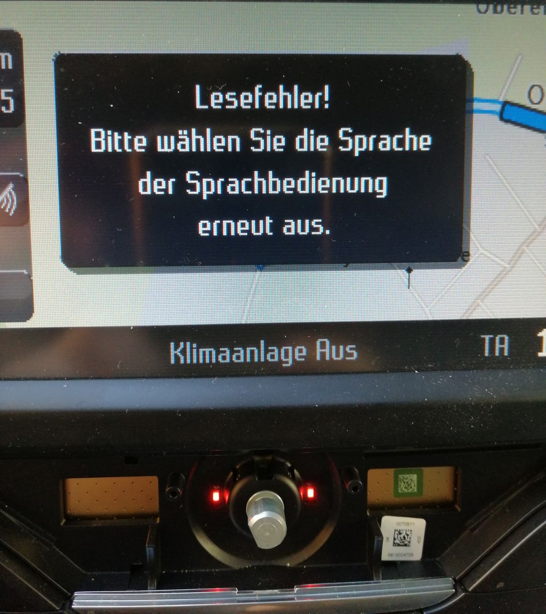

    habe schon gesucht aber nichts passendes zu meinem Problem gefunden. Update ist zwar empfohlen, aber hat seit 2018 - 2024 ohne Probleme funktioniert.
    EZ 2013 mit MCA. MainVerSW: 4033_120810
    Seit 2024 funktioniert Sprachsteuerung nicht immer, bei Einstellungen ist dann keine Sprache ausgewählt, wenn ich die Sprache auswähle kommt:
    SD Karte raus/rein bringt nicht immer Erfolg und dann klappt es wieder mit Sprache laden, ohne etwas zu machen.
    Navi funktioniert bis jetzt immer.
    Seit paar Wochen auch schlechte Qualität beim freisprechen, auch nicht immer, mir wird mitgeteilt ich wäre weit weg und es rauscht. Gestern Mikrofon noch mal geprüft, ohne Befund. Hat aber auch gestern sauber funktioniert.
    Kann die SD Karte und Mikrofon defekt sein oder gibt es auch andere Fehlerquellen?
    Vielen Dank im Voraus.

    Das mit der Sprachsteuerung kenne ich so bislang noch nicht vom MCA. Klingt ja wie ein Problem mit der SD Karte, Wenn die Bad-Sectors hat hilft auch kein Raus/Rein-Spiel, dann muss die neu. Hast Du noch eine ältere zum testen ob es daran liegt?

  • Das mit der Sprachsteuerung kenne ich so bislang noch nicht vom MCA. Klingt ja wie ein Problem mit der SD Karte, Wenn die Bad-Sectors hat hilft auch kein Raus/Rein-Spiel, dann muss die neu. Hast Du noch eine ältere zum testen ob es daran liegt?
    Könnte sein das die Sprachdatei beschädigt ist, denke es sind unterschiedlich Dateien für Navi und Sprache. Ich habe nur die eine Karte, werde aber die Tage vom Alemond aus dem Schlachtauto die Karte kaufen.
    Weißt du, ob die Daten in das MCA einmal geladen werden und von da der Zugriff erfolgt oder permanent von der SD gelesen werden (Sprache und Navigationskarte)?
    Edited once, last by Mondeo2013 (March 30, 2025 at 8:56 PM).
  • Die werden teilweise ins RAM geladen (cache) aber inmer wieder nachgeladen.
    Ja, da könnten Sprachdateien defekt sein, die sind separat, aber das nutzt nix da diese Art Navi-SDs readonly sind, da kann man nichts reparieren.
    Es könnte aber auch noch ein Problem in der Firmware des Navi vorliegen (Flash). Bei einem FW Update werden nur Teile davon aktualisiert.
    Also kann es an der Karte aber auch am RAM-Speicher selbst liegen.
    Sollte die SD defekt sein, ist da natürlich nichts mehr zu reparieren. Aber wenn die Sprachdateien separat sind habe ich gedacht, diese auf die Karte mal zu ersetzen. Wenn die Datei irgendwo zu besorgen wäre und es technisch möglich ist.
    Also allein den Schreibschutz an der Karte zu deaktivieren reicht nicht?

  • Also kann es an der Karte aber auch am RAM-Speicher selbst liegen.
    Defekt ist entweder die SD, das Flash oder das RAM, schwer zu sagen...
    Das kannst Du nicht, die SD ist intern schreibgeschützt, völlig egal was Du an dem kleinen Schieber einstellst.

  • Das kannst Du nicht, die SD ist intern schreibgeschützt, völlig egal was Du an dem kleinen Schieber einstellst.
    Danke, somit habe ich Zeit für probieren gespart.
  • Danke, somit habe ich Zeit für probieren gespart.
    Wenn Du das gleiche Problem mit einer anderen SD hast (einfach ausprobieren) dann liegt das Problem halt im Gerät, ansonsten nicht...
