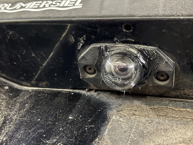

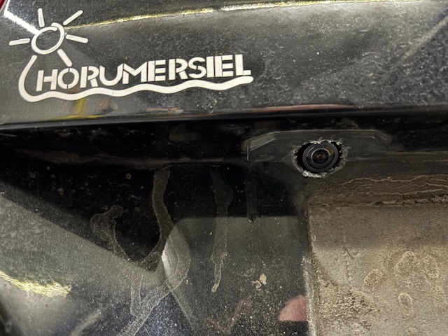

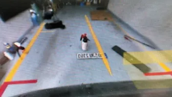

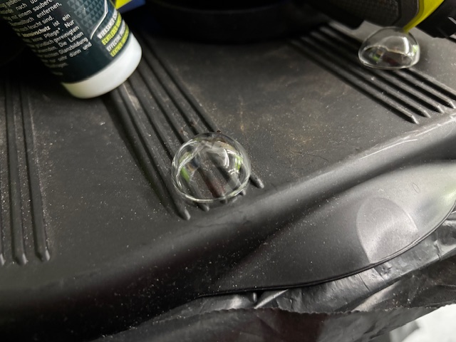

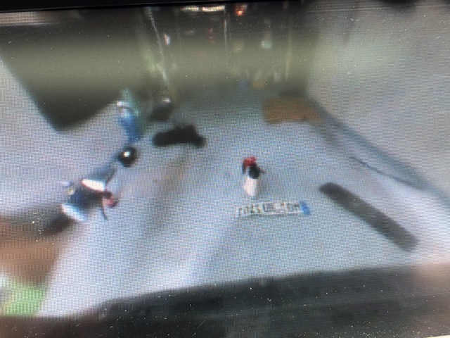

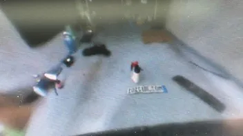

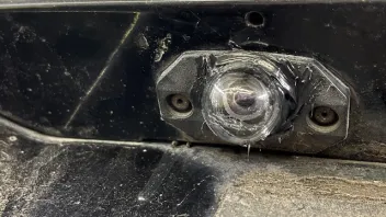

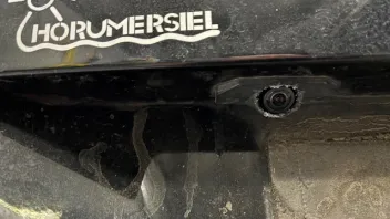

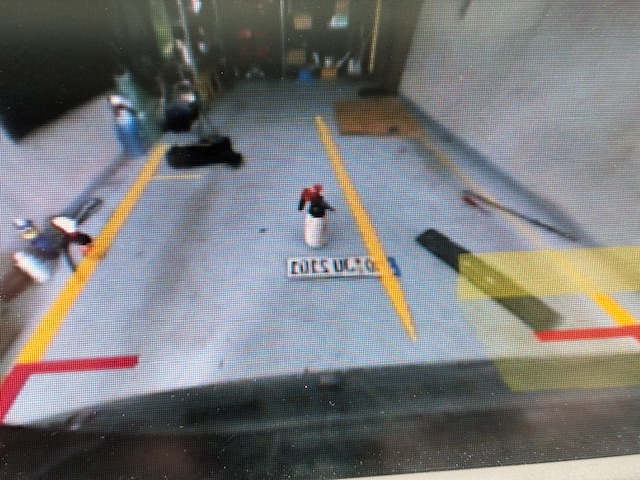

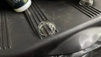

    Lange Rede kurzer Sinn. Risse in der Rückfahrkamerakuppel oder schlechtes Bild kennen viele. Ich hab da mal was versucht. Bei Etsy habe ich Glas- Halbkugeln (hohl) gefunden. Durchmesser 25 mm. Davon hab ich mit Reserve für Fehlversuche welche bestellt. Die originale Kuppel ist wohl mit dem Kameragehäuse verschweißt. Habe die Verbindung ganz brutal mit Schlitzschraubendreher und Hammer gelöst. Die neue Kuppel ist ein paar Millimeter größer. Kann also über den entstehenden Rand gestülpt werden. Habe das Ganze mit schwarzem Montagekleber von Petec verklebt. Reine Arbeitszeit ca. 30 min. Einzige nötige Demontagearbeit Kennzeichen und Unterlage abbauen. Mit dem Ergebnis bin ich sehr zufrieden. Das Bild ist wieder deutlich klarer als vorher. Habe vorher / nacher Bilder gemacht.
    alte Kuppel „abgemießelt“
    neue Kuppel aufgeklebt Bild neue Kuppel Bild alte Kuppel
    Interessant. Ich habe schon so einiges passendes gesucht. Meine Erfahrung war das die Acryl-Halbkugeln leider alle, vermutlich herstellungsbedingt, eine Delle (Einspritzstelle) in der Mitte haben und die stört gewaltig weil genau im Sichtbereich. Die Glas-Varianten die ich bislang gefunden hatte (Unterseite von Reagenzgläsern) waren uneben oder ungleichmäßig dick und verzerrten das Bild enorm. In Summe hätte ich lieber Glas, weil Acryl ist ja auch das Original und wir wissen ja alles was da nach einer Zeit passiert... Dennoch kann Glas auch schneller kaputt gehen (Autowäsche, Steinschläge, Einkaufwägen, ...).
    Die von Etsy werde ich mal ausprobieren (https://www.etsy.com/de/listing/268…gel-bubble-dome), allerdings nicht in 25mm wie Du sondern 22mm, denn das wäre perfekt passend, hatte ich ja schonmal rausgemessen. Obwohl die Idee sie komplett über den alten Auslass zu stülpen auch was hat. Vielleicht bestelle ich gleich mal beide Durchmesser.

    klar, das Ganze wäre optisch sauberer möglich gewesen. Ich war aber neugierig, und wollte wissen ob es so überhaupt funktioniert. Insbesondere der Punkt Verzerrung war natürlich wichtig. Ich denke, da die Kuppel relativ nahe vor der Kamera sitzt, fällt das nicht wirklich auf. Ich habe zuerst auch überlegt, die 22 mm Variante zu nehmen. Habe mich dann aber für 25 mm entschieden, weil so das Restgehäuse als Zentrierung dient und außerdem ist die Dichtfläche größer ist. Zum Thema Bruchfestigkeit habe ich wenig Zweifel, da die Kamera ja recht gut geschützt verbaut ist. Und wenn doch was passiert, egal habe ja noch ein paar Kuppeln.

  • Mal meine bisherige Erfahrung bei der Suche nach einer "Ersatzkuppel". Das Originalteil ist ja aus Acrylglas (Polymethylmethacrylat, kurz PMMA). Diese hat eine Wandstärke von 2 mm, was schon ganz ordentlich ist.
    Problem hier ist das das Material Risse bekommt, dann undicht wird und von innen anläuft. Gegen Kratzer etc. ist es erstaunlich resistent, wäre das also mit dem spröde werden, würde die vermutlich ewig halten.
    Problem ist neben einem adäquaten Ersatz (wo sind die chinesischen Raubkopierer wenn man sie mal braucht?) vor allem die richtige Form und Montage. Die Originalkuppel hat unten noch einen zylindrischen Fortsatz und ist damit flächig im Oberteil des Kameragehäuses verklebt. Die alte Kuppel raus zu popeln ist schon ein Akt. Ich habe jetzt mehrere Verfahren probiert, das beste meiner Meinung nach ist die Kuppel flächig mit einer Dremel-Trennscheibe für Kunststoff abzusägen. Dabei fahre ich seitlich von unten/vorn durch das Glas bis kurz vor eindringen in das Gehäuse und dann von der oberseite/hinten den Rest, sodass eine möglichst plane Auflagefläche entsteht. Darauf habe ich dann versucht verschiedene Kuppeln zu montieren. Einmal eine Kunststoffhalbkugel (Ebay) und einmal eine Glashalbkugel (Etsy) und einmal sog. Schutzlinsen für KFZ-Kameras (Amazon). Der Durchmesser außen sollte 22 mm nicht überschreiten, das ist schon schwer da was zu finden. Das Problem ist aber bei all diesen Teilen die Bberflächenmaßhaltigkeit. Diese ist, auch gemessen am Preis, leider sehr schlecht und nur für Deko- aber nicht für optische Zwecke gedacht. Der Effekt ist ein verzerrtes, partiell unscharfes Bild, so als wären Wassertropfen drauf. Für mich nicht akzeptabel. Auf meiner Suche bin ich bei Herstellern für Unterwasseroptiken gelandet (oder Go-Pros) die sowas deutlich besser können, aber leider nicht an Privat verkaufen. Und so muss ich feststellen das es scheinbar derzeit nirgendwo eine Acrylglas-Halbschale in der richtigen Oberfläche und Durchmesser zu kaufen gibt. Besonders schlimm waren die als Schutzkuppel für KFZ-Kameras verkauften Teile, die sind trotz das sie so dünn sind genauso ungenau aber verkratzen zudem extrem schnell, die würden nicht lange halten.
    Die andere Alternative wäre die Kuppel nicht im 90° Winkel am Übergang von Gehäuse zur Kuppel zu trennen, sondern etwas höher und schräg. Dann könnte man z.B. einfach ein kleines Uhrenglas aufkleben. Das müsste natürlich so sein das die Klebung nicht in die Optik/Erfassungsbereich der Kamera ragt.
