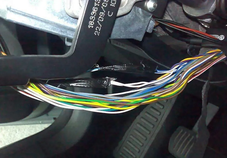

    Hättest Du nicht geschrieben "Das Kombiinstument habe ich schon ausgetauscht, aber der Fehler tritt auch bei dem anderen Kombiinstument auf" hätte ich auf kalte Lötstellen getippt => https://mk4-wiki.denkdose.de/artikel/ipc/ko…ndung_zum_radio
    So aber klingt es, als hättest Du eher einen Wackelkontakt im CAN-Bus. Bei Deinem Baujahr "CAN-Bus Y-Abzweig im Lenksäulen-Kabelbaum".
  • So aber klingt es, als hättest Du eher einen Wackelkontakt im CAN-Bus.
    Erster Verdächtiger ist der Abzweig rechts unterhalb des Lenkrads.

    Den Abzweig habe ich gefunden und sicherhalber gelötet.
    Motor gestartet und das Kombiinstrument zeigte nichts an.
