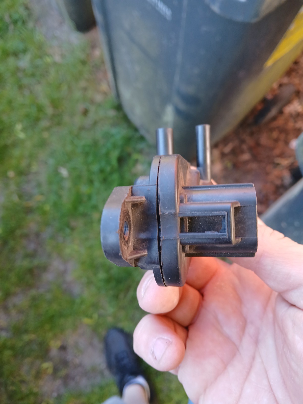

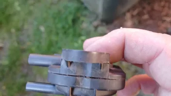

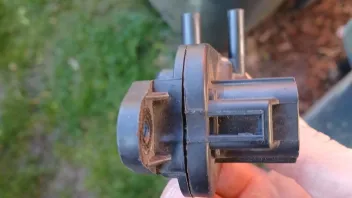

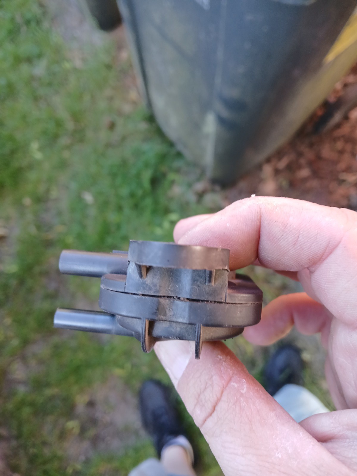

  • Also luftsprünge wie die letzten male mach ich erstmal nicht wieder aber wie auf den Bildern zu sehen ist scheint da der Übeltäter gesteckt zu haben.
    Der olle abgas sensor hat nicht passt obwohl er laut autodoc für den Wagen sein soll und den Stecker wollte ich nicht umbauen da ich mir dachte wenn er schon nicht passt wird er wohl auch andere Werte liefern.
