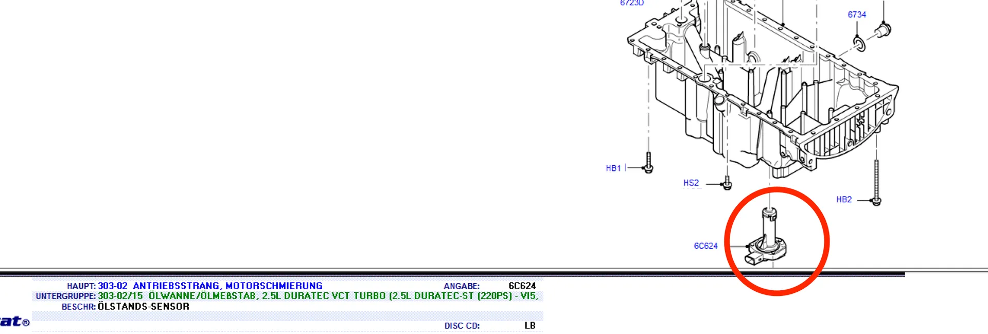

    Was heißt den normal bei dir? Es gibt ja keine Markierung normal
  • Normal ist für mich die Mitte zwischen min und max
    Da hat man jetzt ein Bild dazu. Wie viel bist du danach gefahren und hat er schon Regeneration gestartet?
