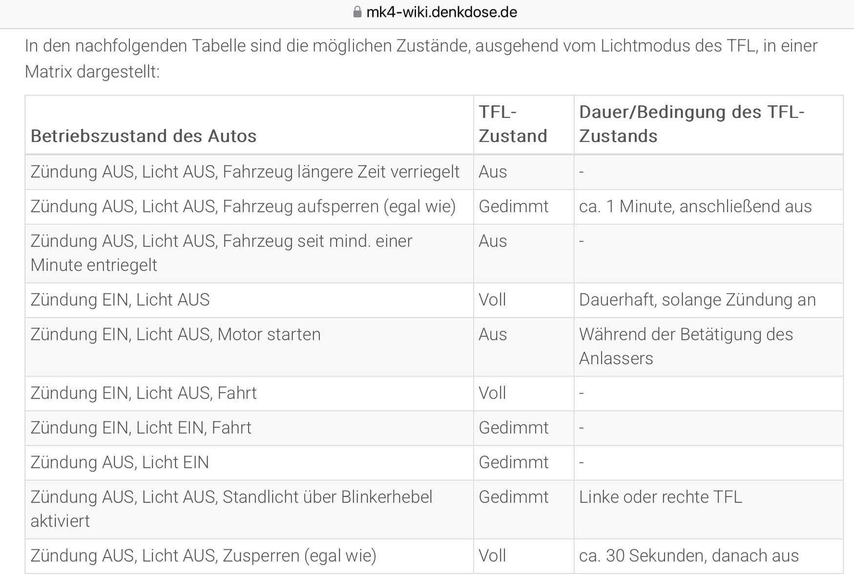

Soweit funktioniert das ganze auch wie erhofft, nur beim verriegeln leuchten die Lichter eben nicht. Hier im Wiki steht aber, daß beim verriegeln die Lichter für ca. 30sec mit voller Helligkeit leuchten sollen.
Hat da jemand ne Idee warum das so ist?
