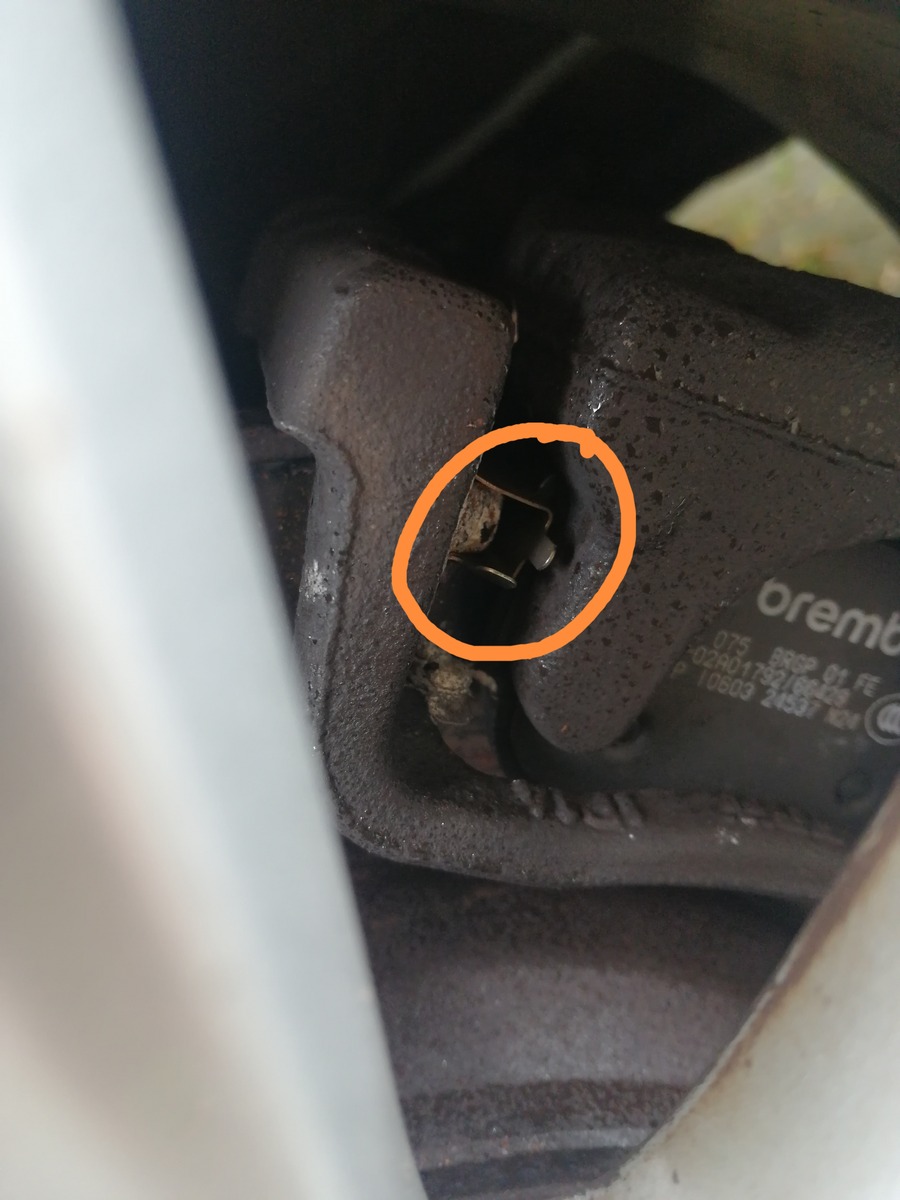

    Wir haben die Bremsbeläge hinten gewechselt und jetzt klackt es wenn ich die Bremse sanft betätige bei geringer Geschwindigkeit, bis ca. 20 Km/h. Das hört sich so an, ob die Beläge kippen, was ja eigentlich nicht sein kann /dürfte . Je nachdem kommt nur 1 mal klacken oder auch klack-klack Geräusch. Wir haben alles noch einmal überprüft, finden aber nichts. Eingebaut haben wir Brembo Beläge. Hat es schon jemand gehabt?
    Haben wir an den Sitzflächen von Belägen zu viel sauber gemacht =O:)
  • Haben wir an den Sitzflächen von Belägen zu viel sauber gemacht =O :)

  • Das habe ich in diesem Beitrag auch gesehen, ist aber bei mir nicht der Fall :
    massek
    12. November 2011 um 16:48
    Muss mal meine alte aus der Schrottkiste rausholen und prüfen, ist aber bei der Demontage nichts aufgefallen.

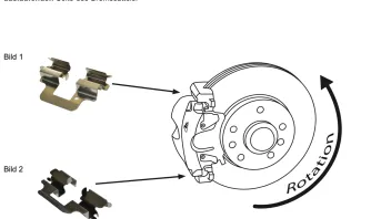

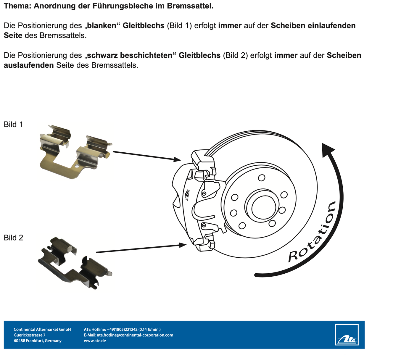

  • Danke. Die alten von mir sind farblich gleich aber baulich haben die ein Unterschied. Also bei Mondeo hinten kommen die schwarze dann oben rein.
  • Also bei Mondeo hinten kommen die schwarze dann oben rein.
    Ja das sollte dann passen.

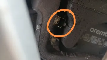

  • Habe die alten wieder so eingebaut wie oben beschrieben, die erste Probefahrt war positiv. Muss ich mal beobachten. Das Klackern kam nach dem Wechsel auch erst nach paar Km und Bremsvorgängen
    Wieso baut man wieder die alten Führungsbleche ein .... ?
  • Wieso baut man wieder die alten Führungsbleche ein .... ?
    Wegen den beschriebenen Problem. Es war auch noch ein typisches Feder quietschen vorhanden, bei angezogener Handbremse und Bewegung vom Auto. Selbst beim aussteigen.
    Ich glaube, die neue waren die falschen. Ich berichte in paar Tagen, ob mein Verdacht sich bestätigt hat.
  • Man beachte auch die Bleche mit Loch. Bei Sätzen ohne schwarze Teile ist das der Anhaltspunkt.
  • Geräusche sind nicht mehr aufgetreten. Die Bleche haben nicht gepasst.
    Die alte haben auch an der Stelle weniger Abstand
