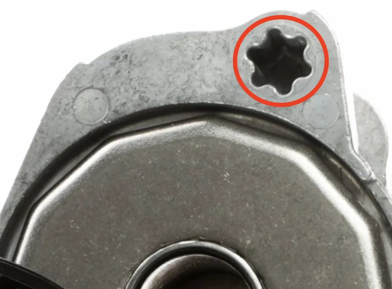

    Hier im roten Kreis ansetzen, aber vorsicht das Ding bricht schneller aus wie du schauen kannst.

  • So eine Aufnahme mit Torx am Gehäuse habe ich nicht. Nur eine Torx Schraube in der schwarzen Laufrolle und eine Torx Schraube in der Mitte etwas weiter drinnen versteckt, die die Spannrolle hält.
    Dann schau mal nach vielleicht hat die schon jemand abgebrochen,oder bist du Erstbesitzer und kannst das Ausschliessen ?
    Das Foto ist Original Ford die Zubehör die ich bis jetzt gesehen habe haben die gleiche Öffnung.
