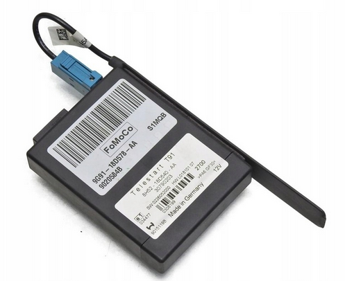

    weiß jemand ob für die originale Fernbedienung T91 (9G91-18D578-AA) der Standheizung

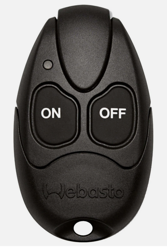

    nur der von Ford verkaufte originale Sender (1701285 = 9G91-18D576-AA) funktioniert, oder ob es auch der "normale" direkt von Webasto erhältliche für die T91 tut?
    Äußerlich sieht man nichts wie z.B. ein Ford-Logo (was ich schon bei VW und Opel gesehen habe).
    Ich frage, weil ich teils bei anderen Automarken gelesen habe, dass deren "Webasto-Sender" spezielle Funkprotokolle haben sollen und die "normalen" Sender nicht funktionieren.
  • Bestell doch online, probiere die Anlernprozedure und schicke das Ding ggf. zurück. UND BERICHTE HIER, muß ja nicht jeder wieder bei Null anfangen.;)
    M.E. wird das Ding funktionieren.
  • Ford entwickelt da nichts selbst, zu 99% funktioniert das Webasto Zeugs ohne Anpassung. Ich habe z.B. die Thermocall TC1 eingebaut, funktioniert einwandfrei.
