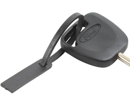

    Der Ford Händler sagte mir, dass die Code-Nummer zum Herstellen auf dem schwarzen Kunststoff-Schlüsselanhänger ist, den man mit den Schlüsseln ausgeliefert bekommt. Hier ein Beispiel-Bild:
    Bei mir ist der Code 4-stellig (ich hätte einen längeren erwartet).
  • Bei mir ist der Code 4-stellig
    Ja, mehr ist nicht beim guten alten Ford-Aufschließ-Nagel.
    Übrigens kann man mit so einem Schlüssel JEDEN Ford mit gleichem Schloßsystem zuschließen.
