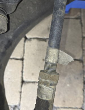

    Vieles ist ja hier schon gesagt, aber hier noch mein Tipp für die Einstellung der Spur - vorraussetzung, der Wagen fähr vorher geradeaus.
    Ich hab mit der Handykamera genau auf das Gewinde fotografiert und dann habe ich die Einstellungen.
    Und am besten erst eine Seite wechseln und Probefahren. Damit ist die andere Seite dann die Referenz und man kann in kleinen Schritten noch
    etwas nachjustieren.

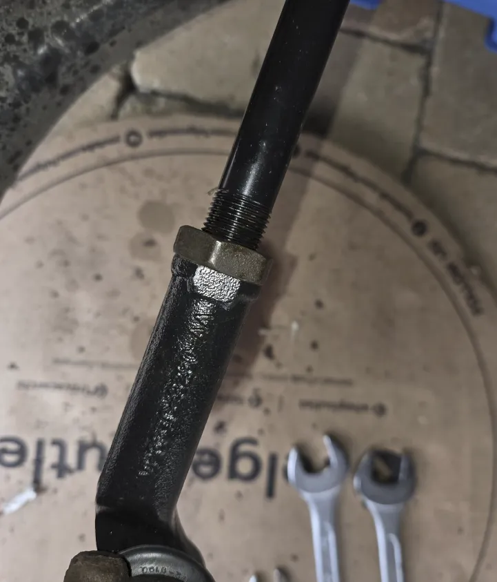

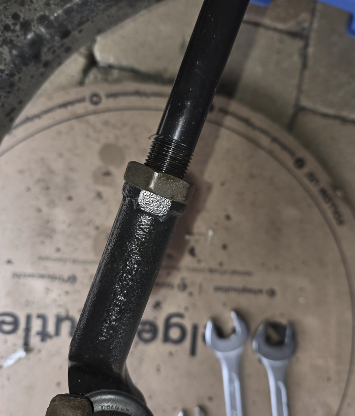

    Zum lösen der Mutter:
    Es ist wirklich wichtig, das Gewinde des Spurstangenkopfes penibel und kräftig mit Drahtbürste und Rostlöser zu säubern.
    Das habe ich auf der ersten Seite NICHT penibel genug gemacht und die Mutter ging nur 3 mm runter und dann drehte der Kopf mit.
    Gegenhalten mit abenteuerlichen Methoden, inkl. Loch in den Spurstangenkopf bohren und einklemmen ging schief, so sehr hatte die Mutter gefressen,
    Auf der anderen Seite ging die Mutter OHNE den Schlagschrauber ab. Um den Spurstangenkopf dann aus dem Achsschenkel zu bekommen, hatte ich einen Abzieher bereit, war aber nicht nötig. Mutter wieder Paar Umdrehungen rauf, und sanft mit Holzkeil und Hammer - wunderbar.
