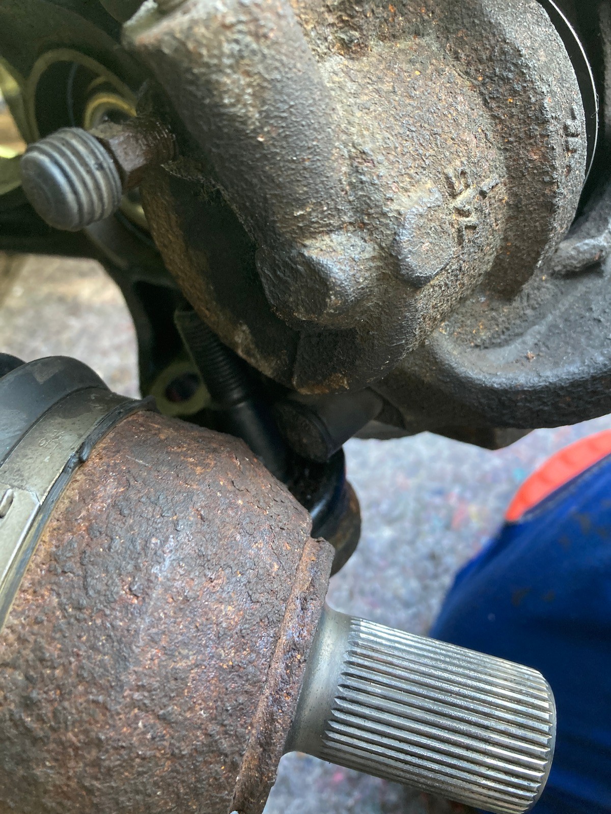

    Ausbau des vorhandenen Lagers wäre im Grunde so:
    1. Rad runtermachen
    2. Bremsscheibe abnehmen (Fixierungsschraune rausdrehen und Scheibe abziehen)
    3. Bremssattel abschrauben und sichern

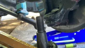

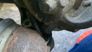

    4. Mutter vom Spurstangenkopf losdrehen und wieder aufdrehen, anschliessend mit Hammer leicht seitlich auf den Achsschenkel schlagen (nicht von oben auf den Lagerbolzen!), da wo der Kopf drin steckt, bis der Spurstangenkopf nach unten rausfällt

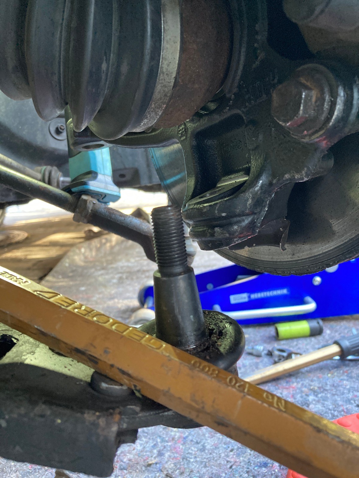

    5. Mutter vom Kopf des Querlenker-Lagers im Achsschenkel rausdrehen. Mit einer langen Brechsstange zwischen Querlenker und Hilfsrahmen hebelkraft nach unten ausüben und mit dem Hammer von aussen gegen den Kopf welcher mit dem Querlenker fest verbunden ist schlagen bis dieser nach unten rausspringt. Den Querlenker dann soweit runter drücken bis der Bolzen ganz draussen ist und man den Achsschenkel davon lösen kann.

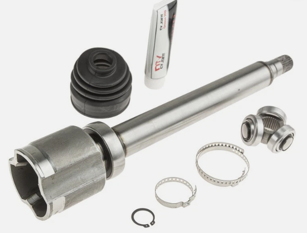

    6. Sicherungsschraube der Antriebswelle rausdrehen (Achtung! Nicht wiederverwenden, da Dehnschraube, muss durch neue ersetzt werden!) und Antriebswelle vorsichtig rausdrücken und gegen herunterfallen sichern

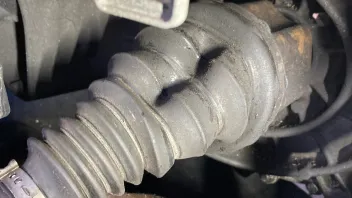

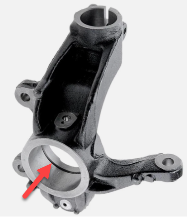

    7. Manschette am Lager öffnen und ggf. gleich ersetzen (für die paar Euro, dann ist es gemacht)
    8. Sicherungsring hinten am Radlager entnehmen
    9. ABS Sensor ggf ausbauen (muss nicht sein, aber wenn er leicht raus geht verhindert das eine mögliche Beschädigung bau aus/einbau des Lagers)
    10. Position des Lagers im Achsschenkel markieren/fotografieren um neue später exakt an dieselbe Position zu bekommen
    11. Lager samt Radnabe mit geeignetem Ausdrückwerkzeug nach außen drücken (ziehen)

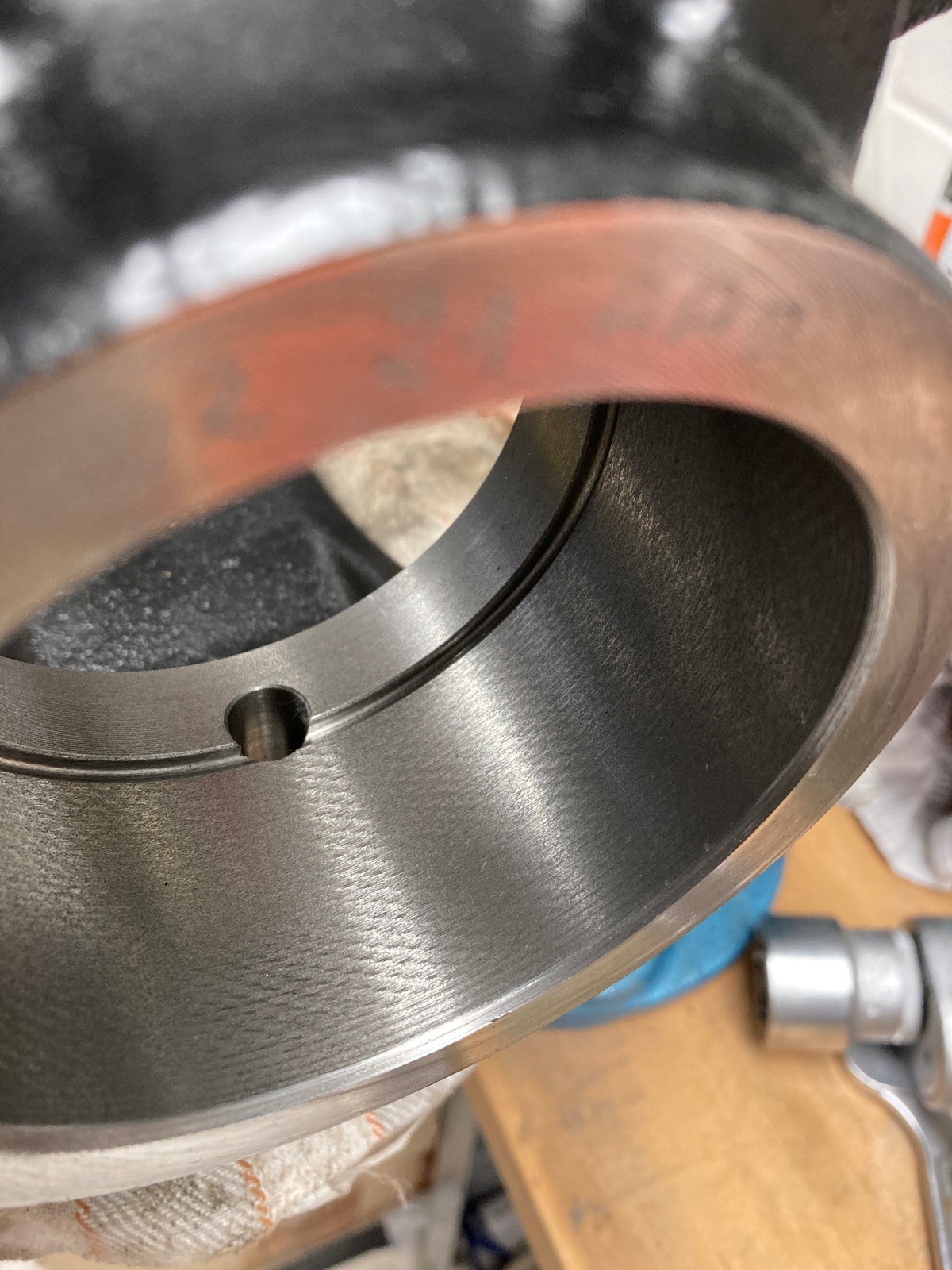

    12. Lagersitz im Achsschenkel auf Riefen prüfen, ggf. leicht anschleifen (nicht fetten!)
    13. Einbau des neuen Lagers mit geeignetem Werkzeug bis Lager wieder so sitzt wie vorher
    14. Rest in umgekehrter Reihenfolge zusammenbauen

    So oder so muss ich den Querlenker vom Achsschenkel runter bekommen weil ich auch ans Federbein ran muss und ohne den Querlenker auszuhängen bekommt man den Achsschenkel nicht weit genug runter um das Federbein aus selbigem rausziehen zu können. Da müsste man den Querlenker schon extrem nach unten überdehnen was sicher einen Schaden an den Querlenkerlagern/Gummis hervorruft. Die muss/wollte ich nicht ersetzen.

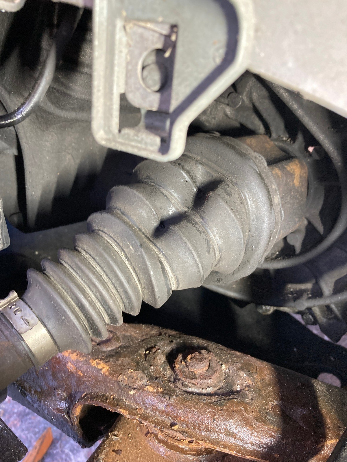

    Gibt es noch Tipps von Eurer Seite für eine solche Reparatur? Ich denke der Austausch der Achsmanschette, ggf. auch gleich die am Motor wäre wohl obligatorisch wenn man eh schonmal alles runter hat? Die Kosten ja nicht viel und wenn man sie machen muss ist es eine Sauarbeit oder man kauft spezielle die man ohne Ausbau der Antriebswelle wechseln kann?

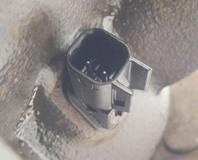

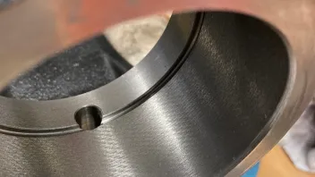

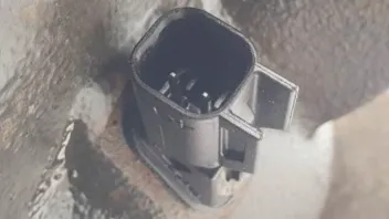

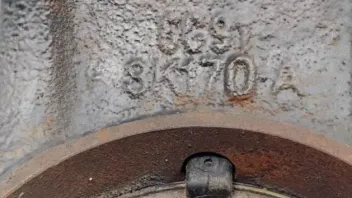

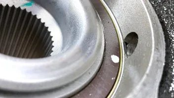

    Die Position des ABS-Ringes sollte stimmen, damit der von oben eingeführte ABS-Sensor die Radumdrehungen sauber erhält:
    Den Sensor hatte ich noch nie draussen und die Frage ist auch ob man ihn "verlustfrei" auf einen neuen Achsschenkel umbauen kann oder besser gleich nen neuen mitbestellt?

  • Den ABS Sensor würde ich mal versuchen auszubauen, bevor du Teile bestellst.
    Dann merkst du schon ob das hinterher Problematisch wird und du vorsorglich neue bereit hältst.
    Den Achsschenkel würde ich nicht zwingend tauschen, der ist sonst der größte Kostenfaktor bei den Teilen.
    Jedoch die Lager lohnt sich vorher zu betrachten, ob sich der Tausch direkt lohnt, wenn man ein mal dran ist.
    Der ABS Ring sitzt hinterher zwangsläufig korrekt, da kann man nicht viel falsch machen.

  • Als bei mir die Radnabe neu gemacht wurde hat der ABS-Sensor es nicht überlebt. Ich würde versuchen den heile heraus zu nehmen aber sicherheitshalber einen im Warenkorb haben.

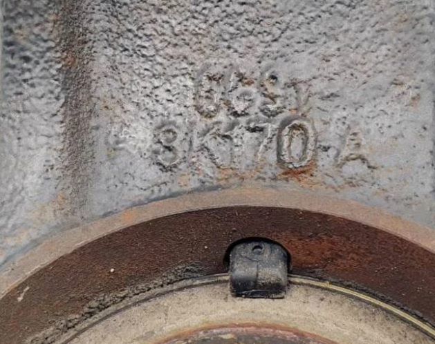

  • Zumindest einen original Ford Achsschenkel habe ich für wirklich wenig Geld bekommen können (45,- €, Neuteil). Bis Frühjahr/Sommer wo ich das machen will habe ich ja noch ne Weile (gute Vorbereitung ist alles!) vielleicht ergibt sich ja noch was. Ich denke halt das wenn ich den drecks Dreieckslenker mal vom Achsschenkel gelöst hab ist alles andere easy-peasy, sprich ob ich dann noch den Achsschenkel wechlse oder nicht dürfte fast egal sein?
  • Bei deiner Aufzählung des ausbauen habe ich bei den meisten Fahrzeugen auch den Spurstangenkopf herausgenommen. Da kannst du besser arbeiten. Und nur Radlager tauschen macht kein Spaß wenn du nicht die richtigen Werkzeuge hast. Das Federbein herausnehmen ist auch interessant. Die Mutter für die Klemmung habe ich meistens abbekommen, aber die Schrauben dann herausnehmen nicht. Fast untrennbar verrostet mit dem Rest vom Auto. Am besten war Schlagschrauber und linksausdreher. Dann hin und her und fertig.
  • Danke, ich ergänze meine Anleitung nach und nach was mir einfällt oder ich lese bzw gemeldet bekomme. Ja, Spurstangenkopf muss raus, wenn der Bolzen des Kopfes nicht mit der Mutter zusammen durchdreht geht das einfach.

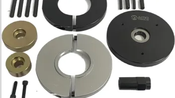

  • Ich werde mir auf jeden Fall so ein Lagerausdrück-Werkzeug zulege

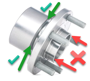

    Damit ist vor allem das eindrücken sicher, denn es appliziert den Druck auf den Lagerring und nicht aussen auf die Radnabe und damit auf das Innere des Lagers. Zudem kann man das dann zb bequem vor dem Einbau von Achsschenkel mit Lager auf dem Werktisch zusammensetzen.

    Nur das Lager geht nicht. Die Radnabe ist immer auf das Lager geschrumpft und unlösbar verbördelt.
    zum Werkzeug: Mein Schwiegersohn hat mit so einem ein Radlager gewechselt. So wie das Gewinde der Spindel jetzt aussieht würde ich es nicht noch mal riskieren ein Lager auszuziehen. Auf alle Fälle solltest Du die Spindel mit einem guten Fett (möglichst mit Notschmierfunktion) einfetten, hatte mein Schwiegersohn leider nicht gemacht. Ich verwende dafür Graphitfett, davon habe noch einen Vorrat.

    Ich habe schon einige Radlager hinter mir. Ja, das Stück welches auf der Radnabe bleibt ist nicht zu vermeiden, aber simpel zu entfernen.
    Ich schneide die mit einem Dremel mit Trennscheib(chen) an, flex ist zu groß.
    Muss nicht mal komplett durchtrennt werden, dann besteht auch nicht die Gefahr, dass man in die Nabe schneidet.
    Anschließen ein beherzter Schlag mit Hammer und Meißel und das Ding platzt auf und geht runter.
  • Update: Da ich nun sehr günstig an einen Original Achsschenkel gekommen bin und mir den anderen neu von VAICO (Erstausrüster) gekauft habe, hab ich mir auch die SKF Lager bestellt mit dem Plan die Radlager mittels einer ordentlichen Presse selbst einzupressen und dann den kompletten Achsschenkel zu tauschen. Das ist jetzt nicht, sagen wir, kostenoptimiert, aber ok für mich. Eine Presse hat jede Hobbywerkstatt, ist nur die Frage nach der Matrize fürs Lager. Das ist ja auf jeden Fall am Außenring einzupressen, das ist klar.

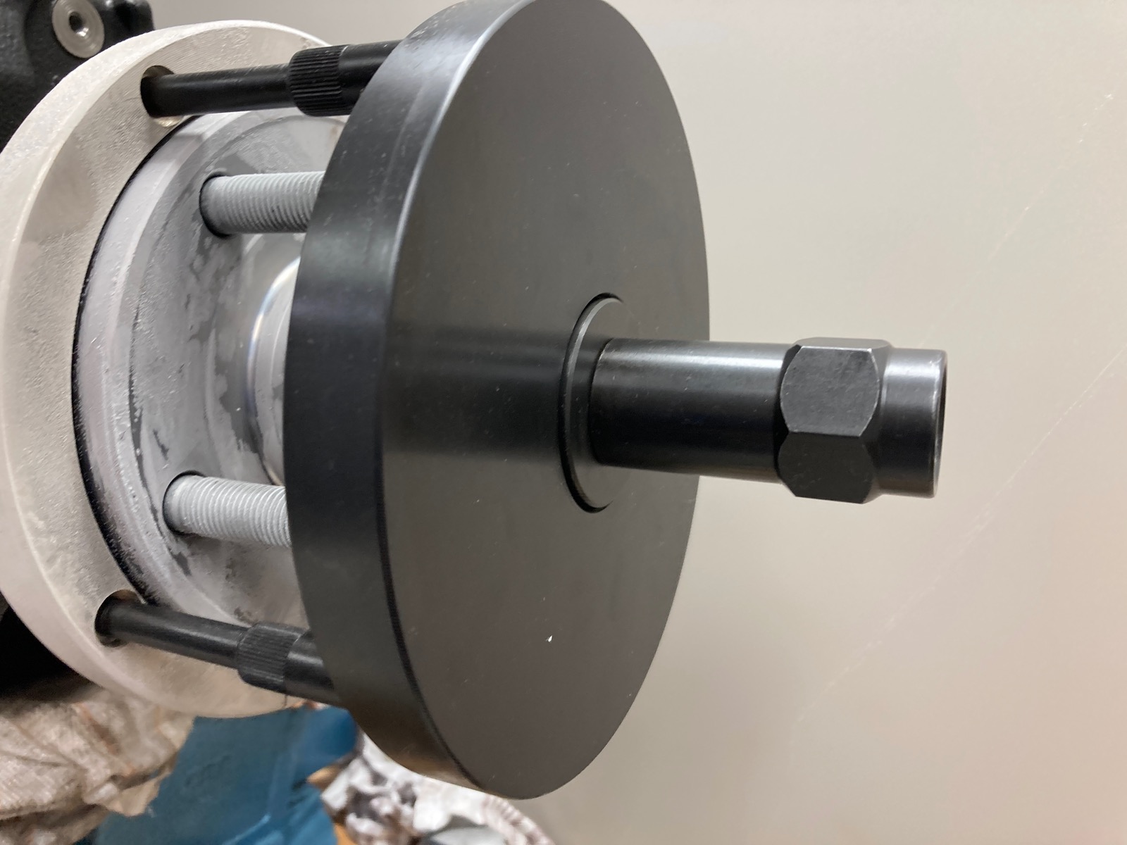

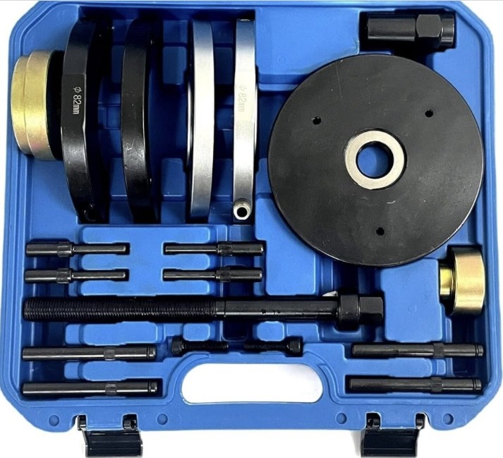

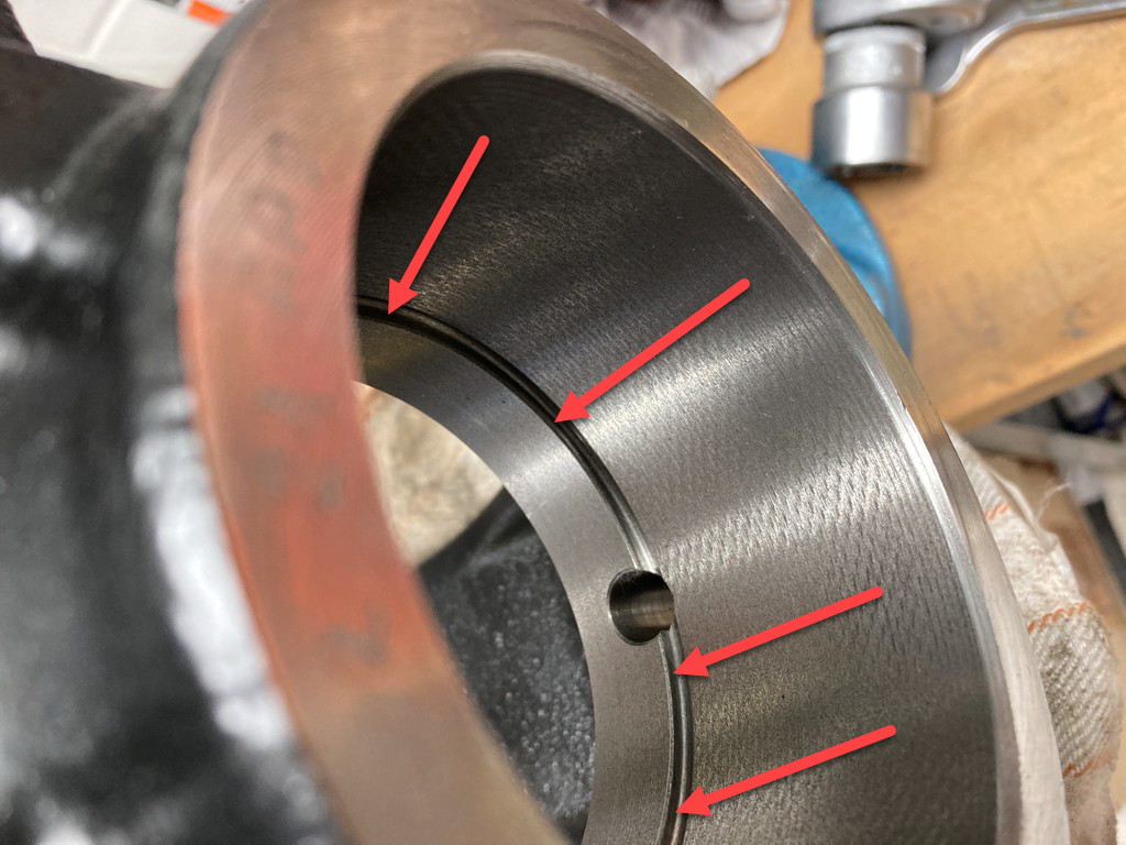

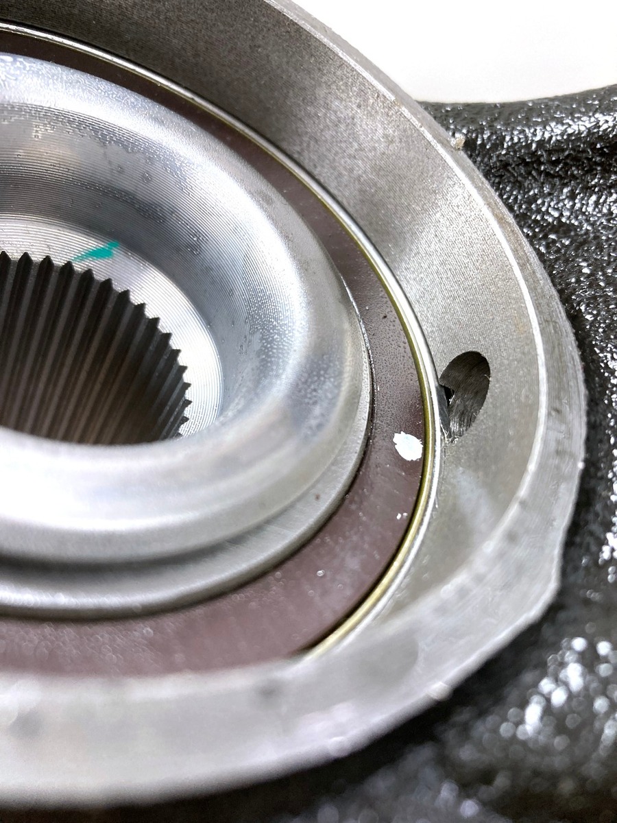

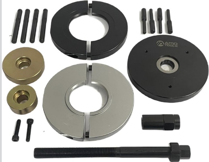

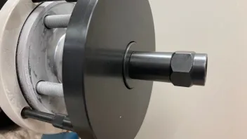

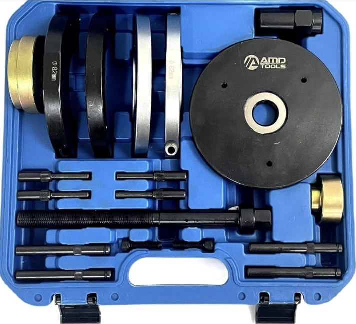

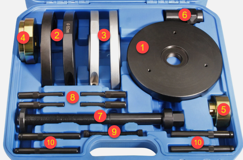

  • So, ich habe mich dann heute mal dran gemacht. Der Kauf des Spezial-Presswerkzeuges ist aus meiner Sicht ein Muss, wenn man ein Lager samt Radnabe (wie das von mir gekaufte SKF Teil) montieren will.
    Eines vorweg: Wenn man mit dem Werkzeug ein altes Lager rauszieht ist es danach definitiv kaputt weil des am Innenring zieht. Das ist in der Regel kein Problem, klar, aber man kann eben nichts korrigieren damit.

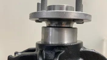

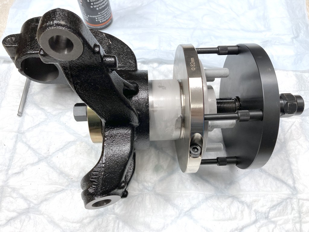

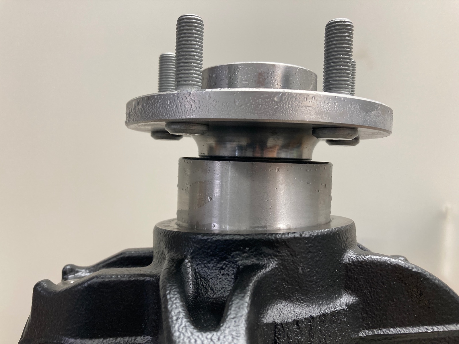

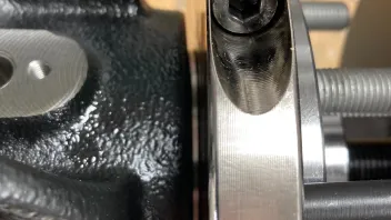

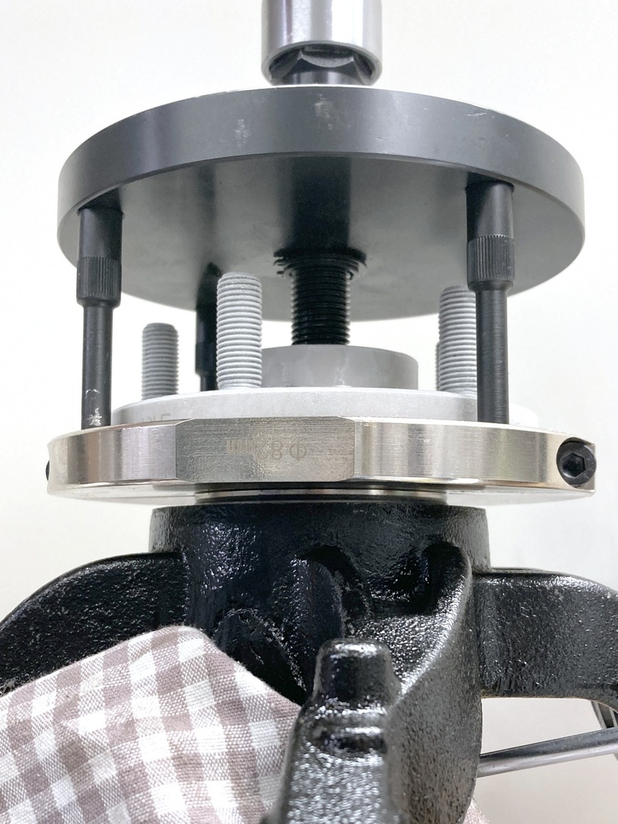

    Lager einen Tag im Gefrierschrank vorgeschrumpft, montiert und angesetzt, noch guter Dinge:

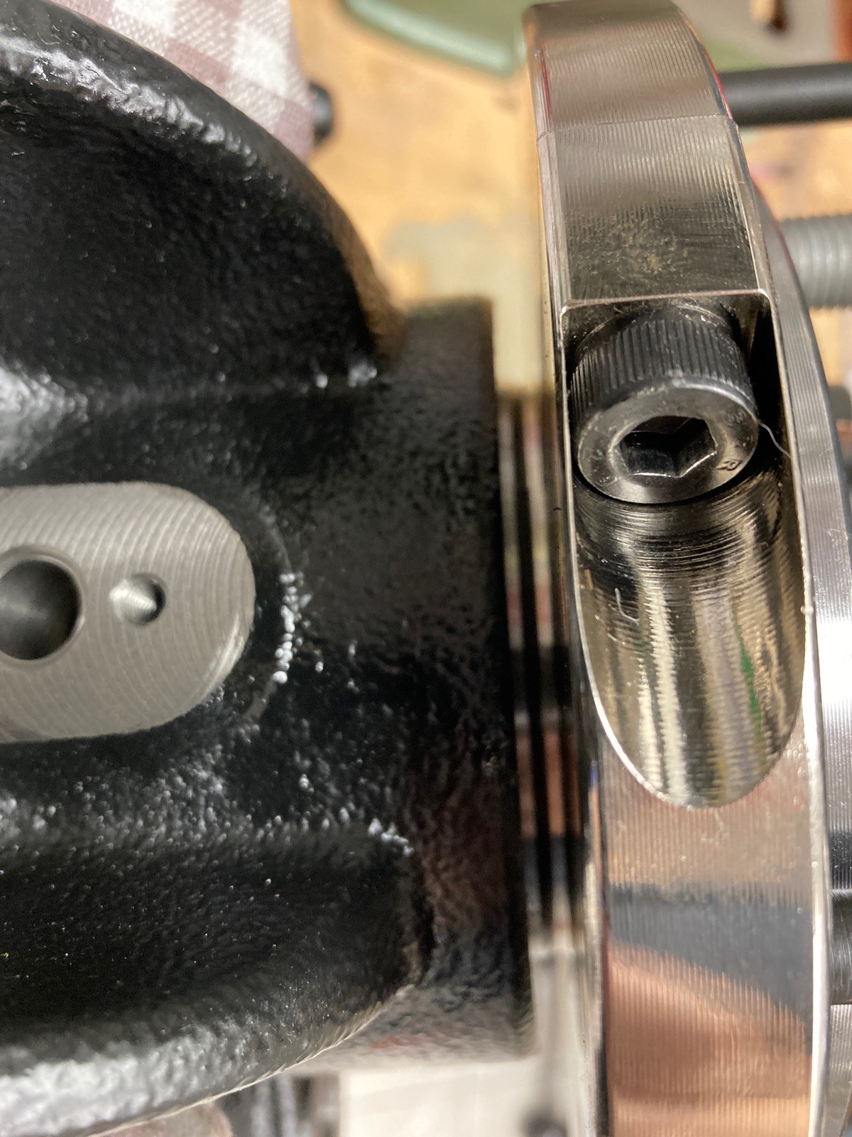

    Dann ging es ein Stück rein und der Schock:

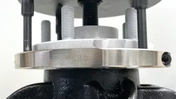

    Das Dingen zieht schief rein :(
    Ich habe kurz überlegt und versucht das Werkzeug durch Umbau zum ausziehen zu nutzen, aber damit würde man das Lager zerstören. Habe versucht das Lager etwas zu ziehen, aber im Grunde einfach weiter gemacht und es hat dann einen kleinen leisen "Knack" gemacht und zog sich dann richtig:
    An Ende ist es wohl begrenzt durch das Werkzeug, da geht es dann nicht weiter.
    Also soweit dann ok, ich hoffe das Lager hat es überlebt.

  • Nach dem ersten Lager ist man schlauer, wie immer wenn man was zum ersten Mal macht. Ich hoffe nur es hat es überlebt... das zweite ging deutlich geschmeidiger. Ich hatte vorher im Sitz und auf den Lagerring etwas Brunox gegeben, ein Silikonschmiermittel
    Das hatte ich beim ersten nicht weil ich dachte die Nacht-Gefrierung würde reichen damit es sauber reingleitet.

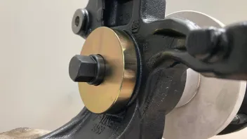

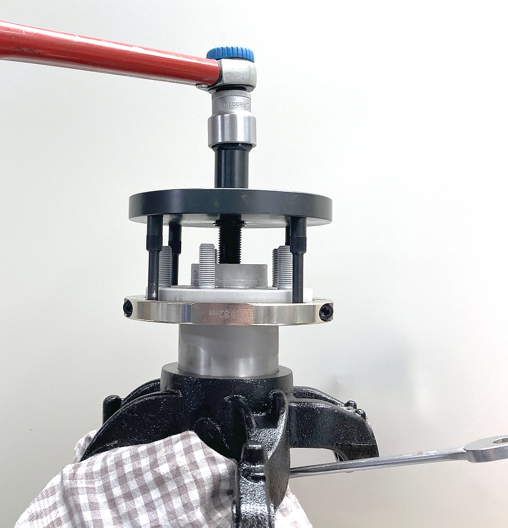

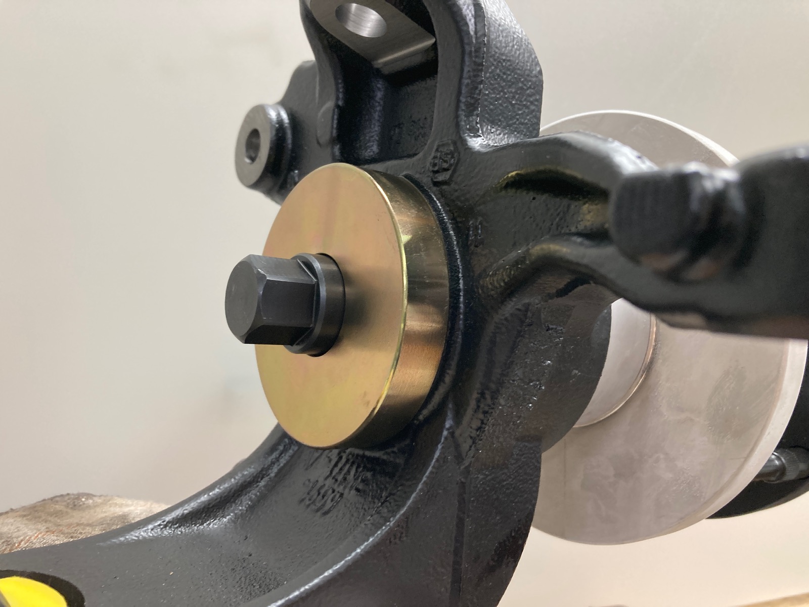

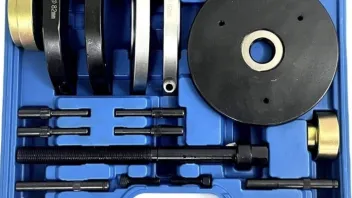

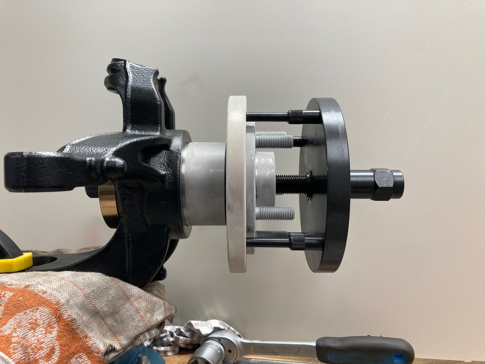

    Zum einen muss ich sagen das das Montage-Werkzeug sein Geld wert ist. Ich habe jetzt nur nach Optik gekauft und nach der Angabe "82mm" (das ist entscheidend!), ob das nun von BGS, AMD, CPU, Hutziming ist, ist vollkommen wurscht weil das eh nur Whitelableing der Chinesen ist. Aber das Werkzeug ist absolut robust und sicher für mehrfache Anwendungen geeignet. Ich hab das echt gequält und manchmal gedacht jetzt verbiegt es sich oder bricht auseinander, aber nichts, es klappte damit einwandfrei.
    Ohne solch ein Werkzeug braucht man Matrizen und eine große Presse und muss vor allem Radnabe und Lager getrennt einbauen.

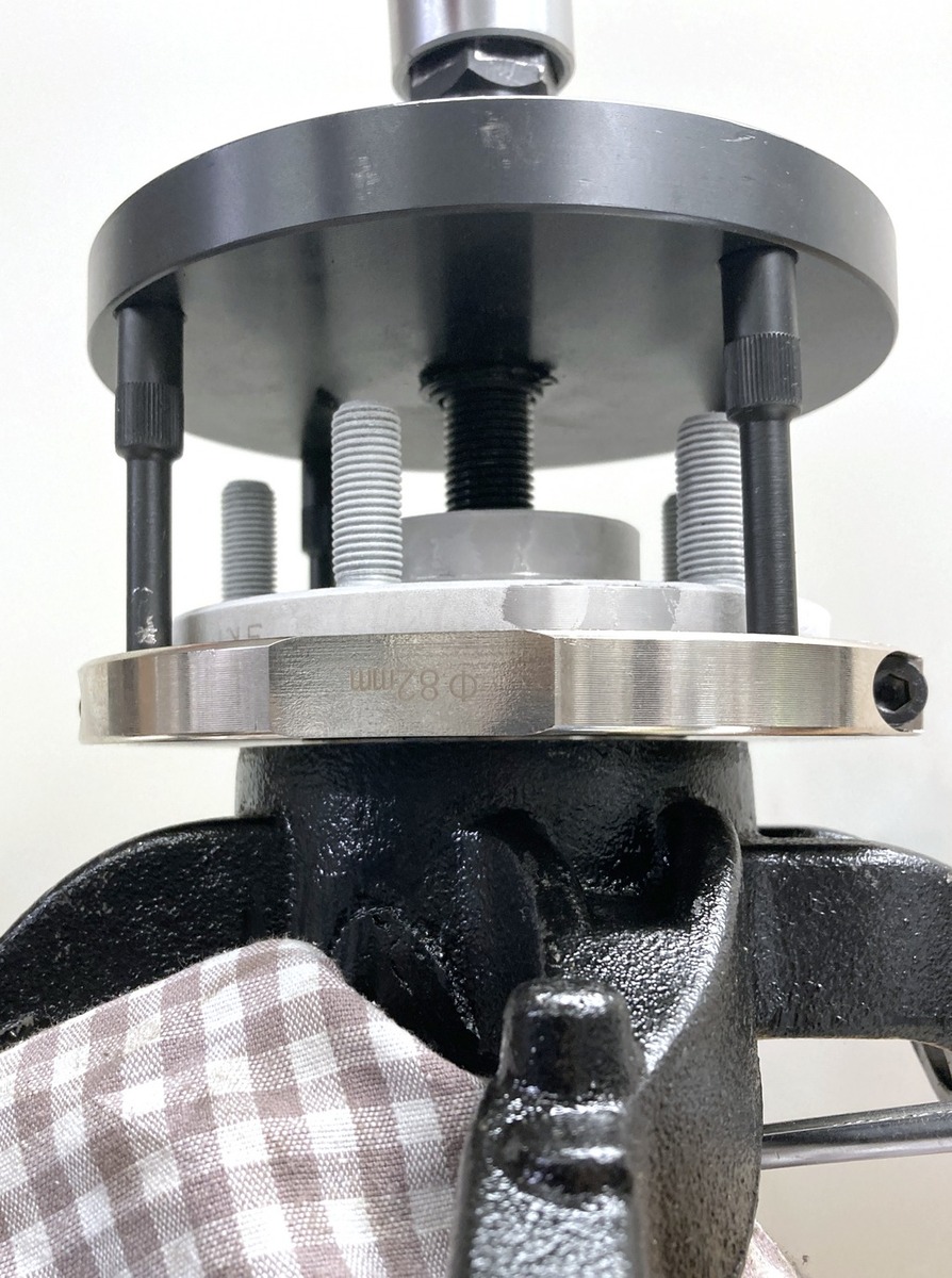

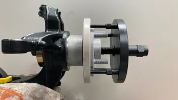

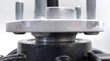

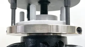

    Ich habe es einfach so zusammengebaut, das geht ohne das einem ständig alles wieder zusammenfällt:

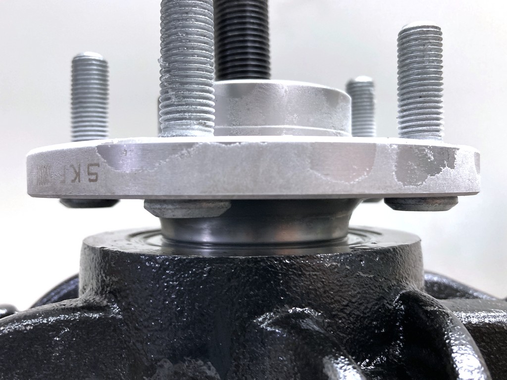

    Also von unten zuerst das Gegenstück mit der Gewindestange samt Achsschenkel in den Schraubstock eingespannt. Dann das Radlager drauf, die Druckplatte montiert, die Gegenplatte samt den Stiften oben drauf und mit der Gegenmutter handfest gedreht. Dann unten einen 24er Schlüssel rein und leicht bis zu einem Anschlag gedreht. Danach oben die 30er Nuss mit Teleskopratsche drauf. Alles etwas ausgerichtet. Brunox aufs Lager und los gehts. Nach wenigen Minuten ist das Ding drin, ohne besonderen Widerstand oder Geräusche. Und ja, auch hier zieht es erstmal ein wenig schief, aber das scheint nicht schlimm zu sein denn spätestens nach dem ersten Drittel bzw. der Hälfte geht es dann von selbst gerade.

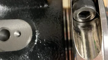

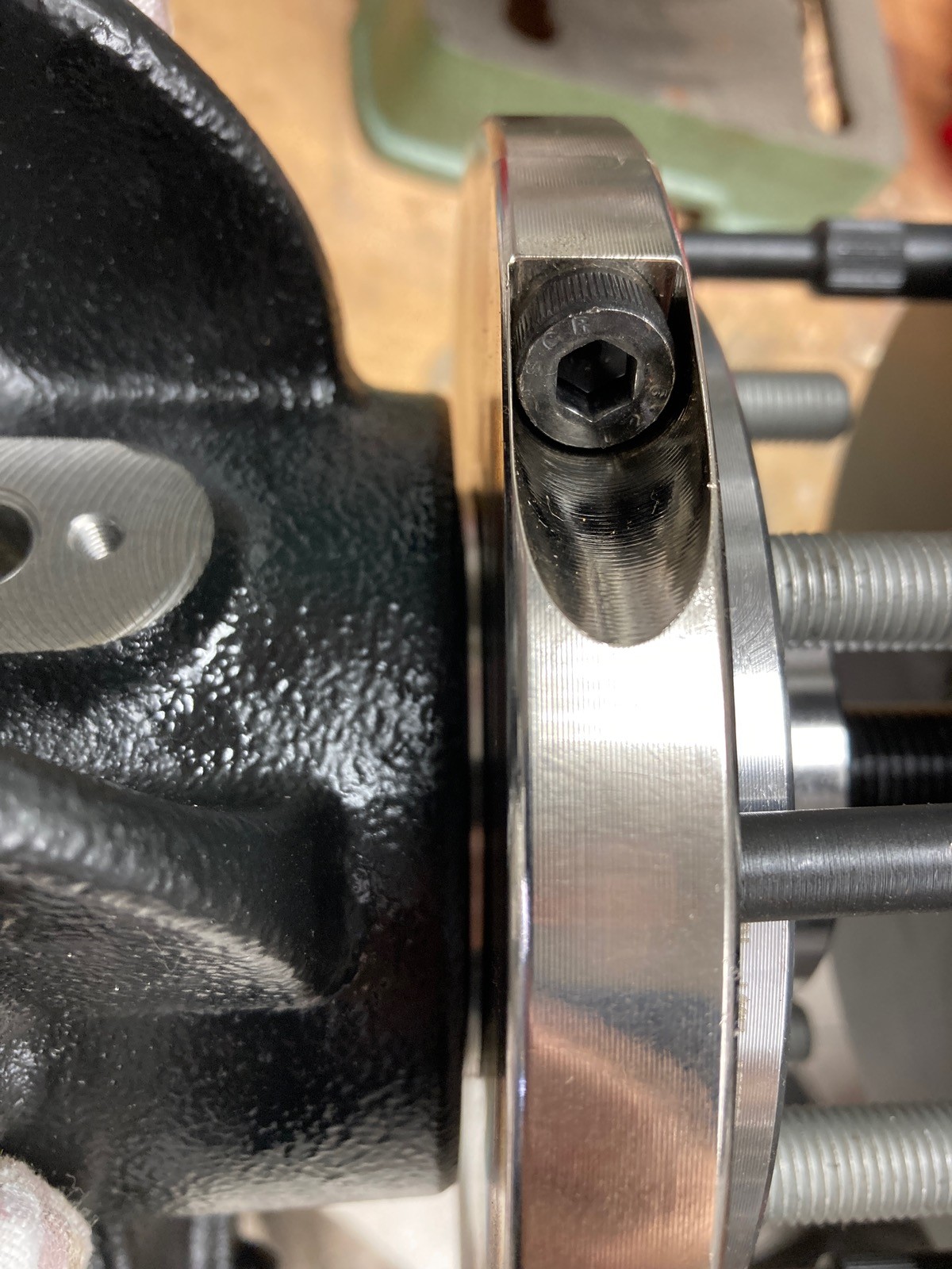

    Ich habe es so weit es ging reingepresst. Das Lager setzt unten im Achsschenkel an einem Überstand auf, man kann es also eigentlich nicht zu tief reinpressen:
    Ich war trotzdem vorsichtig, weil ich Sorgte hatte das wenn ich zu tief gehe, die 2-Teilige Druckplatte womöglich nicht mehr raus bekommen könnte:
    Aber das war alles ok, denke ich:
    Hier nochmal der Zusammenbau des Werkzeugs, den ich aber direkt im Schraubstock durchgeführt habe, weil das einfacher geht wenn alles Hochkant steht:
