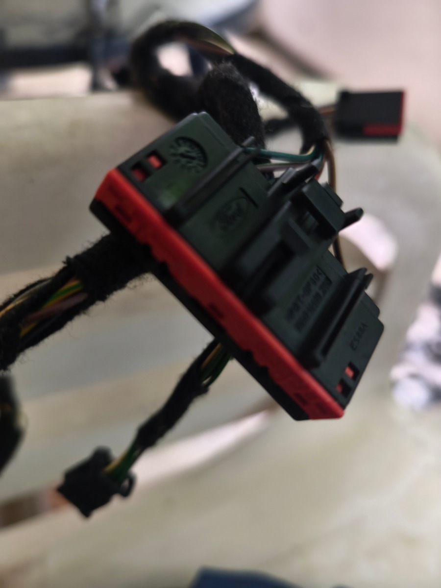

    Weiß jemand zufällig die Pin Belegungen vom Zünschloss om Mondeo MK4 auf welche Stecker diese vom Zündschloss aus gehen

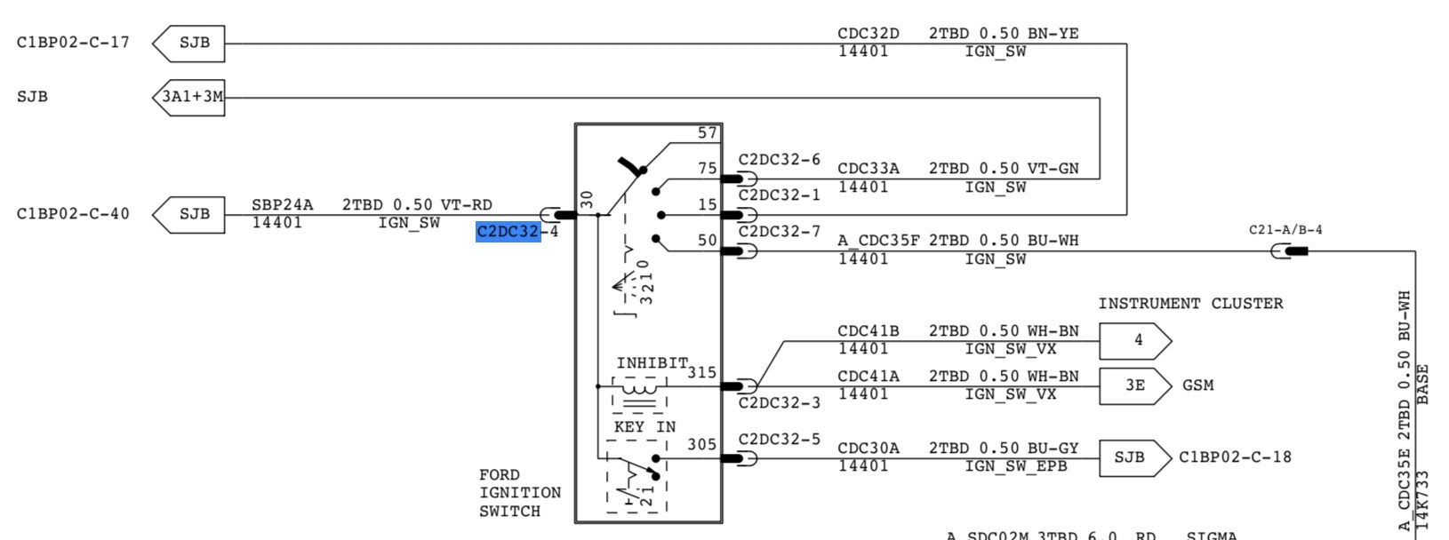

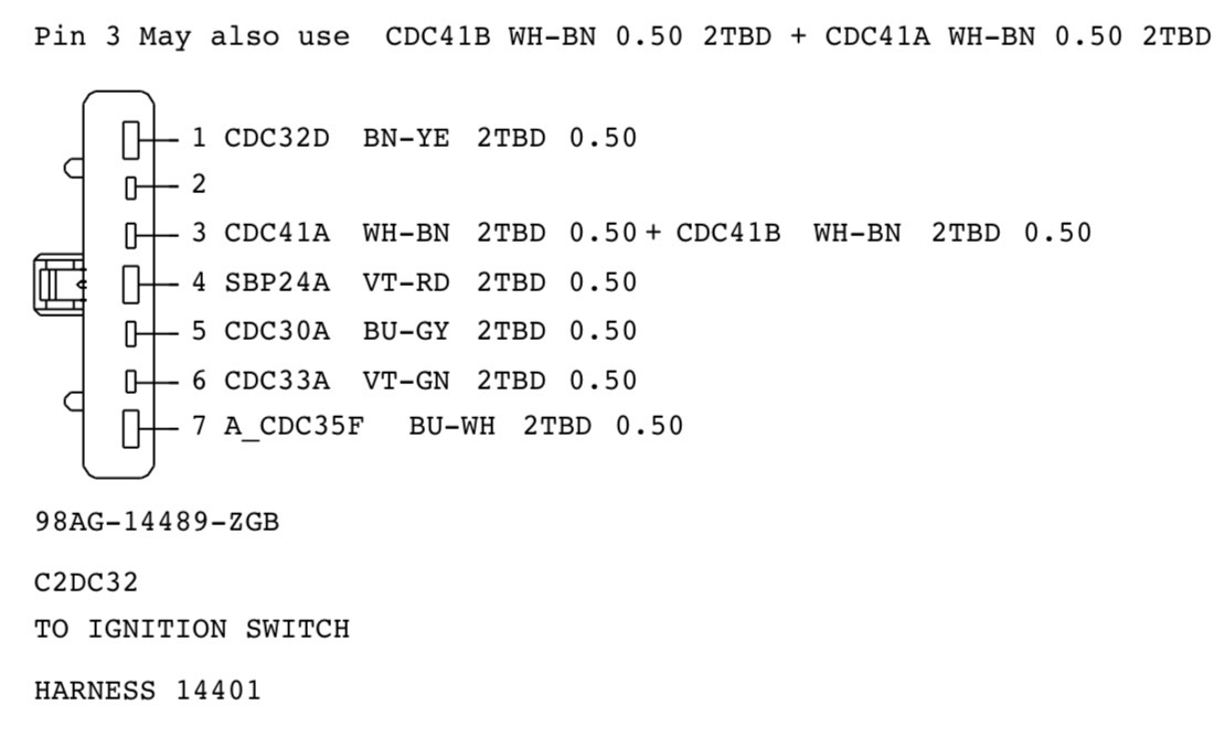

    C1BP02 ist das BCM. Alles was nach dorthin beschriftet ist, geht zum BCM. Aber der Zündschalter hat noch weitere Strippen ganz woanders hin auch.
