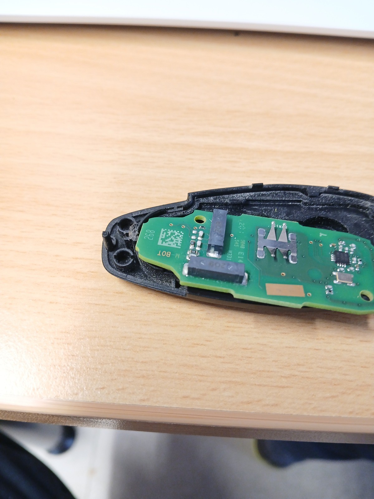

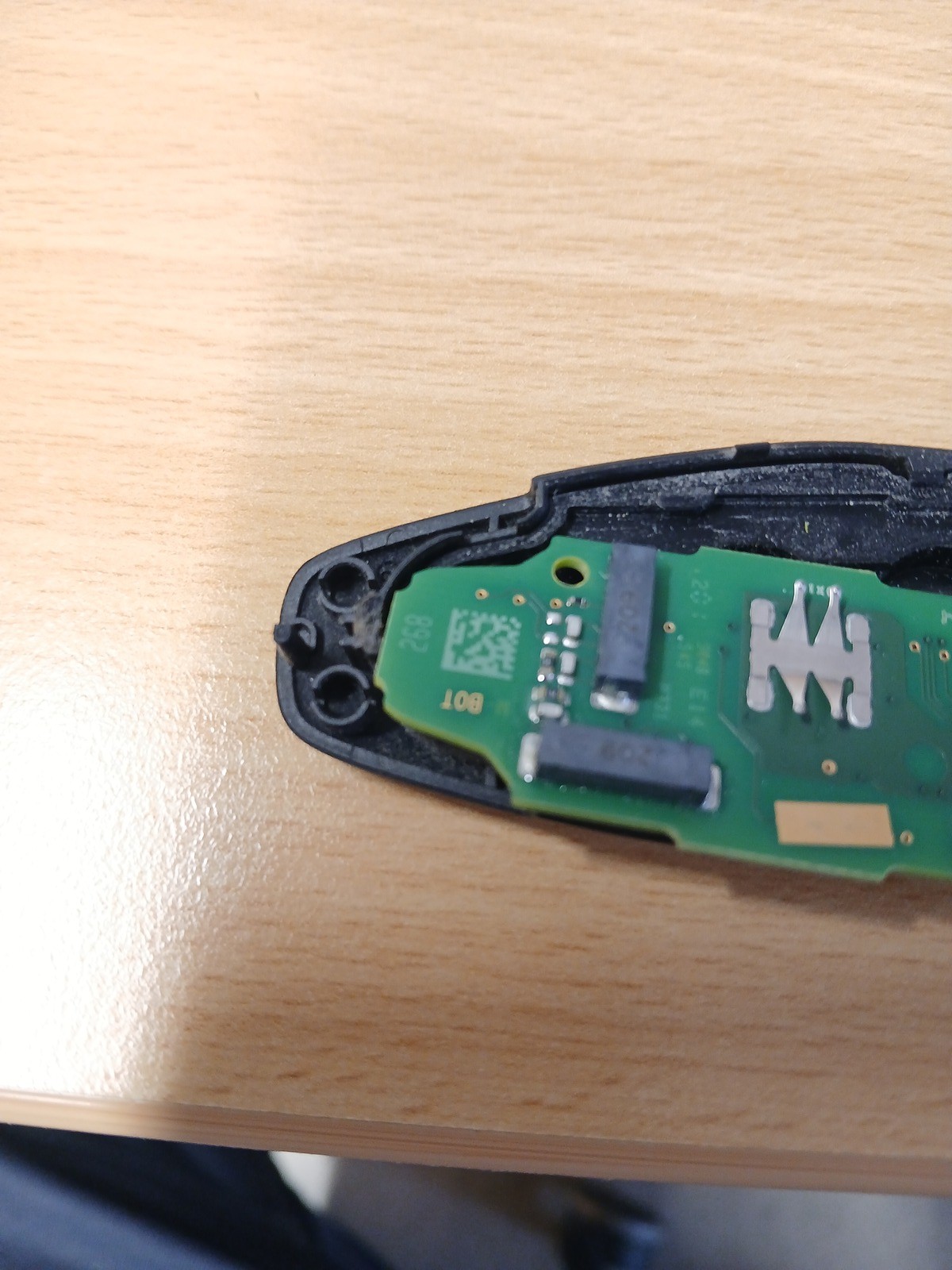

    Nun ist mir auf der Platine bei beiden aufgefallen, dass sich so ein blauer Belag an der Äußeren Spule und den SMD Bauteilen daneben gebildet hat.

  • Hast Du mal ein Bild der Schadstellen?

  • Merke gerade meine cam ist Müll. Naja ich erkläre mal etwas diese zwei identischen längeren Bauteile sind meine ich spulen die hintete sieht in ordnung aus wie sie eingebaut wurde die vordere glänzt im unteren Bereich ziemlich genau so wie die zwei smd Bauteile links direkt hinter der vorderen spule.
    Bei dem anderen Schlüssel ist es ähnlich nur dass es an den Stellen nicht nur glänzt sondern auch blau schimmert.
