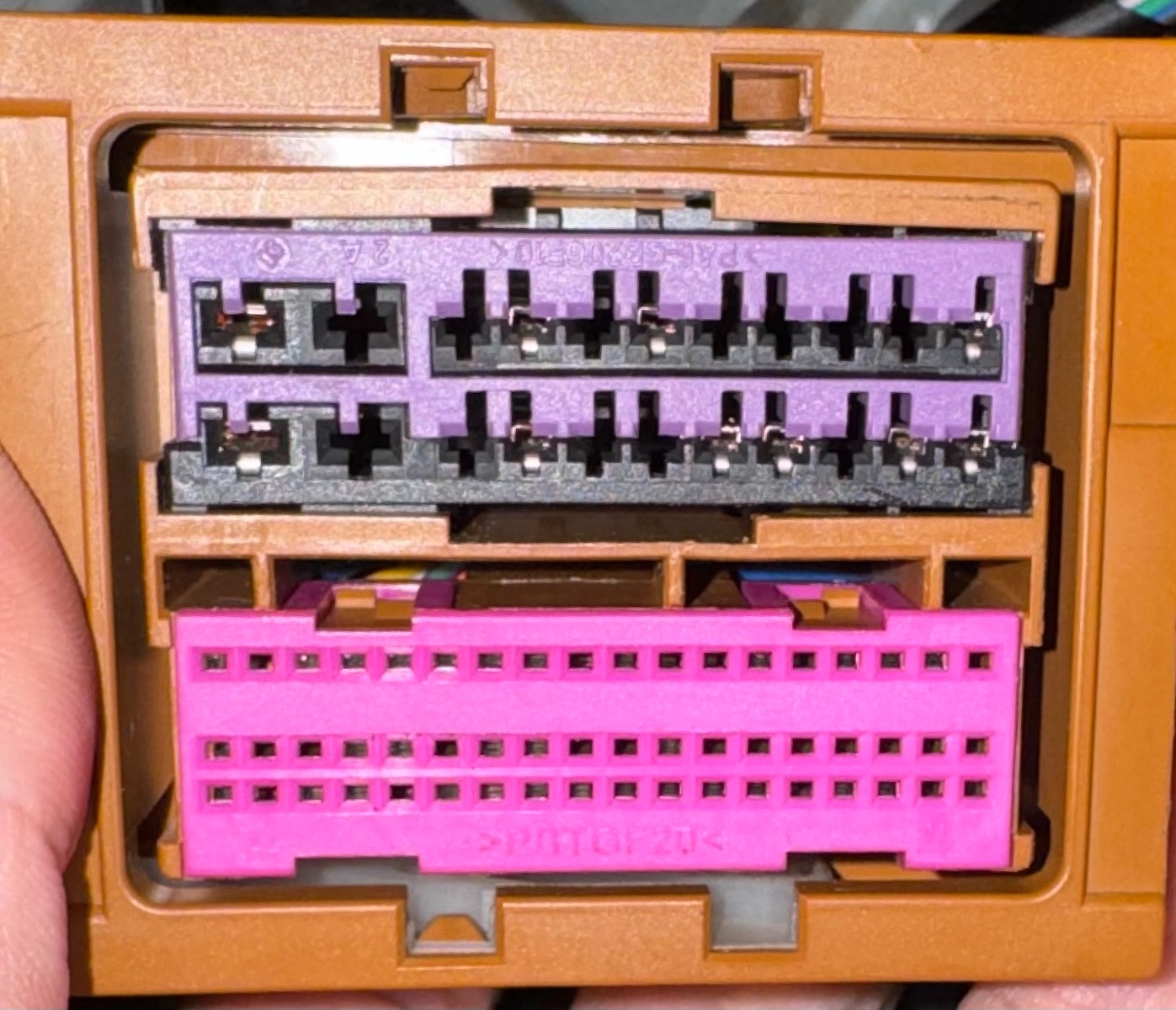

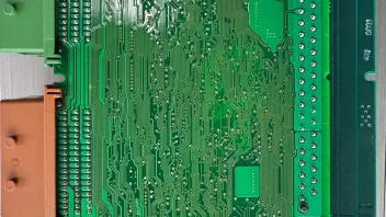

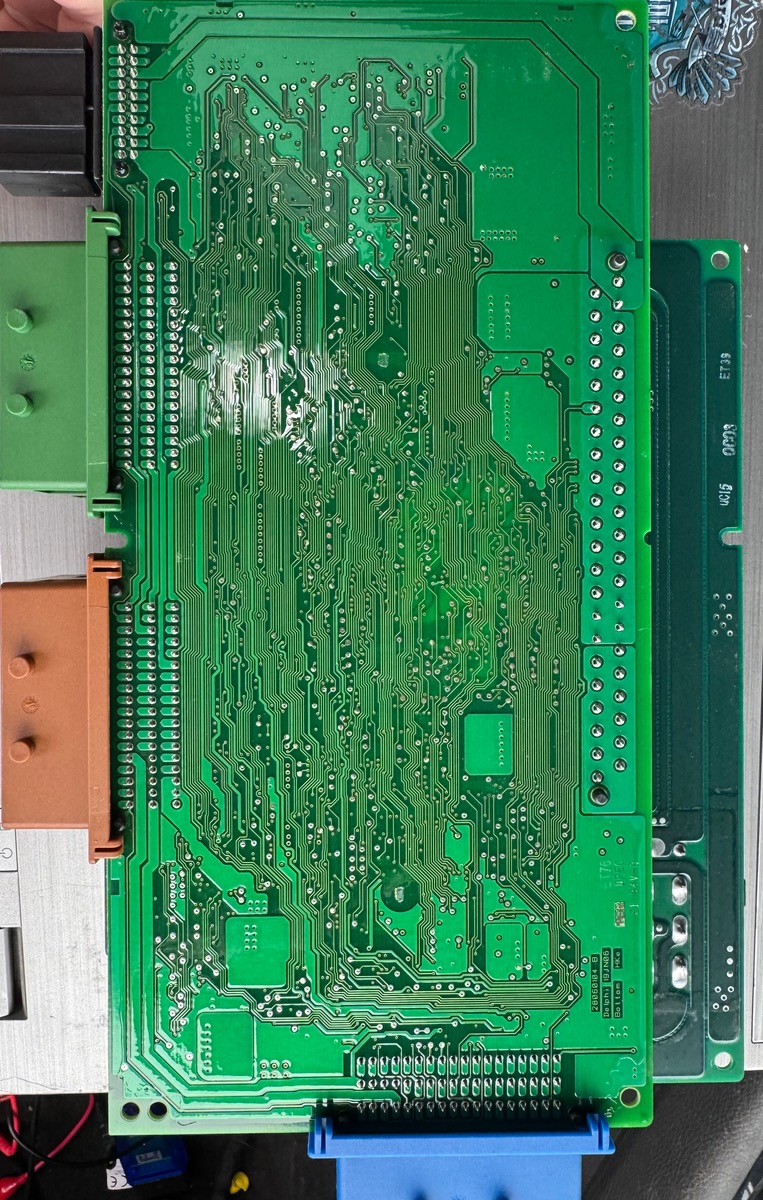

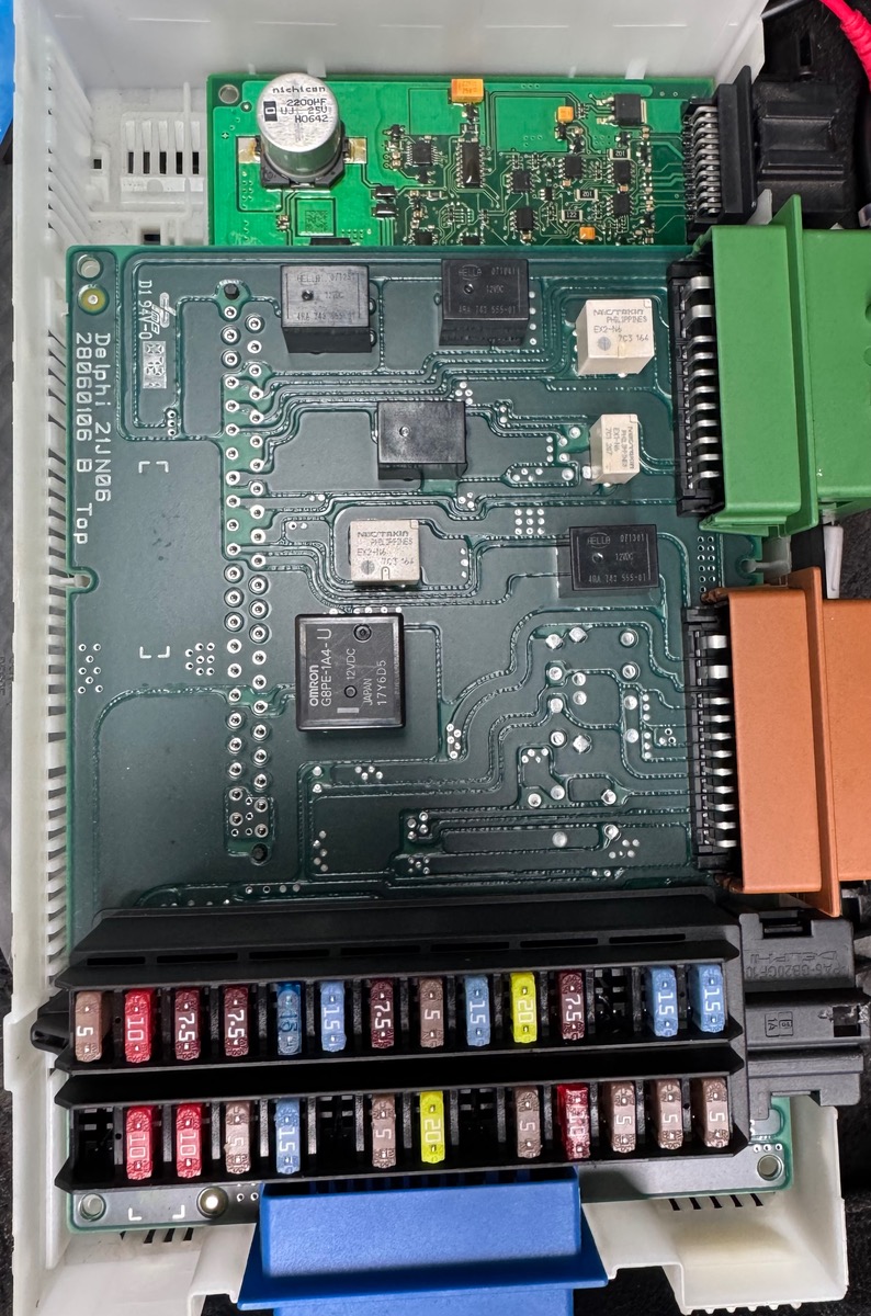

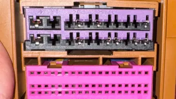

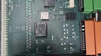

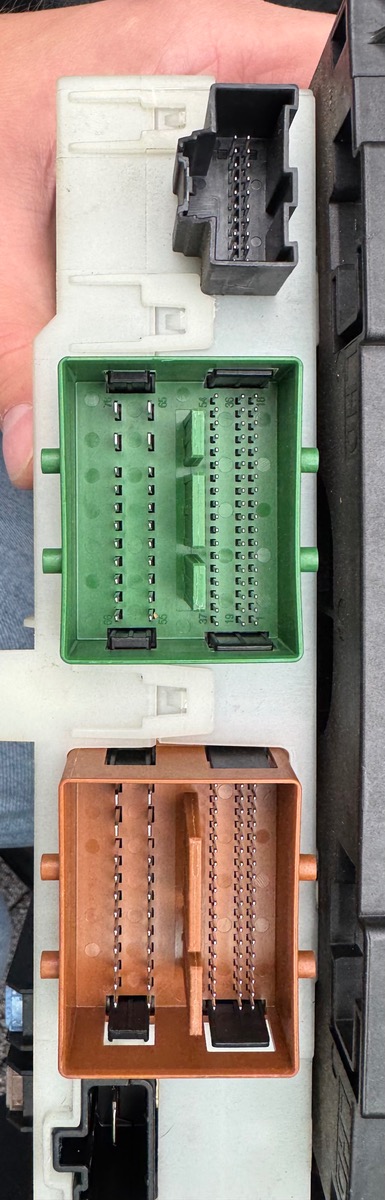

  • So, habe die Stecker und das Steuergerät angeschaut, sieht alles gut aus. Ich habe mal ein paar Bilder angehangen…
    Das schließt natürlich trotzdem nicht aus das das Steuergerät defekt sein kann.
    Ich werde noch mal versuchen die Kabel zu messen…

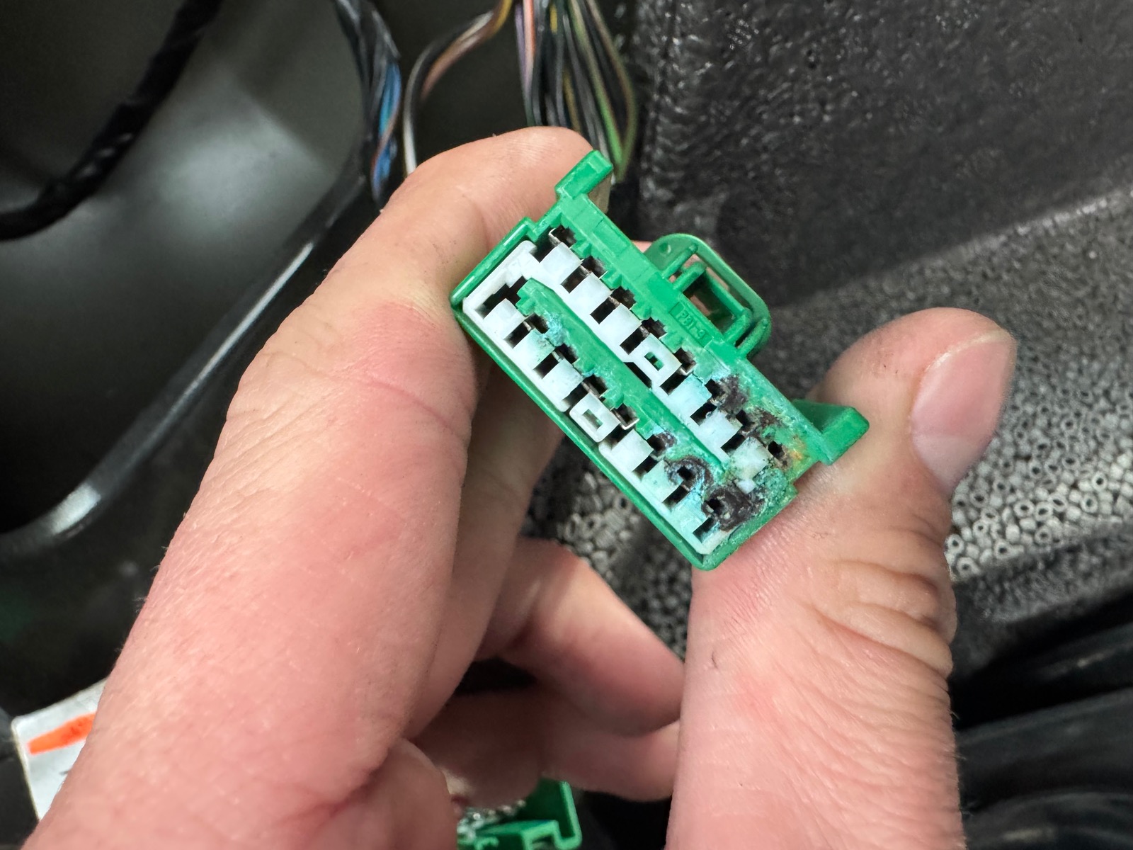

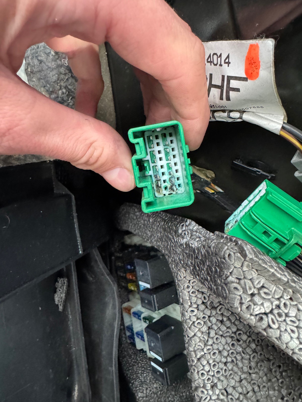

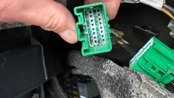

  • Erster Erfolg:)
    Die Heckklappe geht wieder auf und zu.
    Ursache war die grüne Steckverbindung C44 hinten links neben dem Sicherungskasten im Kofferraum. Vollig Korrodiert.
    Jetzt geht es nurnoch daran die ZV zu reanimieren…

  • Die Leitungen vom Taster führen bei Dir auch nicht zum BCM sondern zum Keylessmodul im Heck (sorry, mein Fehler....) Deshalb kannst Du keines am BCM rausmessen. Eine geht (braun/weiß) durch C44 Pin 4 auf Masse, die andere durch C44 Pin 16 zum KVM Stecker 5 Pin 19 (grau/braun). Das KVM meldet dem BCM dann die Betätigung per CAN-Bus weiter. Das hat was mit Keyless Entry zu tun, auch wenn diese Funktion bei Dir nicht implementiert ist.
    Na, mit dem korrodierten Stecker C44 hast Du ja offensichtlich die Ursache gefunden, das ist gut.
    Das BCM sieht unauffällig aus. Wenn dort Korrosion wäre, dann würdest Du das klar an den Kabelsteckern oder den farbigen Gegenstücken an der Platine sehen. Es gibt genügend solche Bilder hier im Forum.
    Dann würde ich dringend nach der Wasserquelle suchen die das verursacht hat. Der Stecker ist eigentlich unauffällig.
