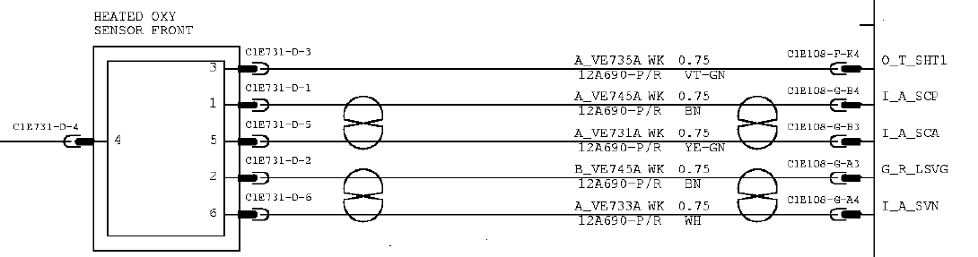

  • So es gibt neue Erkenntnisse und vielleicht kann sich jemand einen Reim daraus machen. Ich habe mich heute Nachmittag an das DRV welches Fahrerseite am Railrohr eingeschraubt ist. Also bei abgezogenen Rücklaufschlauch vom Railrohr und Motor im Stand laufen läuft Diesel aus dem Rail. Soll laut google falsch sein und eventuell ist das mein Problem. Dann habe ich den Stecker der aufs DRV geht durchgelesen. Auf einem Pin 12,3 Volt, auf dem anderen 3,5 Volt. Auch dieses soll laut google falsch sein. Es dürfen die 3,5 volt nicht vorhanden sein. Also Kabelbaum freigelegt und die entsprechenden Kabel gesucht. Von Mitte bis Stecker keine Auffälligkeiten, soll heißen haben Durchgang, aber kein Durchgang über Kreuz. Dann habe ich die Kabel mittig getrennt und neue Kabel mit Stecker gelegt. Ergebnisse, die 12 Volt sind komplett verschwunden, nur die 3,5 noch da. Gab dann auch diesbezüglich Fehlermeldung. Also die Trennstelle wieder verbunden und wie gehabt 12 und 3,5 Volt. Kann es sein das eins von den Kabeln noch mit einem anderen Kabel verbunden ist wo es 12 Volt bekommt ?

    Kabelfarbe braun: 12 Volt aus der Stromverteilung.
    Kabelfarbe grau: Steuerleitung exklusiv zum Motorsteuergerät.
    Die Steuerung des Ventils erfolgt als entweder durch Massetaktung im Steuergerät oder durch eine variable Konterspannung aus dem Steuergerät.
    Die Steuerung dieses Ventils wird durch mindestens drei Sensoren beeinflusst: Raildrucksensor, Durchflussmesser und Treibstofftemperatursensor. Außerdem fließen möglicherweise noch andere Parameter ein, die das Steuergerät zusammenträgt. Deshalb lässt sich ohne gute Messausrüstung kaum sagen, ob ein Fehler seitens des Steuergerätes oder des Ventils vorliegt.

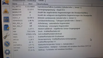

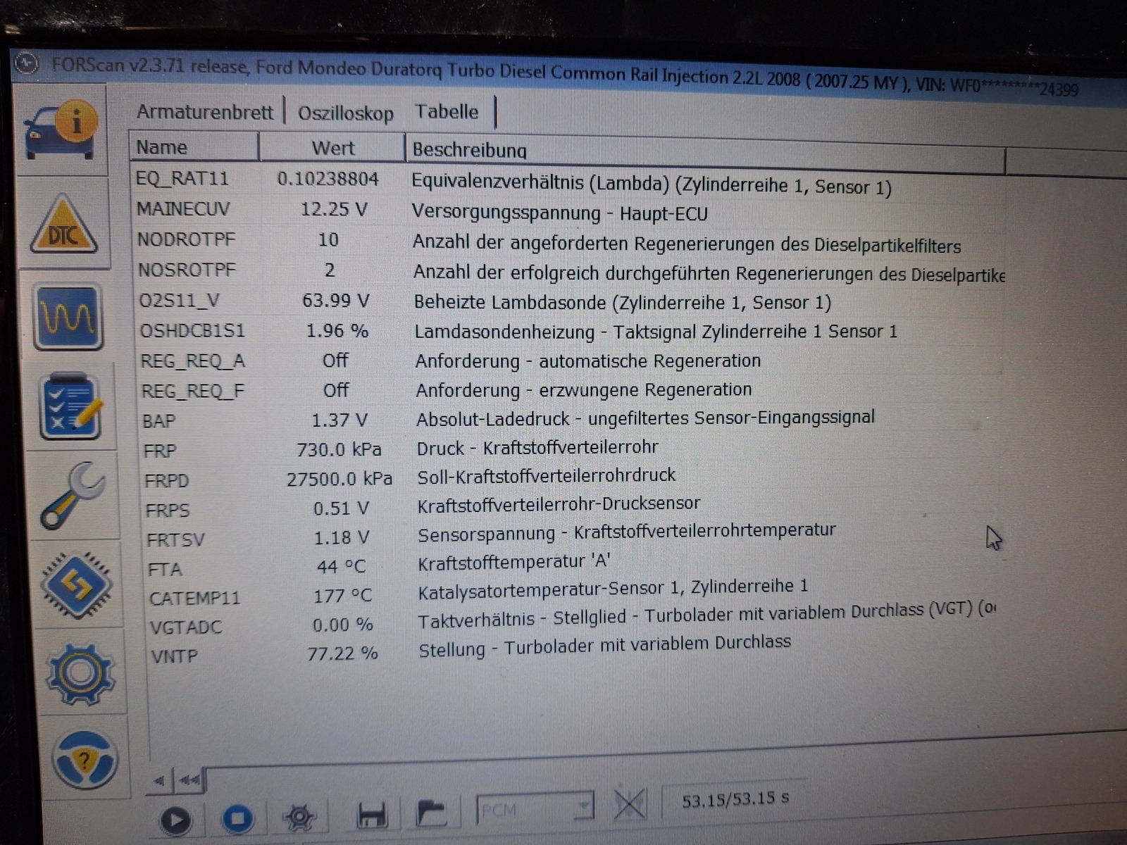

  • Moin zusammen,
    ihr habt aber schon gesehen, das der Solldruck von 275 Bar auf der Rail nicht erreicht wird, sondern nur 7,5 Bar...... kann man an der Rail mit einem externen Manometer messen ?.
    Das dann alle Werte aus dem Ruder laufen ist wohl verständlich.
  • ihr habt aber schon gesehen, das der Solldruck von 275 Bar auf der Rail nicht erreicht wird, sondern nur 7,5 Bar......
    Sollte da nicht ein Fehler gesetzt werden?

    eventuell könnte hier jemand der den gleichen Motor mal die Diagnosedaten auslesen und zusenden.
    Dann könnte ich mal vergleichen ob irgendwelche Sensoren aus dem Ruder laufen. Was mir noch keine Ruhe läßt sind die Abgastemperatursensoren, die beide den gleichen Wert haben und sich auch keinsterweise verändern.
