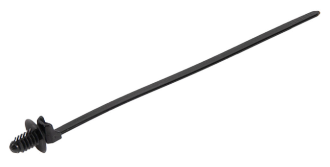

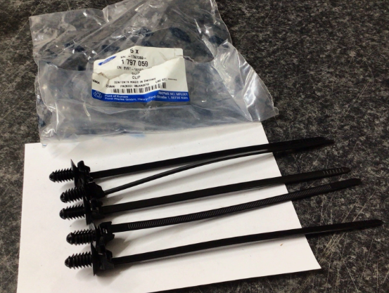

  • Weil ich mir bei der letzten Reparatur am Hinterachslager den Clip geschrottet habe, hier der Hinweis das dieser Bestandteil des Kabelsatzes ist, aber auch einzeln zu kaufen gibt.
    Teilenummer: 1797059 (Set mit 5 Stück) ("8V6T-14197-KA")
    Man muss den aus dem Achsträger aushebeln und obwohl ich ein Kunstoff-Montagewerkzeug dafür verwende und nicht einfach mit dem Schraubendreher oder der Zange dran zumrupfe, hält das Teil hat nur eine begrenzte Anzahl Ablösungen aus, ist halt Plastik. Man kann sowas natürlich auch mit Draht, Kabelbinder oder einer anderen Schelle befestigen, klar, ich habs halt gern original. Eine andere Option wäre ein Clip den man wieder öffnen kann, das wäre auf "Dauer" besser als so ein Kabelbinder, wo man immer den ganzen Clip aushebeln muss.

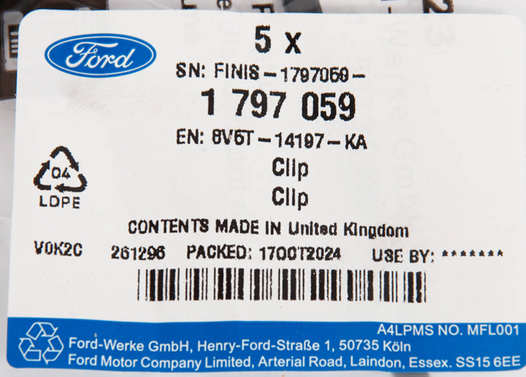

  • 1797059 (Set mit 5 Stück) ("8V6T-14197-KA")
    Da ist aber irgendwie der Wurm drin in den Nummern.
    *14197* sieht lt. catcar.info anders aus. Richtig wäre danach *14A163U* mit Finis 1797059.
    Es wäre aber auch nicht der erste Fall wo Ford für Gleichteile völlig andere Teilenummern bei verschiedenen Modellen verwendet.
  • Magst Recht haben, das Label-Foto ist für einen Fiesta, aber die Bestellnummer ist dieselbe.
