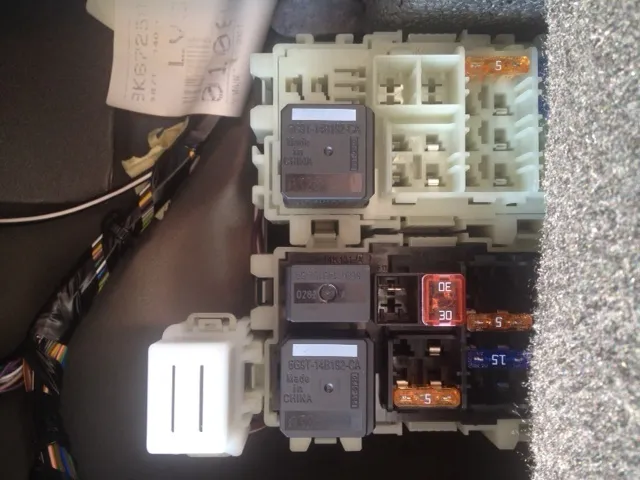

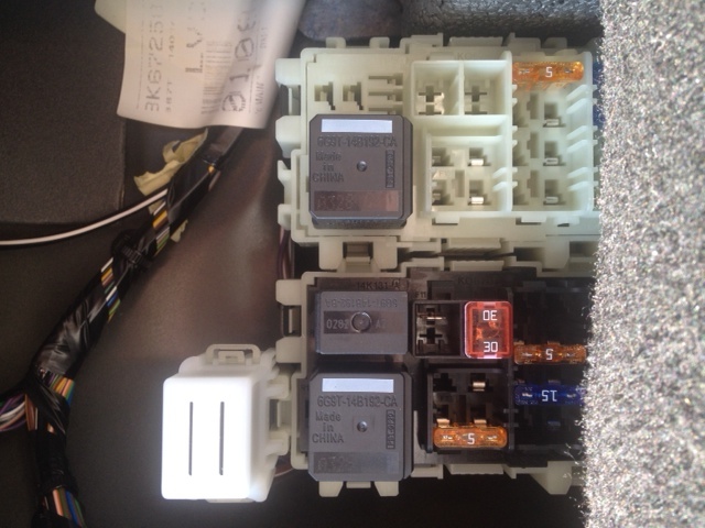

ich habe mir einen Mondeo Trend 2.0 TDCi mit 140 PS Baujar 2011 zugelegt, jetzt suche ich schon einige Zeit danach ob meiner eine Vorbereitung für das Anhängermodul hat oder nicht. Die Hinweise auf die Sicherung bin ich nachgegangen ab ins Bordbuch geschaut => hinten links die Verkleidung des Sicherungskasten abgenommen und dann ???!!!??? sieht es alles etwas anders aus als im Handbuch beschchrieben. Ich hab euch mal ein Foto anghängt vielleicht könnt Ihr mir sagen wo die uminöse Sicherung sitzen sollte oder es auch tut.DANKE für die Hilfe.
