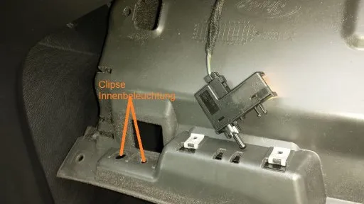

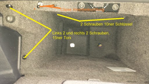

    Handschuhfach (einfach) ausbauen:
    4 Stück Schrauben 15ner Torx und 2 Stück Schrauben 10ner Schlüsselweite:

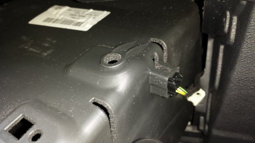

    Etwas rausziehen und die beiden Clipse für die Beleuchtung zurück drücken.

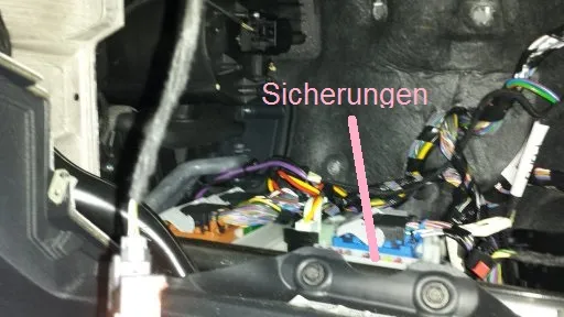

    Dabei wieder Kabel gefunden ;-), Funktion = OHNE / Und jede Menge Sicherungen
    Plätze für Stechdose oder USB-Ladebuchse gibt es wohl genug.
    Jetzt muss ich mal sehen, wie ich Strom vom Zigarettenanzünder dahin bekomme?

  • Also den Strom würde ich da per Sicherungsabzweig direkt am BCM abzapfen. Bietet sich ja an, ist ja direkt da.
