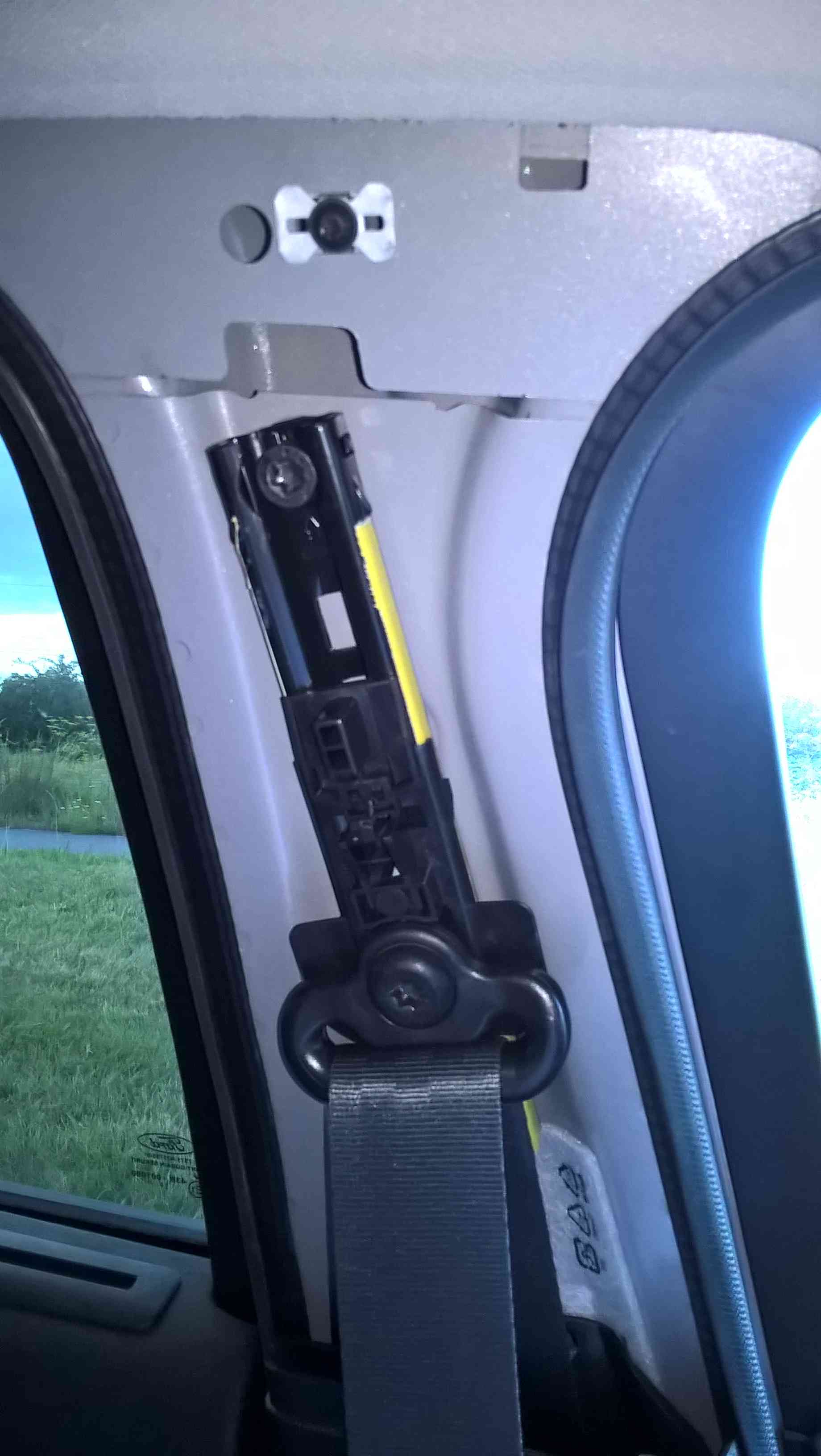

ich habe mich bei meinem "Neuen Gebrauchten" auch sehr an diesem recht lauten raschelnden/knarzenden Geräusch auf Kopfhöhe an der B-Säule gestört.
Abhilfe war denkbar leicht:
(Ob es nun die selben Symptome wie bei Euch sind, kann ich natürlich nicht sagen)
Bei mir war es das "Etikett" des Sicherheitsgurtes, auf dem eine E-Nummer und ein Strichcode aufgedruckt ist ( wie eine Etikett im Kragen eines Pullovers etwa).
Das Ding befindet sich ganz unten am Gurt, kurz über der Stelle, an der der Gurt am Karosserieboden verschraubt ist.
Das Ding "scheuerte" an der Verkleidung der B-Säule.
Es klang tatsächlich immer so, als käme es aus Kopfhöhe.
Wohl doch nicht.
Mit einem Klebepunkt habe ich das "Etikett" am Gurt angeklebt (abschneiden darf man es nicht).
Problem bei mir gelöst.
Vielleicht hilft es dem einen oder anderen hier auch.
