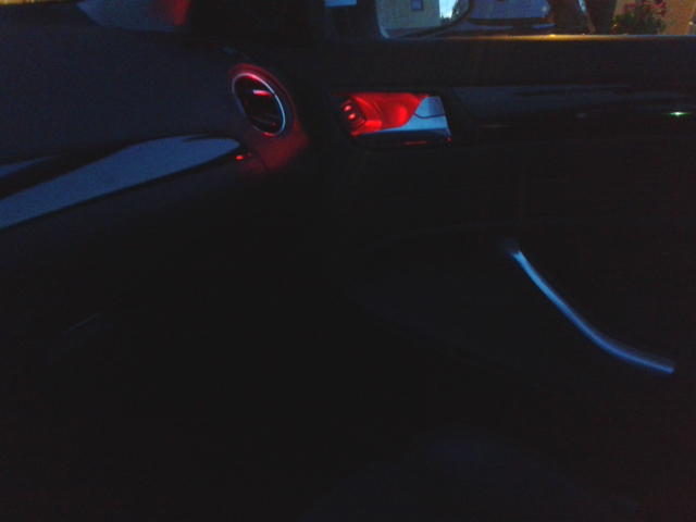

    Hab erstmal testweise die Griffschale an der Beifahrerseite beleuchtet und das sieht schon richtig gut aus.
    Auf der Fahrerseite gibts das bekannte Problem mit dem Dauerplus.

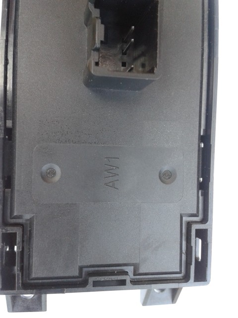

    und genau an der Stelle hänge ich jetzt: wie kriege ich die Einheit geöffnet ohne sie zu beschädigen?
    Scheint "nur" eingeklipst zu sein, sitzt aber mächtig stramm und ich möchte natürlich nichts abbrechen. Vielleicht hat sich auch noch irgendwo eine Schraube versteckt...
  • Ja, das ist nur geklipst. Also einfach aufhebeln.
    Und denke an eine Zugentlastung des Kabels (Knoten hinter der Durchführung), da beim Ausbau der Türverkleidung auch mal Zugkräfte auf das Kabel wirken können, wenn man es nicht rechtzeitig absteckt.

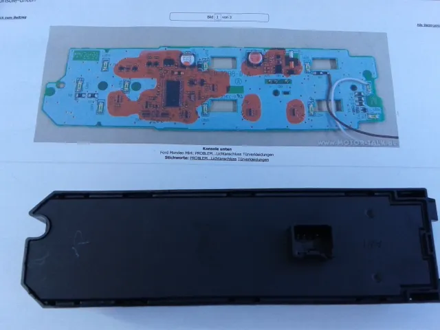

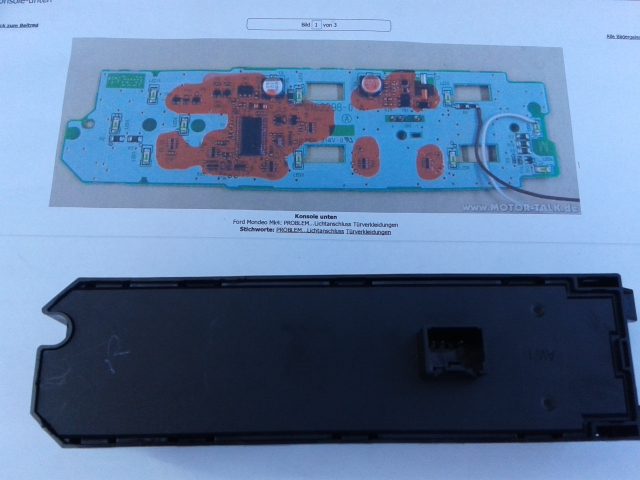

  • nachdem ich die Fensterhebereinheit dann doch mit sanfter Gewalt geöffnet hatte, habe ich mich mal an die Platine rangewagt wie es hier beschrieben ist:
    http://www.motor-talk.de/forum/problem-l…ml#post24953877
    Zur Sicherheit hab ich die Kabel erst nur dran gehalten um zu sehen ob die LED mitspielt und... sie tut es.
    Also vorsichtig ran an den Lötkolben und wie beschrieben vorgegangen. Denke wer halbwegs mit dem Lötkolben umgehen kann, der
    sollte das hinkriegen.

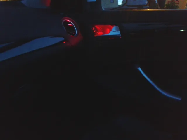

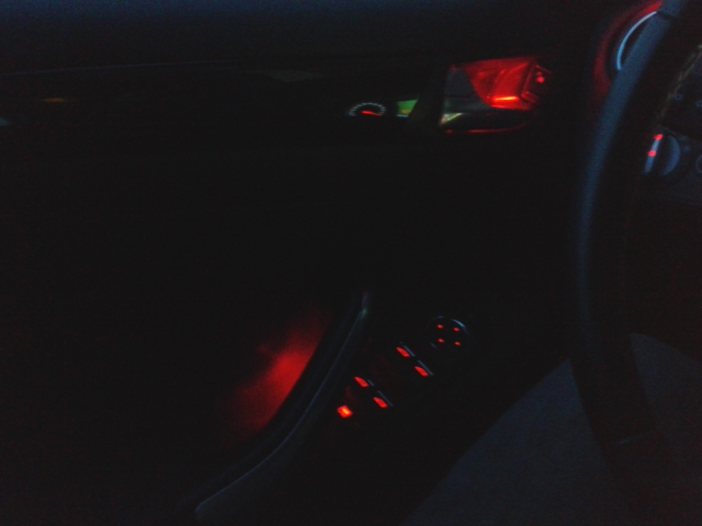

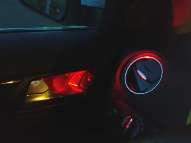

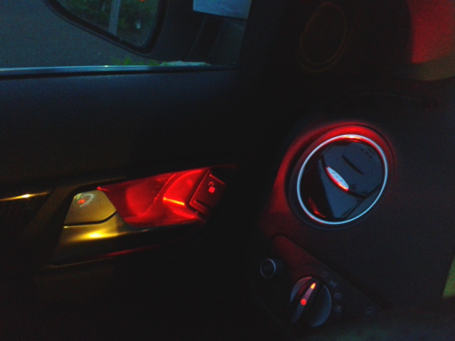

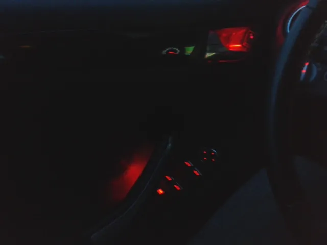

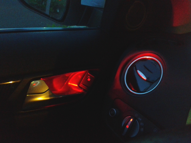

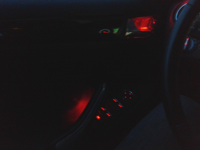

    Naja und wenn dann die Griffschale so schön leuchtet, warum nicht auch der Griff...? Hab ich zunächst nur auf der Fahrerseite realisiert.
    Hier mal ein paar Fotos, kommt allerdings deutlich greller rüber als es tatsächlich ist.
  • Finde ich super .. aber ist definitiv zu hell oder ? selbst aufn Foto schon zu hell, das überstrahlt ja alles.
    Da würd ich überlegen noch was zu machen mitn Widerstand oder so das es leicht dunkler wird.

  • gobang, nur mal so zum Verständnis, auf dem angegebenen Bild die beiden Kabel sind die "neuen" von dir, oder?

    Ja, das sind die neuen Kabel.
    Ich habe den Anschluss da benutzt, um eine zusätzliche LED in der Türgriffmulde und die LED im ZV-Öffnertaster (den nur die KeyFree haben) zu versorgen, da das originale Kabel dahin keinen Strom mehr führte. Sonst hätte ich das angezapft.
    Die beiden LED ziehen zusammen nur 5...10mA, habe ich direkt da angeschlossen.

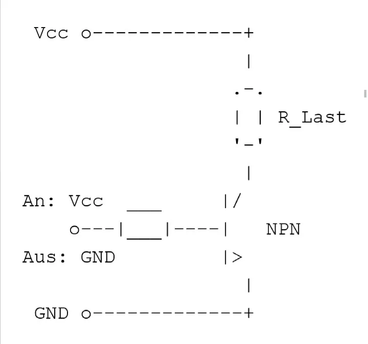

    Für ein Relais reicht das nicht, da sollte man unbedingt einen Transistor davor hängen, so wie hier z.B.
    Da ist der Lastwiderstand dann das Relais.
    Als Vorwiderstand kann man z.B. 10kOhm nehmen, das Kabel mit dem Beleuchtungsplus (10V) kommt an den Vorwiderstand.
    Ossi: In der Fahrertür sind die Fensterheber ja eben in dem hier behandelten Modul.
