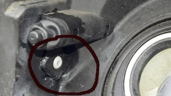

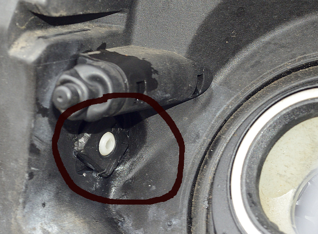

    Jetzt stellt sich mir nur die Frage wo bekomm ich so ne Sicherung her,(ausser beim FFH) und ich würd vllt. statt der 10A eine 15A reintun.Obwohl ich den Zapfen jetzt mit Silikonöl gesprüht habe. Was meint ihr?
    Ich mein Abbrennen wird mir das Auto wegen dem wohl nicht, den Kofferraumöffner benutzt man ja nicht wirklich oft.
    2 Mal editiert, zuletzt von xebone (21. April 2013 um 10:21)
  • Sicherungen kaufe ich nicht, da gehe ich über den Schrottplatz und sammle einfach eine Handvoll ein! Größere Sicherung stecken geht zwar ist aber nicht der Sinn der Sache. Irgendwo liegt ein Masseschluß oder ein Defekt der Bauteile vor!
  • MK4s am Schrottplatz findet man wohl nicht soviele,(oder gehen die von Mk2+3 auch?) und einfach auf den Schrottplatz lässt dich hier in der Schweiz auch niemand, die Zeiten sind vorbei ...
    Hab ja den Zapfen des Stellmotors geölt und paar mal rein und raus, plötzlich als ichs zufrieden abschliessen wollte, bewegte sich der Zapfen nicht mehr. Kofferraum geht aber auf, Sicherung ist ok.
    Meinst du das durch die 15A Sicherung der Stellmotor zuviel Strom abbekam und kaputt ging?
    Weil es rührt sich gar nix mehr, wo es gerade noch rein und rausflutschte. ;(
    Übrigens bei mir ist er auch so verdreht irgendwie , oder ist das normal das er schräg drin sitzt?
