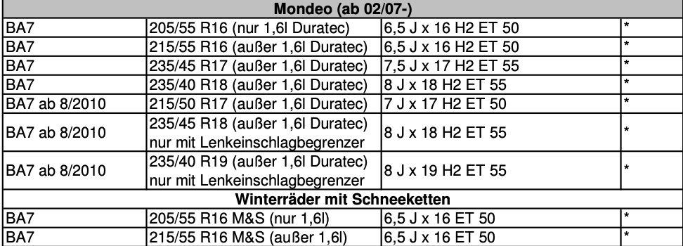

    Wenn ich in die Radkombinationstabelle schaue, sehe ich;
    235/40 R18 8J 18 H2 ET 55
    oder
    235/45 R18 8J 18 H2 ET 55

  • 235/45 R18 8J 18 H2 ET 55
    Wenns Originalräder sind wie das zB dann nicht. Am besten Du schaust in das CoC-Dokument deines Mondeos. Was da drin steht darfst Du auf jeden Fall ohne irgendwelche Modifikationen oder extra TÜV-Abnahme fahren. Und selbst wenn alle Dimensionen übereinstimmen trotzdem sicherstellen dass es ein Mondeo-Rad ist wenn Du Dir welche holen willst wegen der Traglast zB. (Falls es um originale Räder geht, Zubehör ist ja wieder ne extra Geschichte)

  • Das sind die von Ford freigegebenen Rädergrößen für den Mondeo .
    Alles andere ist entweder Zubehör oder war da nicht Original drauf.
    Abnahme dann nur mit Gutachten oder AAS und §21
  • Vielen Dank. Also wenn ich kein Aufwand haben möchte, muss ich nur die Rad-Reifenkombination von der Tabelle nehmen. Alles andere Gutachten TÜV relevant.
  • Eine Ford Felge mit den in der letzten Spalte angegeben Bezeichnung sollte kein Problem sein.
    Draufschrauben und gut ist.
    Die Rad Reifen Kombis sollten aber auch in deiner COC drin stehen.
