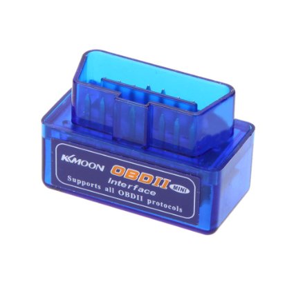

    weiß einer vielleicht wie lang der OBD-Blutooth-Adapter sein darf, um ihn permament mit geschlossener Abdeckeung beim 2,2 TDCI Tit Bj 2013 drin lassen zu können?

  • Ich weiß jetzt nich, ob sich die Klappe am OBD- Anschluss deutlich zw. vFL und FL unterscheidet, aber ich verwende diesen hier:
    Der is kaum größer als n Legostein, und die Klappe geht so gerade eben ....nich zu, sprich, sie rastet nich ein.
    Habe sie dann mit nem Kabelbinder unsichtbar befestigt.

  • Nutzt doch einfach so eine OBD Berlängerung mit Winkelstecker http://www.wgsoft.de/de/shop/obd-zu…1962f-075m.html
    Damit kann man praktisch jedes Modul unterbringen, bei geschlossener Klappe.
    Obs allerdings so ne gute Idee,ist, ein Bluetoothmodul dauert am Fahrzeug zu betrieben... ich weiss nicht. Abgesehen vom Stromverbrauch hätte ich Bedenken wegen möglichen Sicherheitsproblemen. Bluetooth ist selbst für Scriptkiddies ohne Probleme zu hacken.
  • Den odb stecker kann man nach hinten rausschieben.

  • Ok, den Stecker nach hinten ausklipsen, wär ne Option. Neigt dann aber eher zum Rappeln.
    Hab den Adapter seit über 2 Jahren permanent ,,stecken", nehme ihn nur raus, wenns zum Service oder TÜV geht. Und die paar mA sollten moderne Starterbatterien verkraften können. Davon ab benutze ich sowieso alle paar Wochen, und bei Standh.- Betrieb im Winter sogsr öfters, ein c-tek zum Nachladen.
