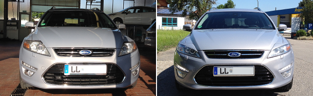

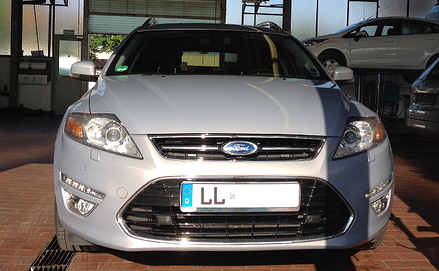

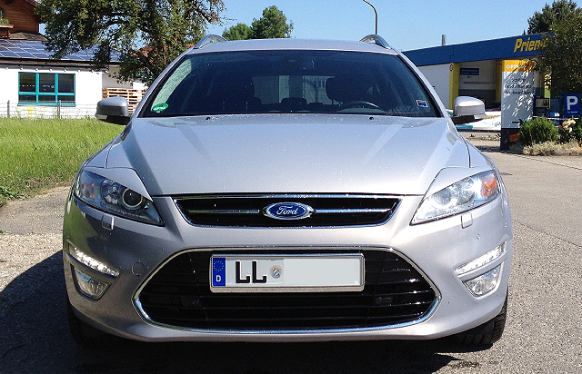

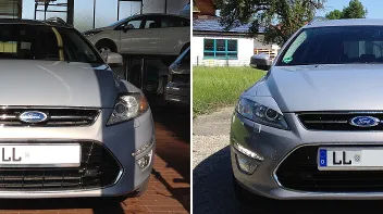

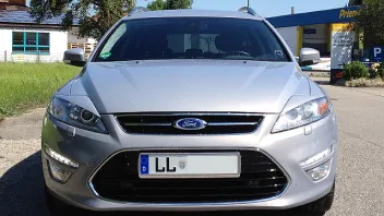

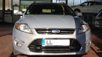

  • Hallo "Blender" ;) hier die versprochenen Fotos. Sorry für den "Wet-Look", aber nach dem Waschen hatte ich grad Zeit...
    Auf dem ersten Bild "Hellwach" wirkt er fast ängstlich dreinblickend im Vergleich zu "Boese". Einer hier im Forum beschrieb den Blick mal so: "... schaut irgendwie ein wenig bekifft aus". Da ist schon was dran, jedenfalls hab ich mich vor lachen weggeschmissen als ich das las volldolllol

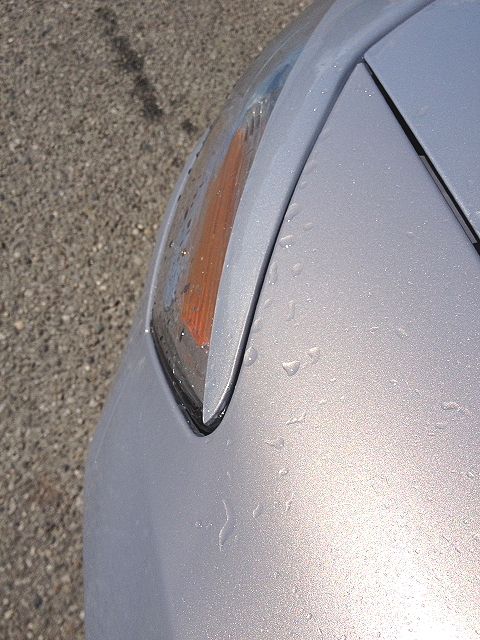

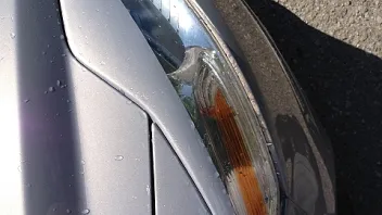

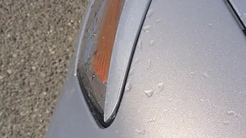

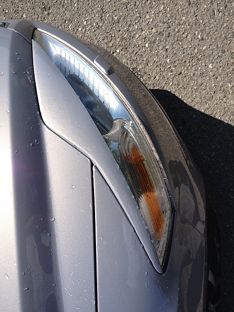

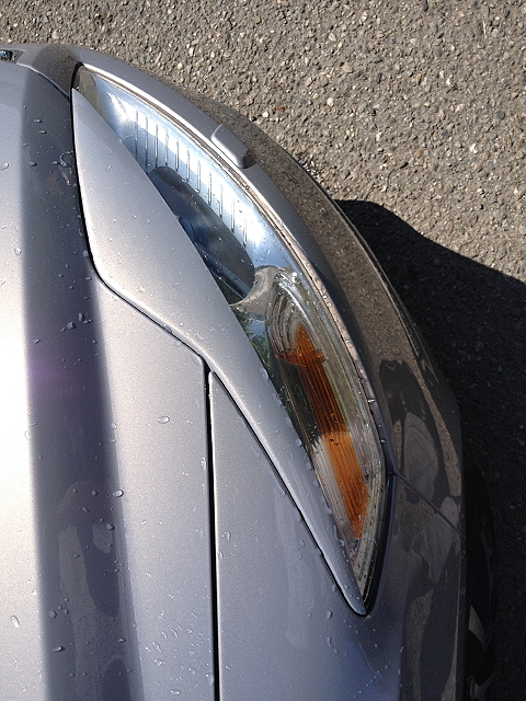

    Dann habe ich auch nochmal die Schwachstelle fotografiert, die "Enden der Blenden" (cooler Titel). Die sind mit Scheibenkleber drangemacht und bombenfest. Der Überstand kommt nicht etwa davon das dort nicht richtig geklebt wäre, die sind komplett dran. Das sieht einfach so aus. :S
    Man muss aber sagen das es nur auffällt wenn man nahe ran geht. Bei 200 km/h im Rückspiegel sieht das kaum jemand :burnrubber0:
