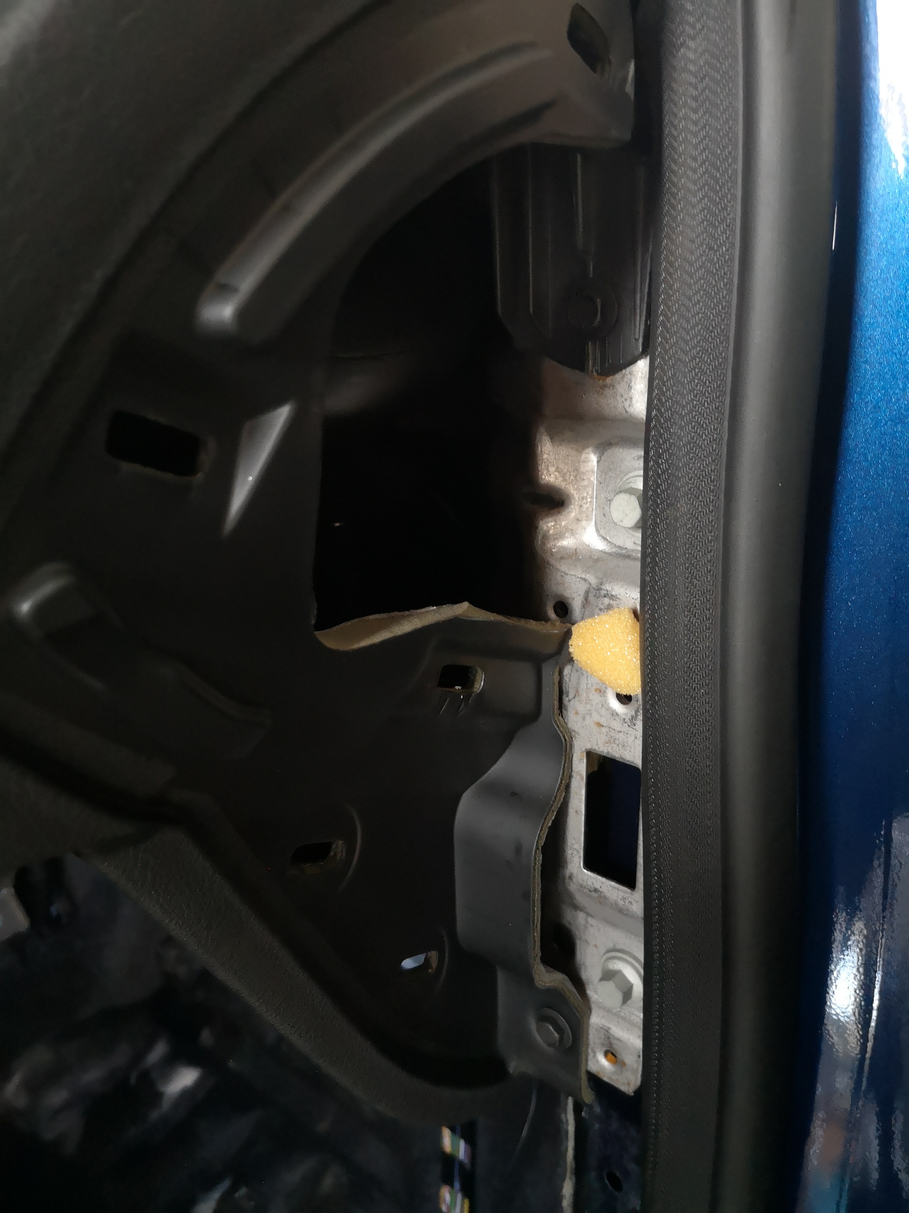

  • So da ich das Sitzkissen hinten raus habe konnte ich sehen dass das Wasser an der c Säule herunter kommt und sich bei der Befestigung des anschnallgurtes sammelt. Dahinter ist ein Schaumstoff welches nass ist. Hab das mal etwas nach oben verfolgt aber irgendwann sehe ich nix mehr. Da muss ich wohl die ganze Verkleidung abbauen um dann mehr sehen zu können.
  • Da wären wir wieder in der Nähe der Reling
  • Schiebedachentwässerung? Wobei, ist ein Trend lt. Profil...
    Hatten wir nicht letztens das Thema Anschraubpunkt für Dachträger? Vielleicht ist ja ausnahmsweise mal der wasserdurchlässig geworden?
  • Ossi ja wir wären in der Nähe dort ist aber alles trocken. zumindest bei der hinteren da ich an die vordere noch nicht Ran gekommen bin. wenn es die Entwässerung auch ohne Schiebedach gibt könnte es ja sein. Wer weiß ich muss mal die ganze Verkleidung an der Seite ab montieren um besser gucken zu können.
