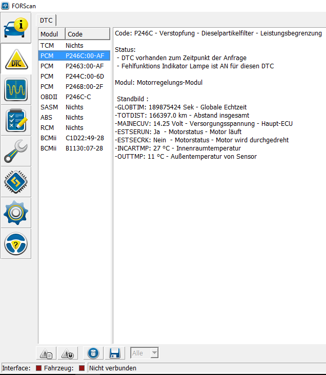

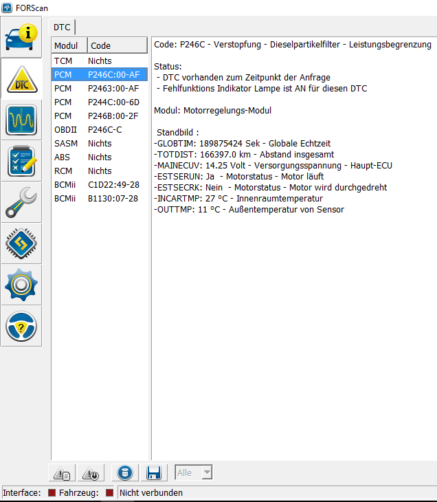

Habe die Sicherung erneuert, war direkt wieder durch.. Verdampferglühkerze getauscht, die Sicherung bleibt jetzt ganz. Fehlerspeicher gelöscht und P269F ist erledigt. Habe allerdings reichlich andere Fehler, u.a. dass der DPF verstopft ist. Statische regeneration wurde von Forscan empfohlen, konnte aber nicht gestartet werden.. Woran kann das liegen, eine Idee?
Angehangen ein Screenshot aus Forscan -
also 244C ist nur das die Temperatur Bank 1 zu niedrig ist
leider kommt nun auch die schlechte Nachricht P246C bedeutet das der Partikelfilter so voll ist und nicht mehr regeneriert werden kann, dies bedeutet entweder muss ein neuer DPF eingebaut werden oder aber der Filter wird ausgebaut und z.b. durch dpf24 gereinigt, danach halt alles eingebaut alle Codes gelöscht und dann ist gut.
Wenn es so schlimm ist wie bei Dir würde ich jetzt automatisch lieber den DPF Sensor erneuern meistens bekommen die auch einen Schaden wenn es so doll ist.
