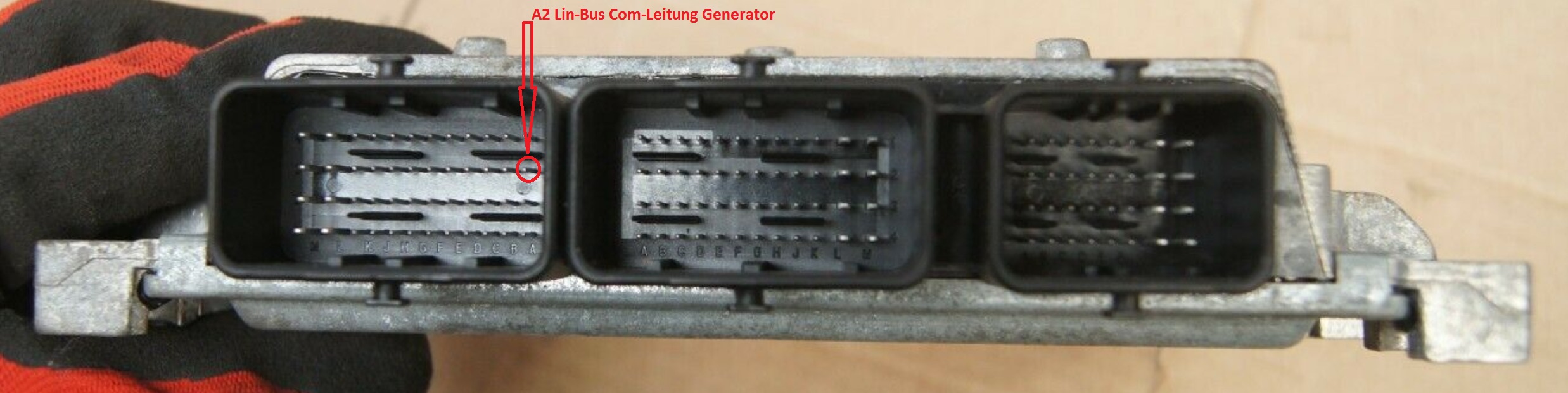

    vor fast genau 4 Jahren habe ich hier schon mal geschrieben (#386). Damals: Klima tut nicht. Kein Fehlercode. Weiß-orange Kabel (PCM Blauer Stecker F2 <--> Pin 2 R3) gebrochen. Ersetzt - Bypass. Klima tat wieder. Danke ans Forum und alle die mit Tipps geholfen haben.
    Nun also wieder: Klimaanlage bläst nur noch heiße Luft.
    Diesmal mit Fehlercode 691. Also: Lila Kabel (PCM Blauer Stecker C2 <--> Lüfter) auch ersetzt. Fehlercode gelöscht. 4h Arbeit. Klima tut wieder.
    Ich hoffe mal jetzt bin ich durch und das Teil hält nun "ewig".
