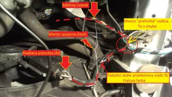

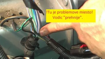

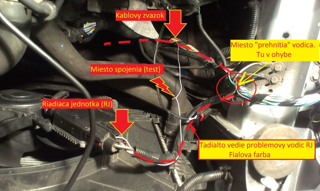

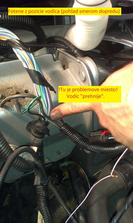

  • Hallo Alle.
    Ebenfalls habe ich dieser Problem gehabt.
    Loesung ist einfach! Siehe bild (Leider nur in Slowakische Sprache. Aber kann man sehen was wichtig ist.):
    Nur Leitung in lila Farbe muss man ueberbruecken. Ich habe cca. 20cm ersetzt.
    Problem ist in Kurve, wo dieser Drat nach unten abbiegt.
    An Bild "FM oprava" kann man sehen, wie es einfach pruefen kann. Gerade konektiert!
    Ich hoffe, das meine Deutsch und Bilder verstehbar sind.

    Ich weiß es ist keine Garantie, aber kann es dann bei mir auch diese ominöse violette Leitung sein? Möchte nicht schon wieder vom FFH abgezockt werden. Hatte das Vergnügen diese Jahr schon.
