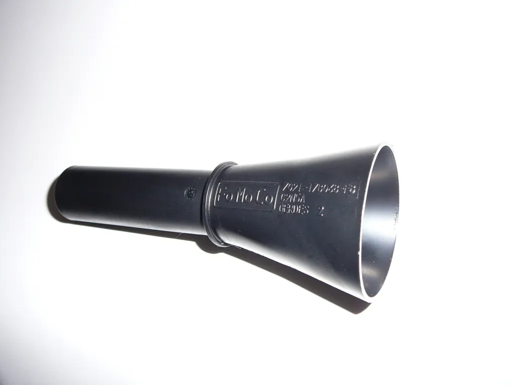

und was ist wenn ich aus einem Kanister den diesel reinmachen will?
Dann wirds sportlich! 2 Mann, 1 passender Trichter und los!
es reicht doch der trichter vom kanister aus oder nicht???
Meinst Du den "Schlauch" vom Kanister?
Der hat Benziner-Maße. Deswegen kann man keinen Diesel-Mondi so betanken, easy-fuel sei Dank!
BTW - bei 'nem relativ neuen Diesel-Focus habe ich da mal so einen Plasteadapter gesehen, so ein kleines Rohr, welches genau in den Tankstutzen paßt und den somit öffnet. Müßte ja für alle Ford mit easy-fuel gehen.Tante Edith hat gemerkt, daß Norbert auch schon da war.
So ein Ding sehe ich das erste mal!?
Du hast auch keinen Diesel
Wie gesagt wurde, beim Benziner passt der Kanisterrüssel so rein.
Beim Diesel hat der Easyfuelmechanismus einen grösseren Durchmesser, deswegen der Tankadapter, siehe oben das Bild. -
den trichter habe ich im kofferraum...
Hab bei mir ne Weile suchen müssen, aber hab ihn dann auch gefunden :).

Na, dann nimmt man den Schraubaufsatz für Kanister von Ford für Easyfuel. Ich glaube, der war bei mir dabei und liegt irgendwo im Kofferraum rum.
ecth??sowas habe ich nicht ..
Muss ich mal gucken, ob ich sowas habe...ist mir bisher zumindest noch nicht aufgefallen...aber ich musste ja letzten auch noch nachsehen, ob ich überhaupt einen Wagenheber an Bord hatte...
Einen Schraubaufsatz von Ford habe ich noch nie gesehen.
Vor allem da der am Kanister beim Benziner passen muss, weil die sicherlich genormt sind. -
ich kenne nur den schwarzen Trichter...
