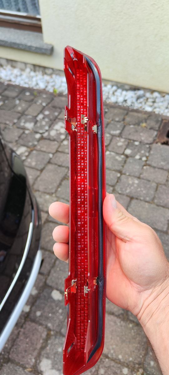

  • Ich habe mir jetzt mal die Bremsleuchte vorgeknöpft, es war wohl schon länger undicht da das Blech dort auch schon Rostblasen hatte.
    Also erstmal abgeschliffen und mit Rostumwandler und Lack behandelt.
    Die Leuchte selbst habe ich jetzt mit 6mm Butylband abgedichtet da ich sie eventuell auch irgendwann mal wieder lösen muss um Leuchtmittel zu wechseln. Allerdings hätte es wohl auch 3 oder 4mm Band getan, an den Klammern musste ich die Dichtschnur schon ziemlich schmal ziehen damit diese noch etwas Platz zum bewegen haben.
    Hier war noch der erste Versuch ohne stretchen, das ließ sich so aber nicht befestigen. :(

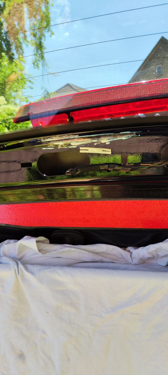

    So und nun werde ich mal abwarten ob der Kofferraum jetzt trocken bleibt. :)
