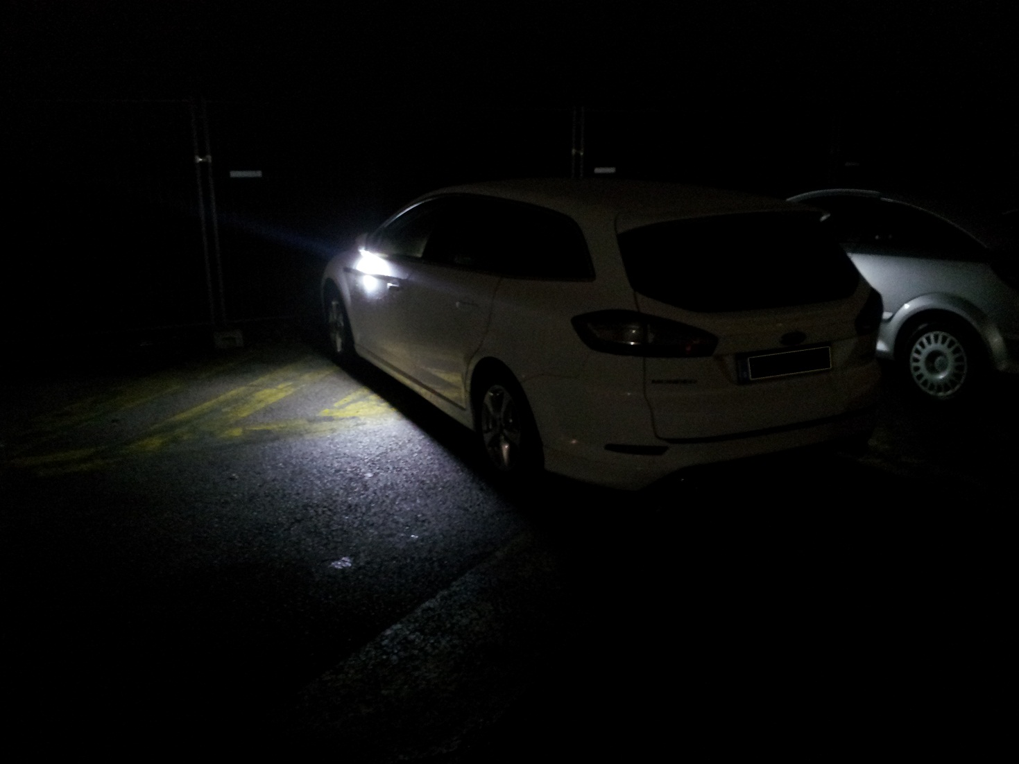

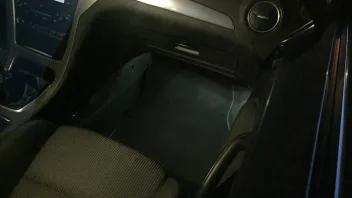

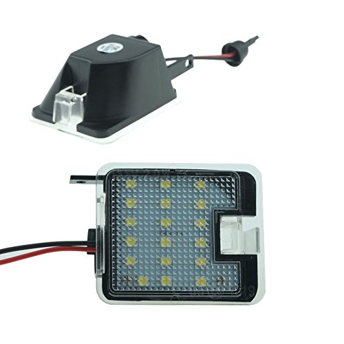

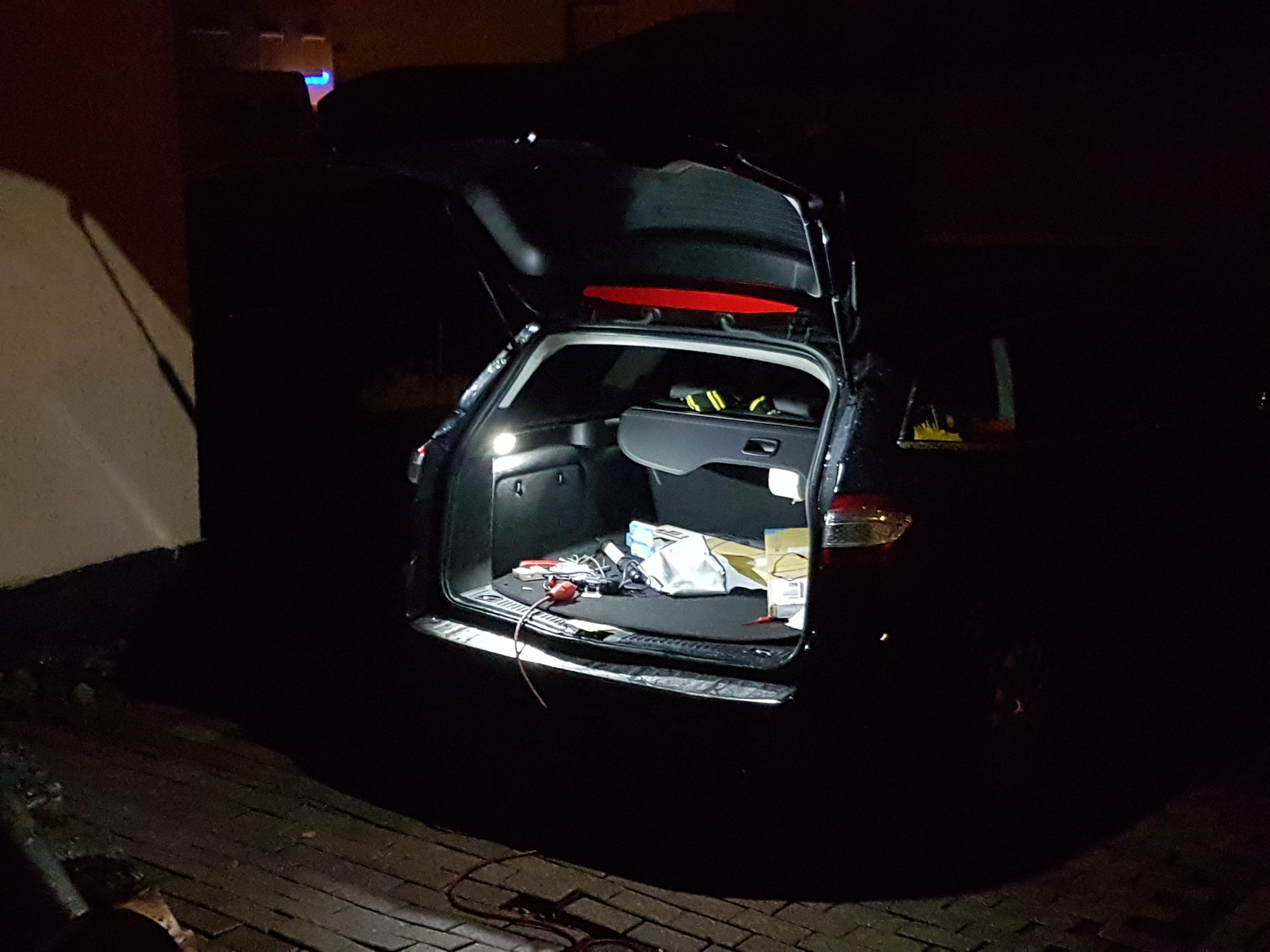

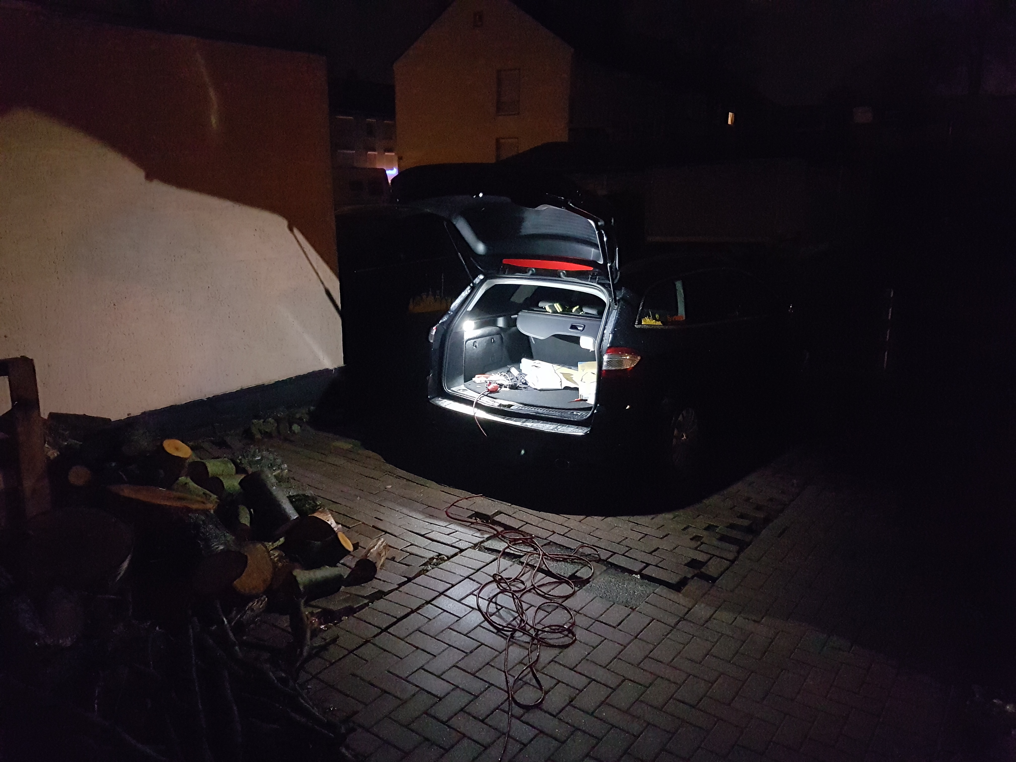

Flach ja aber zu lang. Schau das die Teile runterherum Led Chip drauf haben für die Fußraumbeleuchtung und für Schminkspiegel Umfeldbeleuchtung und Kofferraum reicht eine nach unten gerichtete LED Einheit. Für Handschuhefach habe ich etwas ganz anderes gekauft. 18 LEDs auf einer Platine mit 3M Klebeband und multiadapter. http://www.ebay.de/itm/Panel-5630…QW70C-y9Yj2Mhkw. Und im Kofferraum habe ich rechts und links Lange LED Stripes geklebt und an die Beleuchtung mit geschaltet und rechts und links unter die Schiene des Rollos beim Kombi geklebt.

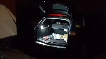

die Beleuchtung im Kofferraum gefällt mir echt gut. Hast die von der Leuchte im Himmel abgenommen, oder gibt's unten eine Verbindung die ich anzapfen kann?
VG
Michael -

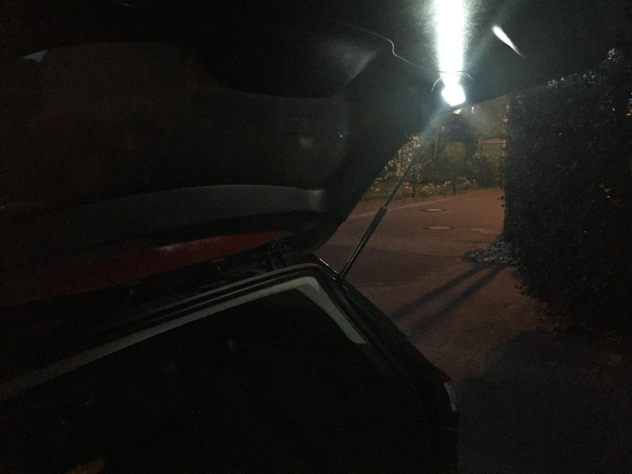

Habe das im Kofferraum ähnlich wie Ossi.
Den Saft kannst du einfach von der originalen Kofferraumbeleuchtung links anzapfen. Für die rechte Seite habe ich dann die Kabel entlang der Ladekannte unter die Verkleidung gezogen.Die hier waren es http://www.ebay.de/itm/2x-17cm-We…=item2a6ad343ad
Beim Facelift Kombi ist nix mit Leuchte am Himmel. Einer in der Klappe und eine Links in der Seitenverkleidung. Da habe ich sie angezapft und für rechts unter dem Teppichboden verlegt da ich dort auch das Bodenblech gedämmt hatte.
Ja und genau die fehlt. Die beiden Funzeln machen kein brauchbares Licht, auch nicht mit LEDs (hab ich auch drin, von Hypercolor). Seitenleisten möchte ich noch montieren (liegen schon hier bereit). Aber vor allem Licht von oben wäre wichtig. Hab schon überlegt eine weitere Leuchte wie im Font (FL) einzubauen. -

Hatte ich im Mk3 so gemacht. Im Kombi kein Licht für die Hinterbänkler.
Dann werde ich meine über die Decke holen müssen, da ich ein VFL habe. Ich dachte die Deckenbeleuchtung geht irgendwo links oder rechts mal nach unten.
Vielleicht schaffe ich es mit nem Draht irgendwie nach unten zu kommen ohne am Himmel viel zu machen.
Dichtgummi abmachen und du kommst unter den Himmel
Super danke Ossi, wenns das Wochenende her gibt mit dem Wetter werde ich das in Angriff nehmen

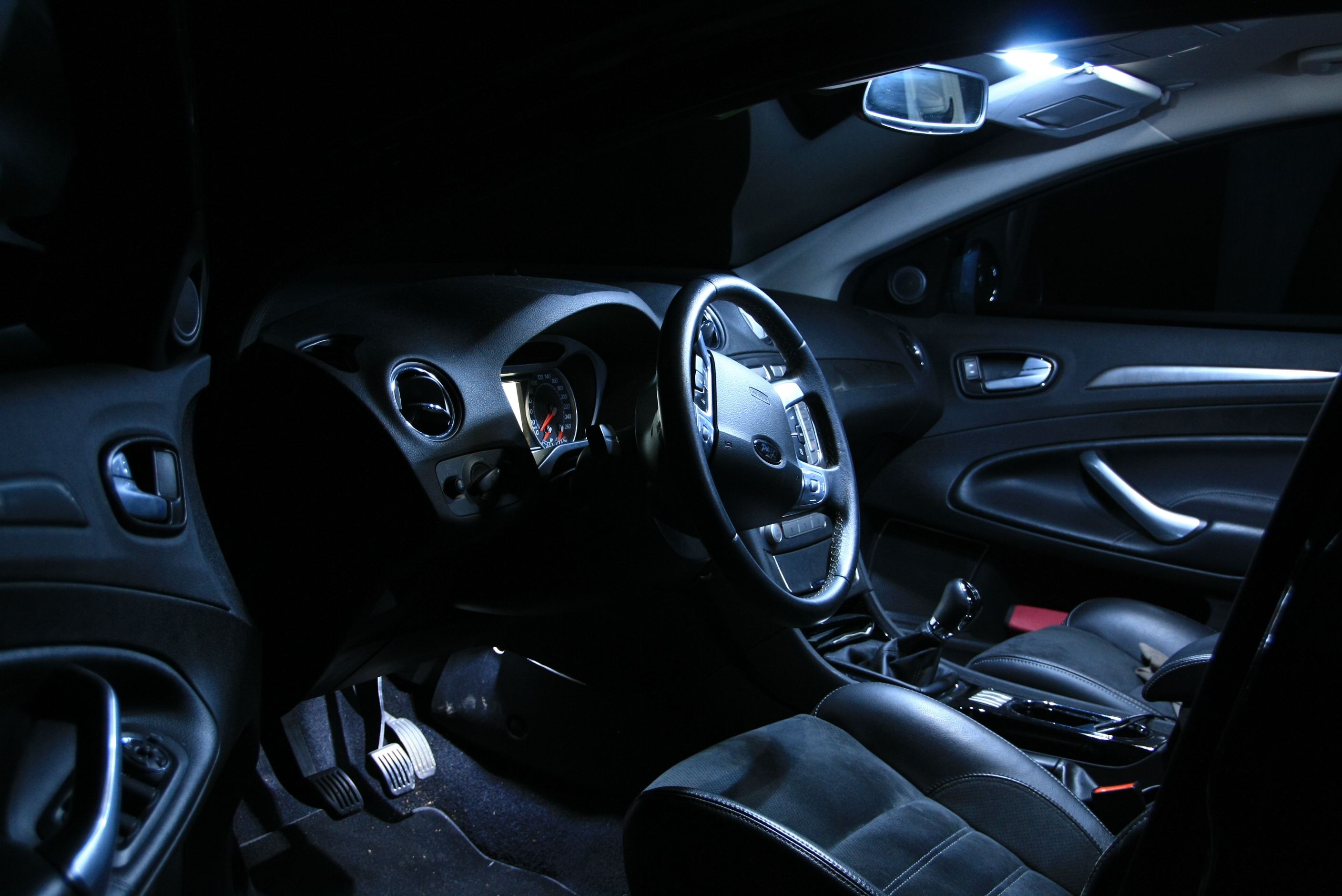

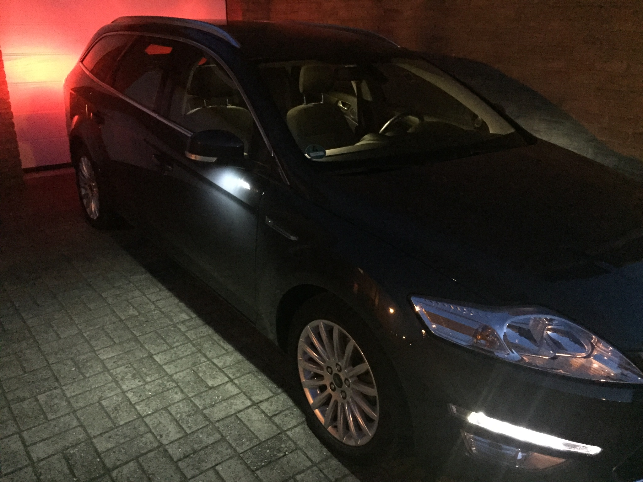

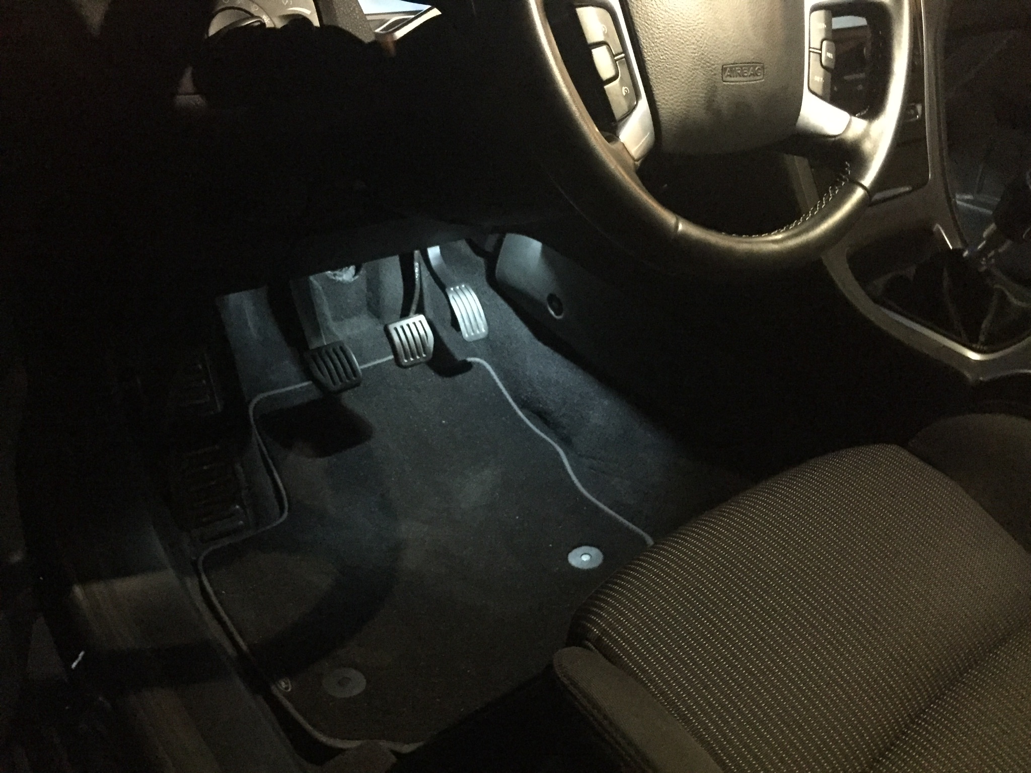

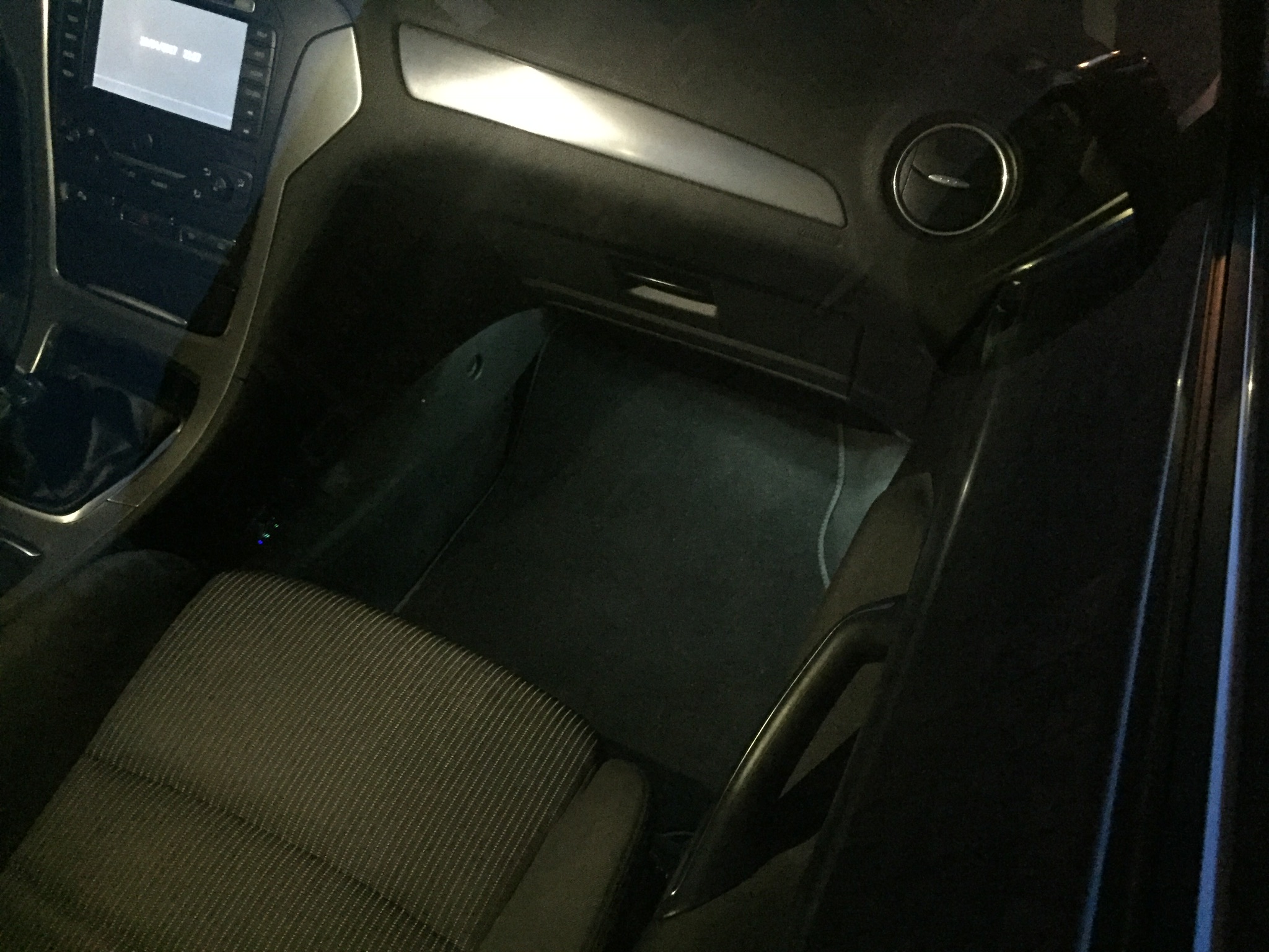

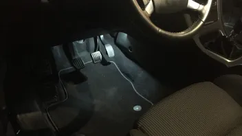

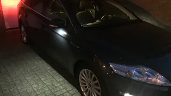

Ich habe nun auch gleich einiges auf LED umgebaut.
https://www.ebay.de/itm/311329381937in den Spiegeln,Fußraum, Kofferraum und Kennzeichen (ja, ich weiß-nicht erlaubt;-) ).
Echt schöne Ausleuchtung und auch der Fußraum passt nun zu der FL LED Innenbeleuchtung. -

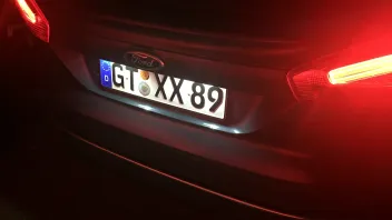

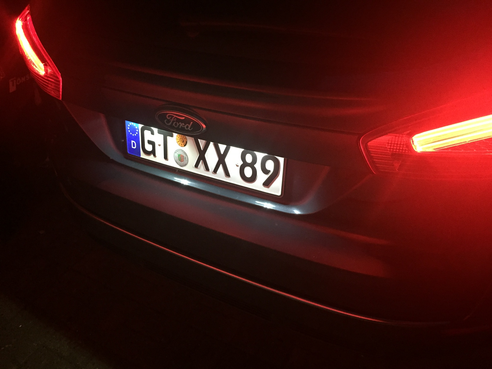

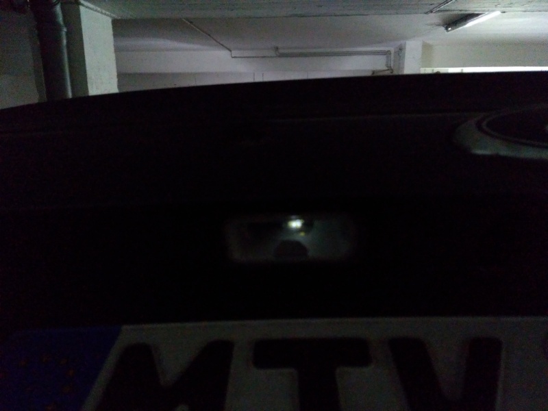

Wieso ist das mit dem Kennzeichen nicht erlaubt?
Gesendet von meinem SM-G800F mit Tapatalk
Weil die LED Fackel die er da rein gefummelt keine E Kennzeichnung hat und vermutlich auch zu hell
für Hinten ist für weisses Licht. -
Reingefummelt, tssss.
Genau so ist es.
Wobei ich im C-Max LED Module mit Prüfzeichen habe die wahnsinnig hell sind.
Verstehen muss man das nicht. -
Was gibt es den mit Prüfzeichen?
Es gibt Leuchtmittel mit Prüfzeichen und ohne
Ja so Fertigteile mit E Nummer und 15-20 Euronen. http://www.ebay.de/itm/LED-Kennze…738.m2548.l4275
