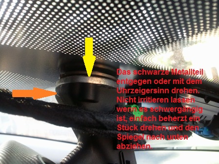

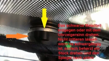

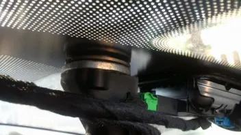

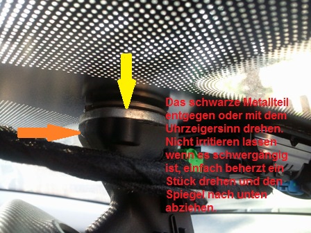

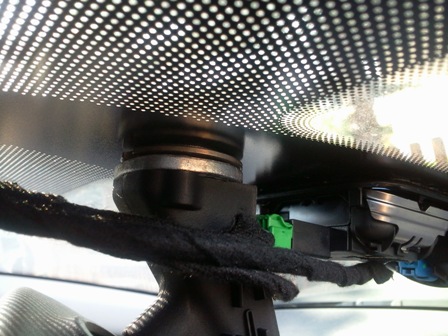

  • Jepp, die Abdeckungen sind nur geklipst. Einfach oben ein wenig auseinanderziehen und nach unten abziehen. Den Spiegel vorsichtig nach links oder rechts abdrehen. Für meine Begriffe geht es nicht schwer, würde es als saugend beschreiben (kann man schlecht erklären). Trotzdem vorsichtig sein.

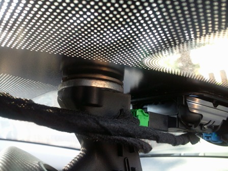

    da mein Spiegel angefangen hat zu wackeln habe ich auch mal die Verkleidung des Innenspiegels abgenommen und habe den jetzt auch nackt, wie auf den Bildern von MichaNDH.
    Jedoch habe ich nach dem Lesen der vorhergehenden Zeilen auch versucht den Spiegel durch Drehen abzumachen, aber der bewegt sich (außer dem Wackeln) in keine Richtung. Muss ich den an dem schwarzen Plastik anfassen? Geht der dann mit dem silbernen Ring herunter? Habt ihr noch einen Tipp für mich (evtl. wisst ihr ja jetzt schon in welche Richtung ich den Drehen muss)?

  • ja das sitzt schon richtig fest. Musst da am Plastik packen und dann Linksrum drehen.

    Ja, suuuuper! Ich hab echt gedacht ich mache irgendwas kaputt, aber das hat wirklich funktioniert. Danke!
    Es waren übrigens die 3 Schrauben von dem Metallring locker. Jetzt sitzt der Spiegel wieder bombenfest.

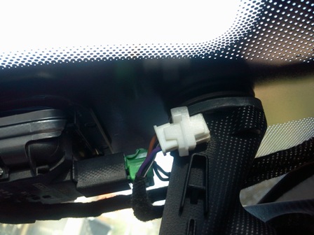

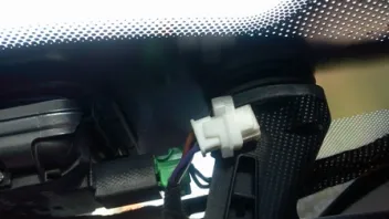

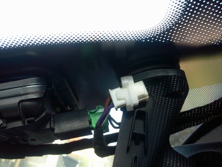

  • Hallo,
    ich wollte meinen Mondeo auch mit dem autom. Innenspiegel nachrüsten. Aber: mein erstandener Spiegel (von einem Mondeo 12/2011) passt nicht an meinen Mondeo 06/2011. Vermutlich wieder ein kleines Facelift im Facelift. Der Stecker ist anders und auch die Kabelbelegung. War das Nachrüsten bei euch Plug'n Play, oder musstet ihr auch die Stecker ändern? Hat jemand einen Tipp, mit welchem Spiegel ich Erfolg haben könnte?
    Stecker am bisherigen Spiegel (Dachhimmel):

  • Hab gerade bei Ebay andere Spiegel gefunden, wo der Stecker passen könnte. Der innenspiegel sollte ja mit S-Max und Galaxy identisch sein.
  • Plug und Play. So wars bei mir. Die Stecker sind gleich. Da stimmt was nicht. Meiner ist 11/2011 und Spiegel ist einfach nur der selbstabblendende von irgend einem Baujahr für 14€
  • Bin ich zu doof ?( Hab versucht wie ein irrer zu drehen, tat sich allerdings nicht.
    Hat noch jemand einen Tipp?
