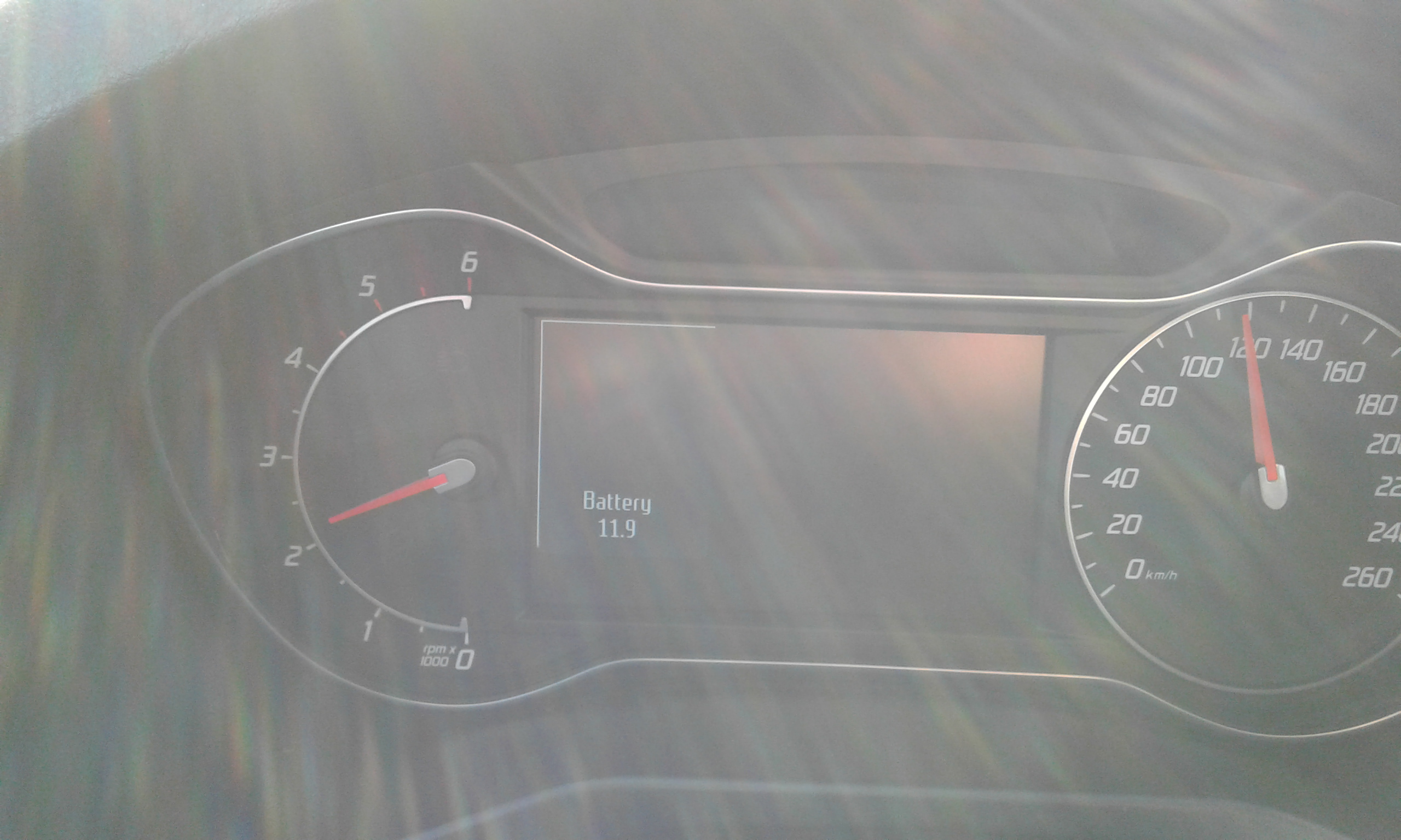

    Bin seitdem öfter mal nach der Batteriespannung schauen, sowohl mit Meßgerät oder im Convers+/Testmenü.
    Und leider ist´s mit der Spannung nie weit her. Selbst nach 50 km Arbeitsweg, davon so 1/3 BAB, sind kurz nach dem abstellen nur ein bissel mehr als 12 V auf der Batterie!
    Das kann doch eigentlich nicht lange gut gehen.
    Heute bin ich dann im Testmenü früh auf Arbeit gefahren: da waren dann so 13,4 - 13,7 V unterwegs angezeigt, die LIMA hat sich also schon bemüht.
    Dann abgestellt: Batteriespannung (Convers) 12,2 V, hä?
    So und dann nachmittags wieder heim, Auto stand schön bei 20° in der Sonne: gleich von Beginn an schlapp über 12 V nur., fiel unterwegs auf der BAB sogar auf 11,9! - siehe Bildchen.
    Nur wenn das Fahrzeug im Schubbetrieb war, dann waren kurzzeitig bis 13,7 angezeigt.
    Gab es den Facelift schon als Mild-Hybrid, dass ich den immer zu Hause aufladen muss? ?(
    Ne, mal im Ernst, ich hab so den Eindruck das die Batterie durch das Smart Charge arg am verhungern ist.
    Hatte auch mit der alten Batterie schon immer die bekannte Meldung "Batteriespannung niedrig", Werkstatt hatte aber nix weiter gefunden. Ging ja auch ne Weile gut. Die Anzeige erscheint ja auch bei anderen offensichtlich.
    Gibts da eine typische Schwachstelle oder etwas, was zu der niedrigen Bord-/Ladespannung passt?

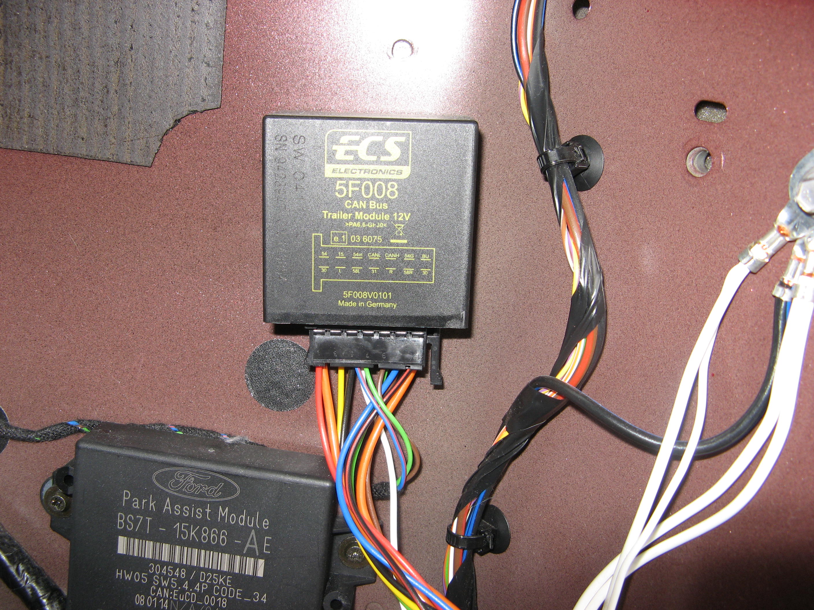

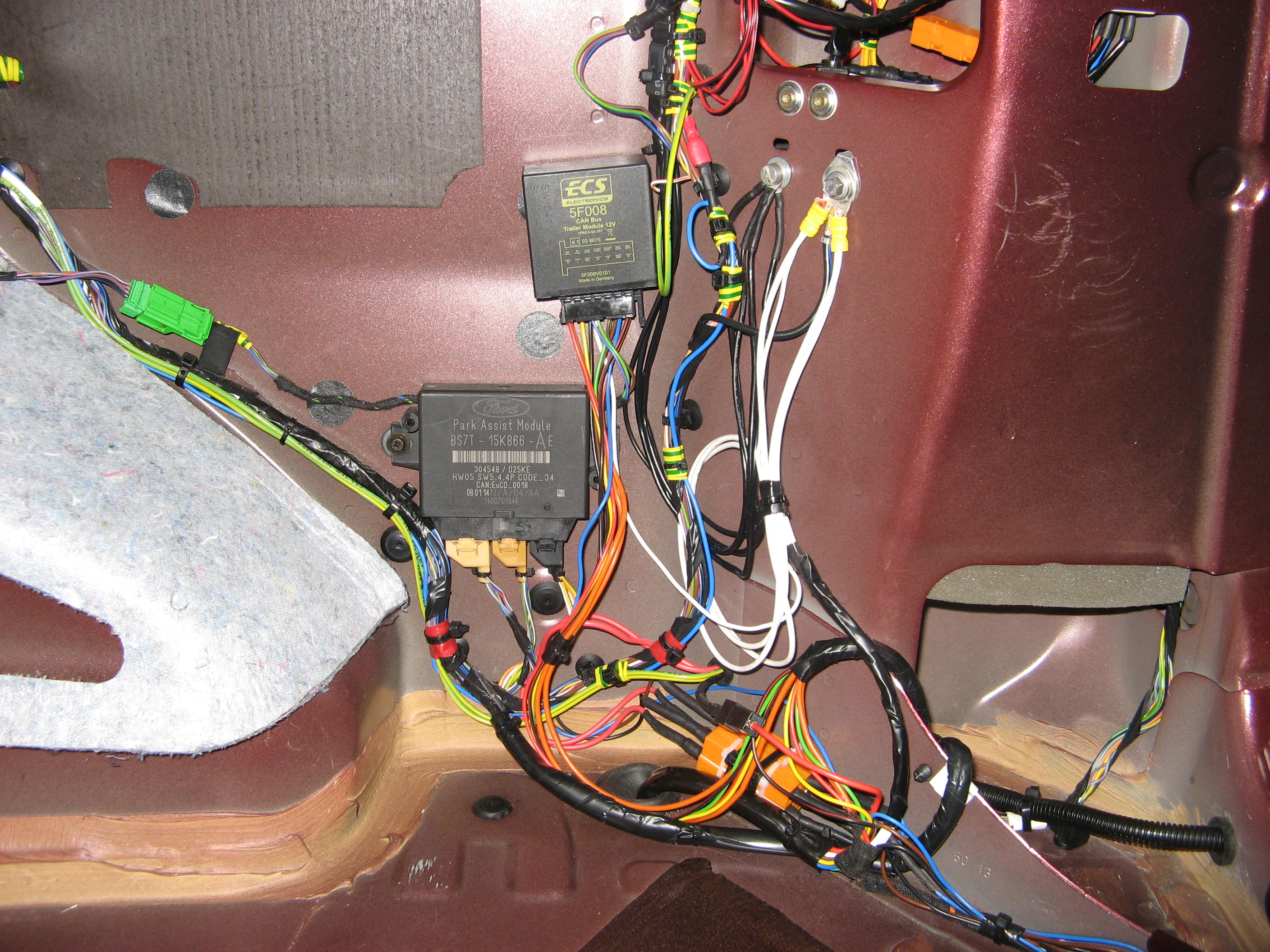

    Also bei meinem Modul ist alles hübsch getrennt. Braun und schwarz. Und am Anhänger/Fahrradträger geht natürlich somit auch das Parklicht. Sogar auf der richtigen Seite!
    Zwar kommt das Rücklicht mit 58L und 58 R getrennt aus dem Modul raus, soweit richtig ja. Und wenn man dort z.B. ein Kabel trennen würde, hätte man eben auch nur noch auf der anderen Seite Rücklicht.
    Aber: wenn das Parklicht mittels Blinkhebel eingeschaltet ist, dann leuchten z.B. am Fahrradträger doch beide! Und die Kennzeichenbeleuchtung auch. (Hatte heut mal Neugier halber den Träger kurz rangesteckt)
    Da hatte ich ggf. noch irgend einen Bauzustand von meinem Rücklichtgebastel in Erinnerung, egal, war falsch.
    @ digdog: Das wird denn wohl mit der generellen Ansteuerung fahrzeugseitig vorgegeben und somit kanns gar kein Modul geben, dass das leisten könnte?
    Und somit gibts auch nichts, was haudrauf sinnvoll ändern könnte/müsste?
    Nebenher: eine reine einseitige Ansteuerung des Rücklichts/Parklichts wäre ohnehin ein bisschen schwierig. An meinem Fahrradträger und auch an meinem
    Klaufix würde dann ja immer noch die halbe Kennzeichenbeleuchtung mit leuchten. Wär ja auch irgendwie ne Wurscht...

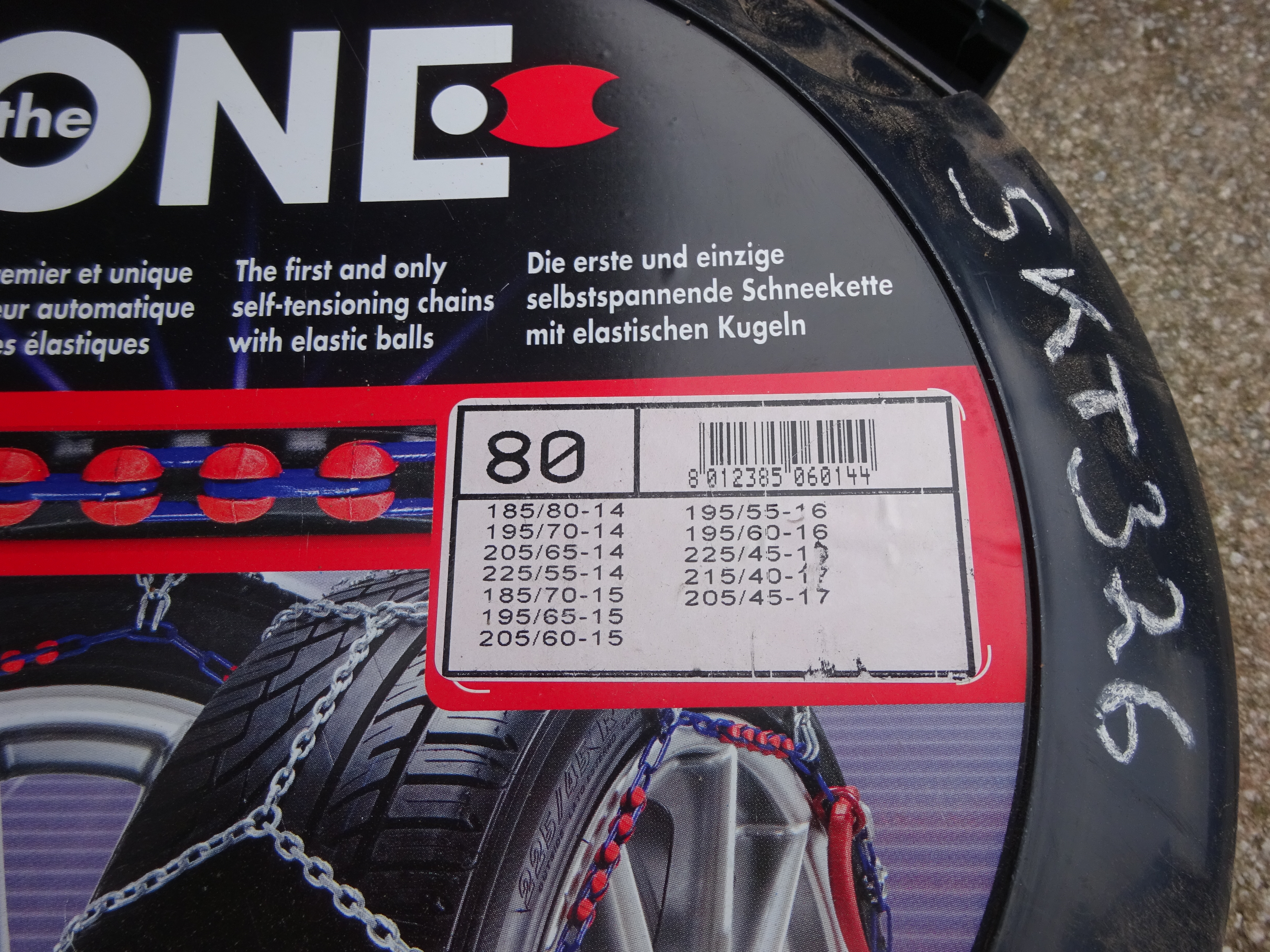

    Nur mal so aus Neugier hab ich meine Schneeketten-Bestände mal gesichtet. Hatte die Ketten noch vom BNP - 195/60 R 15 war da Standard. Und im Vergleich welche, die auf den Focus passen: 195/65 R 15. Siehe Bildchen.
    BNP - Räder hab ich keine mehr, hab beide mal vergleichsweise auf die Sommerpuschen vom Focus 195/65 R 15 montiert.
    Man sieht: es ist schon ein gewaltiger Unterschied. Die für den BNP lassen sich auf dem etwas größeren Rad überhaupt nicht spannen.
    Und: wie ich gestern schon schrieb: auch damals waren sie schon knapp, so dass ich noch ein Zusatzglied/Reparaturglied in die Spannkette eingefügt hatte. Sieht man unten an dem roten Haken.
    Das war offensichtlich notwendig, obwohl die Reifengröße 195/60 R 15 explizit mit drauf stand.
    Hatte mir mal welche für den Mondi zugelegt (Internet), steht genau die Standard-Bereifung exakt mit drauf: 215/55 R 16 - siehe Bildchen.
    Auf deren Anleitung steht auch nichts, was gegen einen Einsatz auf ALU sprechen würde.
    Klar, könnte Kratzer geben, meine Winterpuschen sind eh auf Stahl, da brauch ich also nicht nachdenken drüber! 8)
    Zum Einsatz sind diese hier aber noch nicht gekommen - also leider da keine näheren Infos.
    Meine Erfahrung mit anderen Fahrzeugen/Schneeketten: wenn man die Montage zu Hause mal in Ruhe schon mal gemacht hat: kein Hexenwerk eigentlich.
    Wie gespannt wird sollte da genau beschrieben sein, und dass man nach ner Weile mal nachschaut: klar soweit. Die halbe Stunde brauchst du maximal beim ersten Trockentraining. :)
    Demontage ist da deutlich bescheidener, weil die Ketten dann erstens schön eingematscht sind und die Schlösser zum Öffnen ja zufällig irgendwo stehen.
    Und eben nicht so wie bei der Montage genau definiert.
    Ja, und es ist so, dass ggf. wenn der gefahre Reifen eher am Rand der gesamten Einsatzbandbreite liegt, dieser nicht völlig symmetrisch über den Umfang verteilt scheint. Denke sogar, dass ich mal beim BNP ein Kettenglied noch mit eingefügt hatte (obwohl die Reifengröße mit dabei war im Spektrum). Sind ja welche zu Reparaturzwecken mit dabei.
    Im Zweifelsfall würde ich also eher die größere für 215/60 R 16 nehmen.
    Musst aber in der BA nochmal nachschauen, es sind dort glaub ich die schmaleren Ketten vorgeschrieben...
    Comfort- oder Schnellmontageketten würde ich nicht nehmen, lohnt sich preislich eher nur, wenn du sie öfter nutzt.
    Hatte bisher mit einfachen Ketten noch nie Probleme. Gut, Schnäppchen aus dem Supermarkt müssen vielleicht nicht sein...
