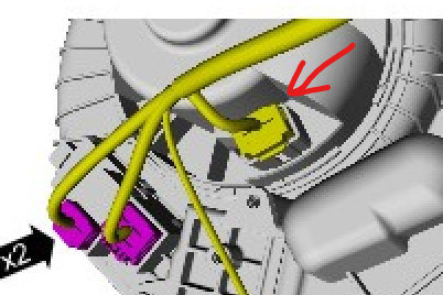

    Danke für die Hinweise und schönen Bildern.
    Mann .. bin ich froh, dass ich das Modul oder Gebläse NICHT tauschen muss.

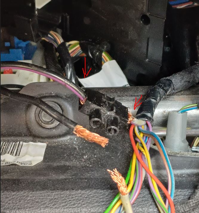

    Es war .... die eingeschliffene Nachrüststandheizung .... in der Zuleitung zum Gebläsemotor.
    .... nicht jeder Mechaniker ist auch elektrisch / elektronisch versiert ....
    Feindrahtleitungen mit Lüsterkleme verbinden .... ohne Adernendhülsen .... ich sag mal nix dazu.
    Nachdem ich mal alle nachträglichen Klebebandisolierungen entfernt hatte kam folgendes zu Tage:
    Nach Beseitigung der Problemstellen ... jeahhhh. .... Gebläse geht wieder auf allen Stufen
