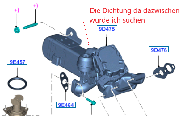

    Hallo zusammen,
    ... da ich ja so einige kleine Baustellen an meinem Schätzchen habe
    - Schlechtes Kaltstartverhalten
    - Ruckeln im Teillastbereich unter 2000 Umdrehungen
    bin ich auf der Suche nach Anregungen zum reinigen des Ansaugtrakts und den Bestellnummern der Dichtungen.
    Aktuell treibt mich die Frage um, ob ich den AGR-Kühler vom AGR besser trenne beim reinigen oder nicht.
    Wenn ich nach einer Bestellnummer für die Dichtung des Kühlers zum AGR selbst suche, dann finde ich einfach nix.
    Auch catcar.info zeigt dafür leider auch keine Teilenummer an.
    Sollte ich den Kühler besser gar nicht vom AGR trennen zum reinigen, oder wie bekomme ich das gesichert wieder dicht, wenn ich die Dichtung nicht finde ?
    Gibt's die gar nicht einzeln ?
    Über Hinweise wie ihr dieses AGR reinigen würdet wäre ich sehr glücklich.
    Und wenn man die Dichtung doch bestellen könnte, dann natürlich auch über die Besteller / Teilenummer dafür.
