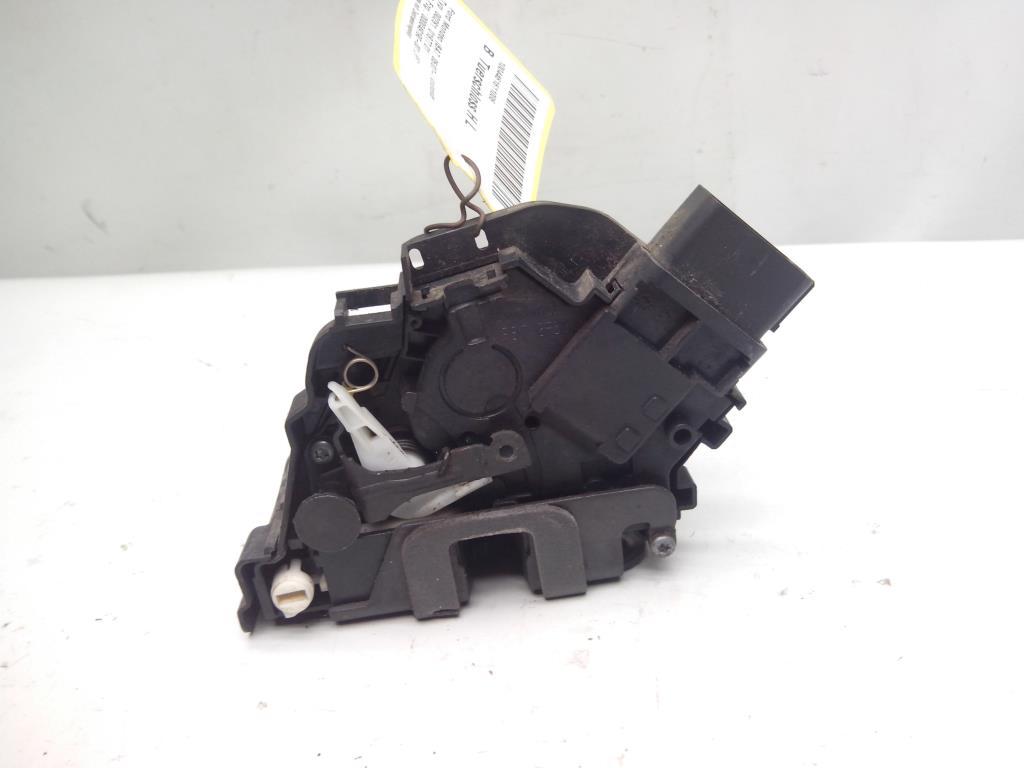

    Aber bei mir war es manchmal auch so... Zum Glück fahr ich mit meiner Freundin öfters und damals haben wir uns angewöhnt nach dem aussteigen und abschließen die hinteren Türgriffe zu ziehen... War mehr wie Lottospielen bei wem die Tür aufging und bei wem nicht... Manchmal hat es aber auch bei beiden funktioniert und es war "richtig" abgeschlossen....
    Sind die Türmodule vorne /hinten bzw. links / rechts gleich? Falls ja kann man es ja mal probieren quer zu tauschen und zu beobachten ob es noch immer so ist... Theoretisch sollte bei dir ja nur noch die Beifahrertür richtig funktionieren oder?
    So klingt es echt nach nem elektronischen Fehler wie Frankie_86 bereits gemeint hat...
    Ich würde dann mal die Kontakte checken lassen und auf Kabelbruchsuche gehen.... Aber das ist glaub eher wie die "Nadel im Heuhaufen" zu suchen....
    Bzw. wenn noch nicht von der Werkstatt gemacht, die Schlösser mal im ausgebauten zustand anschauen, betätigen und schauen ob der besagte Hebel richtig agiert... Weil so habe ich dies damals bei mir herausgefunden...
    Hier mal ein Link zu dem Bild vom Schloss... Der weiße "Hebel" welcher bei mir nie richtig funktionieren wollte mit der Feder meinte ich... Weil der hat selbst im Ausgebauten zustand nicht mehr wollte...

    Hatte das Problem ebenfalls das bei meinem VFL die Schlösser der beiden hinteren Türen nicht richtig abgeschlossen bzw. aufgeschlossen haben.... meistens musste ich mehrere Male ab- /aufschließen bis es wirklich zu oder offen war...
    Ich habe mich damals ins Auto gesetzt und einfach dem Verriegelungsknopf zugesehen... Der wollte einklappen, hat er aber nicht... Warum auch immer...
    Was ebenfalls lustig war: Auto ist abgeschlossen und man möchte es aufschließen, vorne ganz normal, hinten bleibt der Knopf noch sichtbar eingedrückt (augenscheinlich abgeschlossen) aber wenn man am Hebel zieht, ging die Türe auf und der Hebel wurde richtig herausgedrückt. Wenn das Auto abgeschlossen war ging Tür auch nicht auf (Also nichts komplett mechanisches sondern irgendwas mit der Mechanik.... Da ist irgendwie so nen Hebel drin welcher das dann Freigibt oder so...)
    Da ist irgendwie so nen Motor drin welcher den Hebel bedient und ich glaube der hatte nicht merh genug Kraft....
    Dann das Multimeter ausgepackt und versucht bissel was nachzumessen und dort kamen beim Schaltimpuls auch 12 Volt an... Deshalb habe ich den Kabelbruch hier ausgeschlossen....
    Habe auch versucht zu schmieren mit Feinmechanikeröl etc... Alles ohne Erfolg...
    Ende vom Lied waren 2 Neue Türschlösser für über 323 Euro (insgesamt) welche aus Spanien zugeschickt worden sind... Das war damals nen "Freundschaftspreis"... Habe die Schlösser mit Selbstverriegelung (also damit man (wenn man 2x abschließt) von innen nicht mehr raus kommt)
    Wo der Normalpreis lag habe ich leider keine Ahnung mehr.. Weiß nur noch, dass ich wirklich froh über den Preis war...
    Einbau habe ich damals selbst erledigt... Ist bissel fummelig aber gut machbar.
    Wenn mir irgendwann viel zu langweilig ist, werde ich mal versuchen das Schloss zu öffnen und nachzuschauen wie da was genau aufgebaut ist...
    Habe noch ein funktionierendes gebrauchtes sowie die 2 defekten Zuhause... Hatte mir das eine damals aus ebay ergattert aber bin dann lieber auf Nummer sicher gegangen und neu bestellt.
