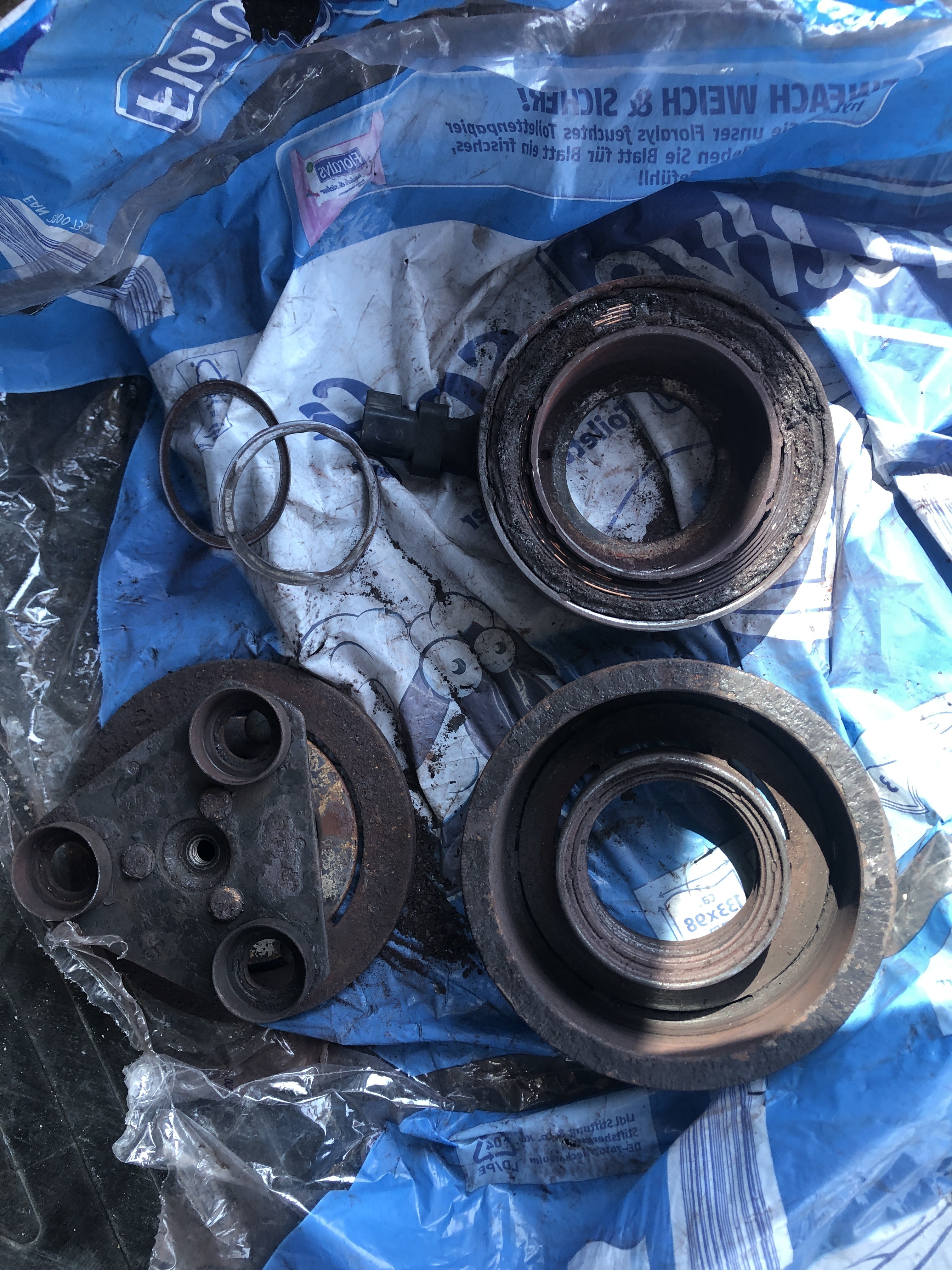

Moin, also der Dicke läuft wieder.
Die Magnetkupplung hat die freie eingebaut und in dem Zug auch die Klima entleert und neu befüllt.
150g waren noch drin und er hat knapp 600g eingefüllt.
Hat gestern auf der Autobahn noch mal kurz nach Kupplung gerochen, aber das war schnell vorbei. -
Ist wohl die Magnetkupplung. Die hat sich komplett zerlegt.
Hab jetzt danke der FINIS vom Erfurter die Magnetkupplung bestellt. Kommt Morgen, dann baut die Werke mir die ein.
Werde dann berichten.

Schon mal Danke für eure Beiträge!Die Werkstatt hat angerufen und es liegt wohl, stand jetzt, an der Magnetkupplung.
Ich finde die für viele Motoren als Ersatzteil verfügbar, aber für den 2,2l leider nicht.
Naja, nun erstmal kucken, ob sich die Kompressor-Riemenscheibe leer durchdrehen läßt. Sollte die eigentlich tun.
Könnte ja auch eine andere Rolle nicht mitdrehen, am Spanner z.B.
Jupp. Der steht schon an der Freien Werke und wartet auf Audienz (Fordienz)
Ich werde berichten.

Hallo Leute!
Bei meinem Dicken ist grade der Keilriemen gerissen. Zum Glück kurz vorm zu Hause. Folgendes ist abgelaufen:
seit 1-2 Tagen hatte ich Geräusche (metallisches Schleifen) wenn die Klimaanlage aus war. Wenn sie an war, war das Geräusch weiter vorhanden aber viel leiser.Ich hatte heute schon ab und zu das gefühlt warmes Plastik zu riechen aber das war nicht konstant.
Dann vorhin mit dem Ridd ein kurzes ruckeln am Auto, Motor aus, Öllampe an, keine Servo und ne Fehlermeldung „Motorstörung“ im Display.
Hab mir dann den Riemen direkt angeguckt. Er war schon etwas zerfleddert und es gab stärkeren Plastikgeruch. Nach ca 20 Sekunden machte es Putsch und der Riemen war ganz gerissen.
Auffällig war das die Riemenscheibe vom Klimakompressor bläulich angelaufen war auf der Lauffläche.
Ich habe schon etwas von einer „verschlissenen“ Magnetkupplung gelesen.
Meint ihr das ist so ein Fall? Oder wird die komplette Klima hin sein?LG, Karma
