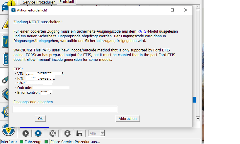

hatte von der Homepage die aktuellste Version runtergeladen.
Ich hab aber auch gelesen, dass es ab gewissen neueren Baujahren nur mit ETIS geht.
Ich werde über meinen Schwiegervater (KFZler) mal versuchen das mit ETIS zu lösen. Dort kann man Zugang für eine gewisse Zeit kaufen, und dann schauen wir mal ob ichs so behoben bekomme.
Danke für die Anleitung.
Bevor ich das hier ausprobieren, eine kurze Frage:
Ich hatte 2 Schlüssel, einer ist nicht mehr auffindbar. Nun habe ich einen neuen orginalen Schlüssel, welcher noch nicht programmiert wurde.
Kann ich die Schritte des löschens überspringen und nur den einen anlernen?
Es ließt sich so, als wenn mind. 2 Schlüssel angelernt sein MUSSTEN (was ja in meinem Fall so war, nur der eine ist halt weg).

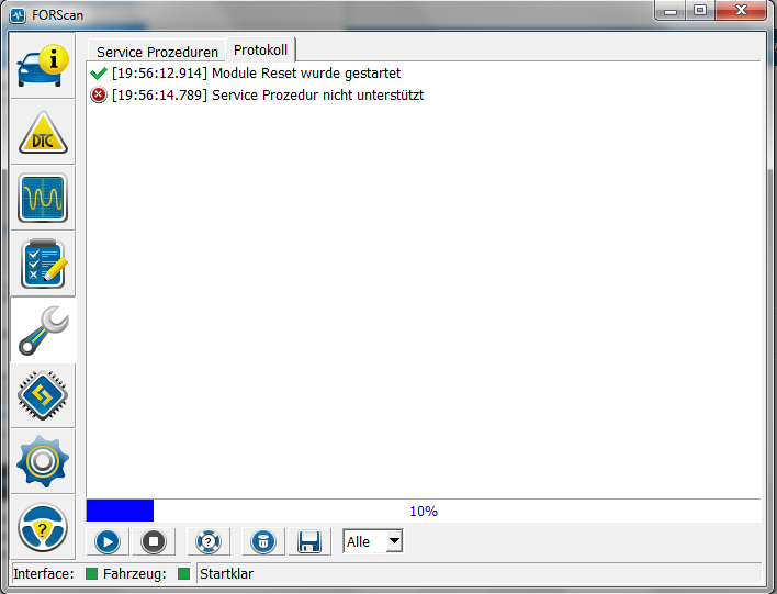

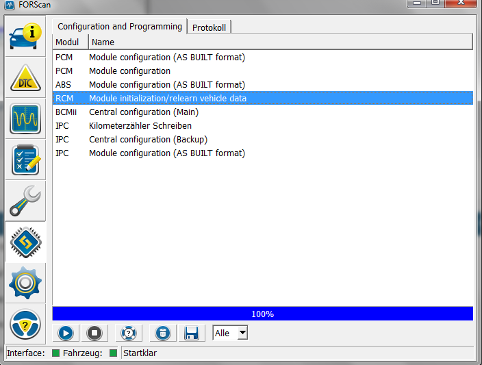

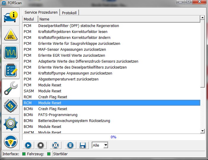

So!! Es hat doch geklappt!!
Also ForScan mit erweiterter Lizenz, aktuellste Version:
Forscan Starten
Fahrzeugdaten auslesen (bei mir mit ELM V1.5)
Dann auf den Chip klicken, Zündung muss dabei an sein.
Folgenden Punkt aussuchen,
ForScan sagt dann Zündung ausmachen und anschließend wieder einschalten. Airbag lampe blinkt.
Danach wird der Prozess als 100% angezeigt 2x Zündung an und wieder aus, und fertig ist man!
Klappt!
Auch bei laufenden Motor lässt sich der Airbag deaktivieren/aktivieren.
Funktion ist soweit da, aber ich komme leider nicht weiter!
Scheint aber das es in der aktuellen Version ein Bug gibt...
