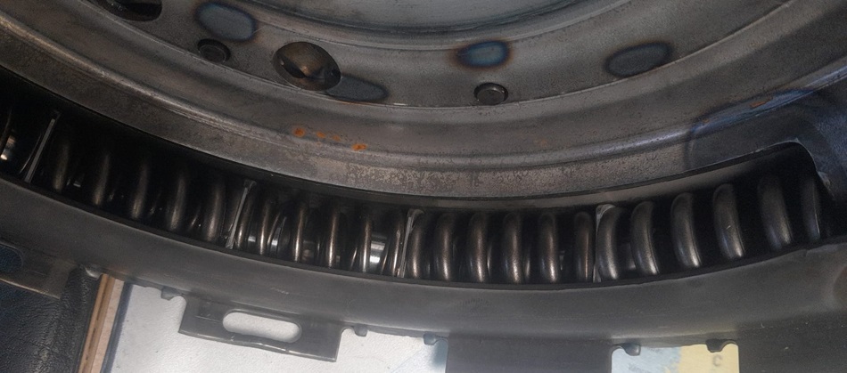

Ob die Leichtemtallgleitsteine halten oder sich auch abnutzen und die Partikel zum Problem führen kann ich nicht beurteilen.
Beiträge von Mondeo2013
Hab's gefunden, leider ist die Firma in Italien :
Wie können mit Stolz sagen dass wir ab sofort eine verbesserte Version der Powershiftkupplung anbieten können. Die beinhaltet nicht mehr die aus Kunstoff bestehenden Gleitsteine sondern wurde auf spezielles Leichtmetall und mit veränderten Federn umgebaut.
Das Hauptproblem an den Kupplung liegt daran daß die Teile welche zur Dämpfung zuständig sind, dem Motordrehmoment nicht gewachsen sind.
Zusätzlich wurde die Abdeckung verschweißt so dass die Gleitführungen und Federn sich auch nicht mehr nach außen bewegen können.Leichtemtallgleitsteine anstelle von Kunststoff und verstärkte Federn
Die Plastikteile verstehe ich da auch nicht wirklich
Habe ich irgendwo mal gelesen das diese als -Gleitsteine bezeichnet werden. Muss mal schauen, ob ich den Beitrag noch finde.
Bei mir müssen die bestimmt 200k lang gebrochen sein, da ich ja schon seither solch ein Geräusch hatte.
200k kann ich mir nicht vorstellen, wenn diese gebrochen sind geht es eigentlich schnell weiter. Sehen kann man es wenn der Feinfilter im Getriebe zerlegt wird, meistens ist voll mit den Teilen. Und wenn dieser voll ist, geht die Reise weiter. Jedenfalls war es bei mir auch so.

Da er von der Problematik mit den Plastikteilen natürlich bescheid weiß, hat er wohl ne Firma an der Hand, welche diese Federn so konstruieren, dass die Plastikteilchen nicht mehr notwendig sind.
Es hat schon mal einer hier erwähnt ohne Plastikteilen. Ich frage mich, wenn ja Ford seit Anfang an die Probleme hat, warum Ford die Plaste nicht ersetzt hat.

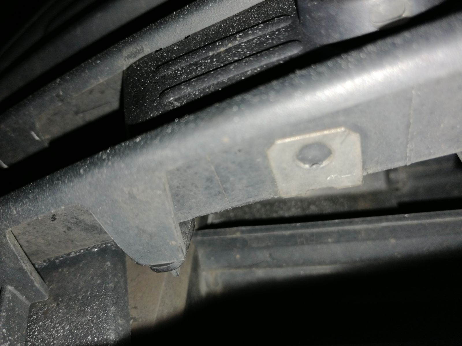

Wie sieht es mit den Parksensoren aus, werden die nur in das Gitter eingeklemmt?

Da er von der Problematik mit den Plastikteilen natürlich bescheid weiß, hat er wohl ne Firma an der Hand, welche diese Federn so konstruieren, dass die Plastikteilchen nicht mehr notwendig sind. Er hatte uns vorher/nachher Bilder gezeigt und da war nachher kein Plastik mehr drin/dran.
Hi, kannst du mal nachfragen wo man sowas besorgen kann? Und natürlich mal nach ein Zeit berichten wie es ist.
