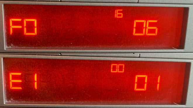

F006:
Versorgungsspannung nicht im angegebenen Bereich (9 - 16 V)
E101:
Fehlerhafte Konfiguration der Klimatisierungsbaugruppe

Also die Klima hat diese beiden Codes ausgespuckt..
Danke noch für diese Tolle Beschreibung
F006
E101
Muss mal suchen ob ich im Internet was finde was sie besagen.
