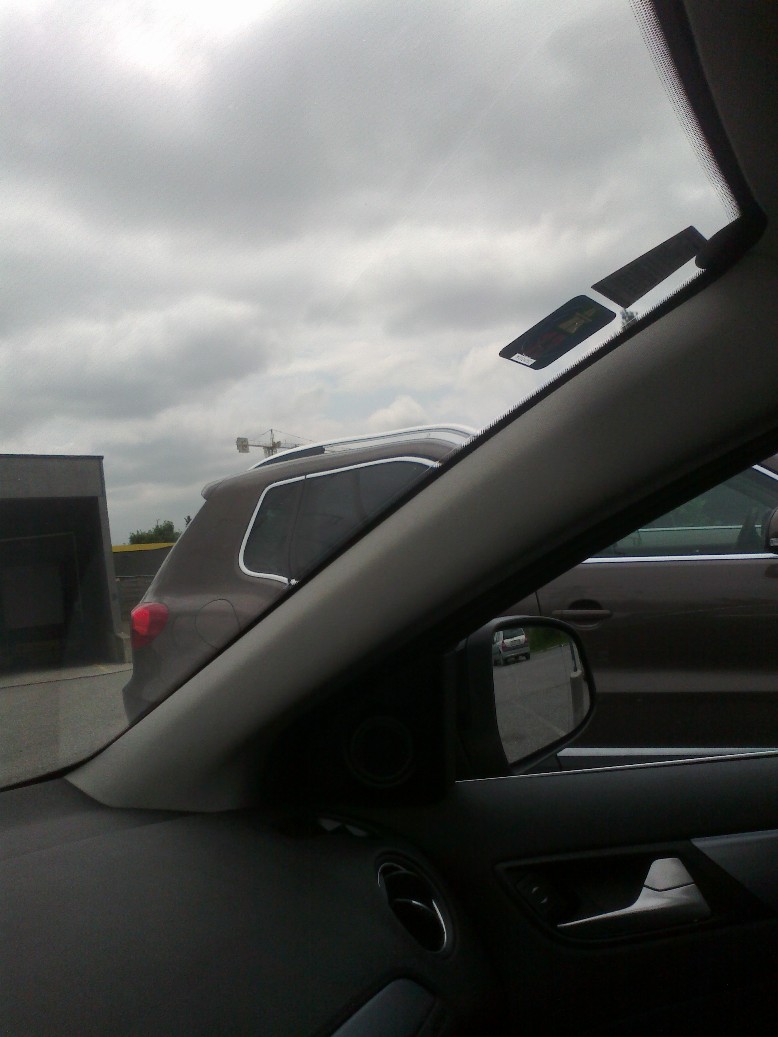

    Mir wurde auf Grund defekt der Scheibenheizung eine neue Windschutzscheibe eingesetzt. Beim abholen des Mondi ist mir aufgefallen, dass im Bereich der A-Säule auf der Beifahrerseite direkt neben der Säule ein ca. 5 cm breiter Randbereich stark verzerrt. Optisch scheint alles nach unten zu fallen.
    Bei der vorherigen Schreibe war das nicht oder nur so gering, dass ich es nicht bemerkt habe.
    Wenn man eine starke Rechtskurve fährt und der Blick nach rechts wandert, ist das schon erheblich störend
    Kennt jemand von Euch das Problem? Ist das ein Grund die Scheibe zu reklamieren (hat man da eine Chance)?
    Danke schon mal im Voraus für ein paar Informationen.

    danke erstmal für Eure Infos. Habe jetzt eben den Händler angerufen und werde ihm ein Bild senden. Darauf sieht man die Verzerrung bei der A-Säule recht gut. Die Dachreling des neben mir stehenden Autos sollte eigentlich gerade verlaufen.
    Wobei man auch am unteren Rand der Frontscheibe eine Verzerrung bemerkt. BEi den Begrenzungslinien fällt das auf. Während der Fahrt wollte ich aber kein Foto machen :-).

  • Das geht ja gar nicht, so wie ich das auf dem Bild sehe!
