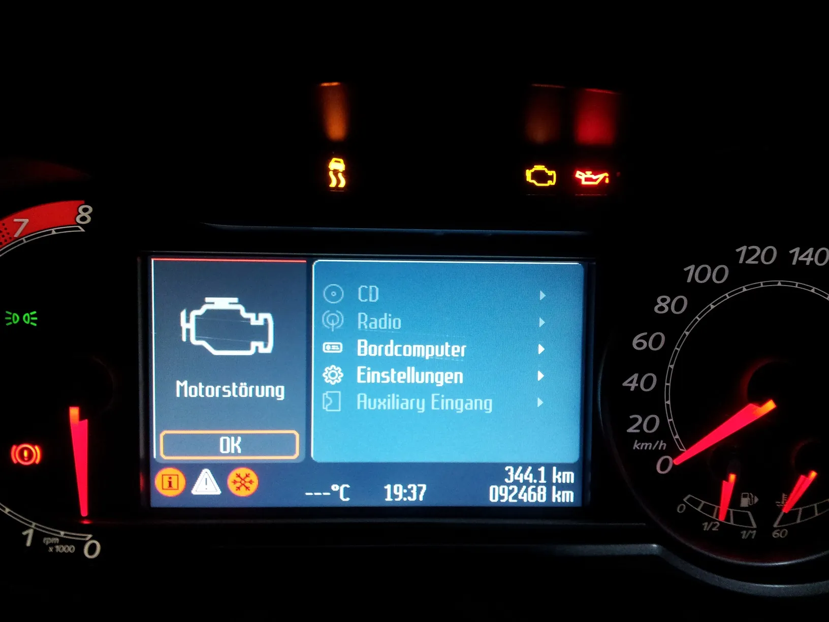

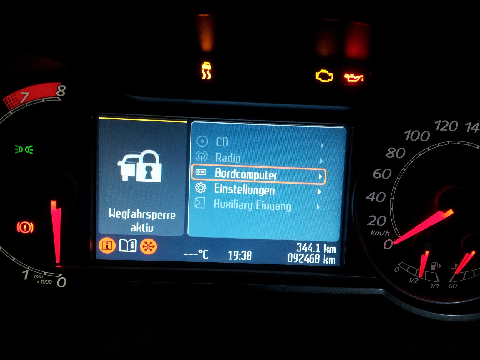

motorstörung und wegfahrsperre aktiv

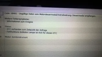

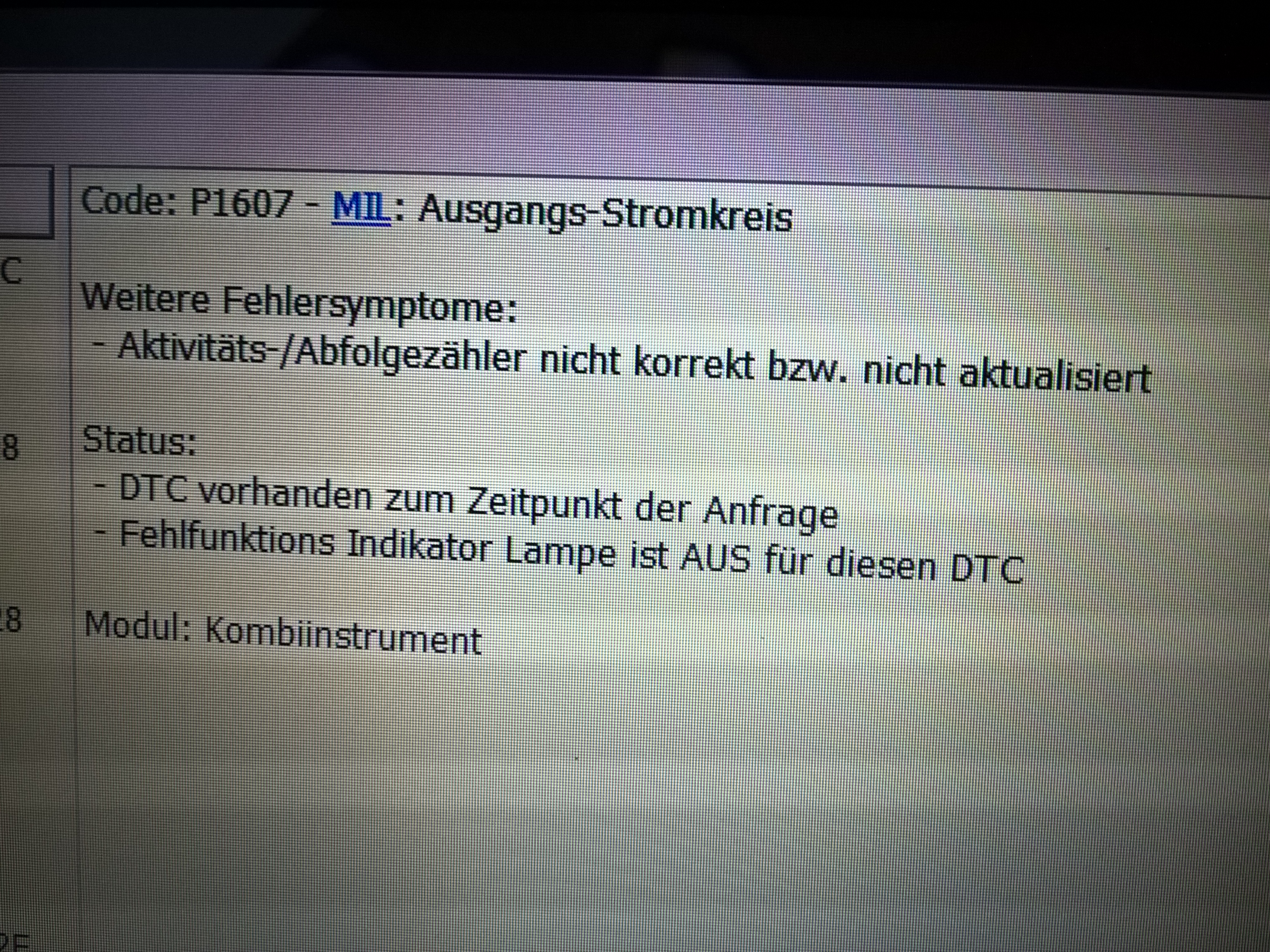

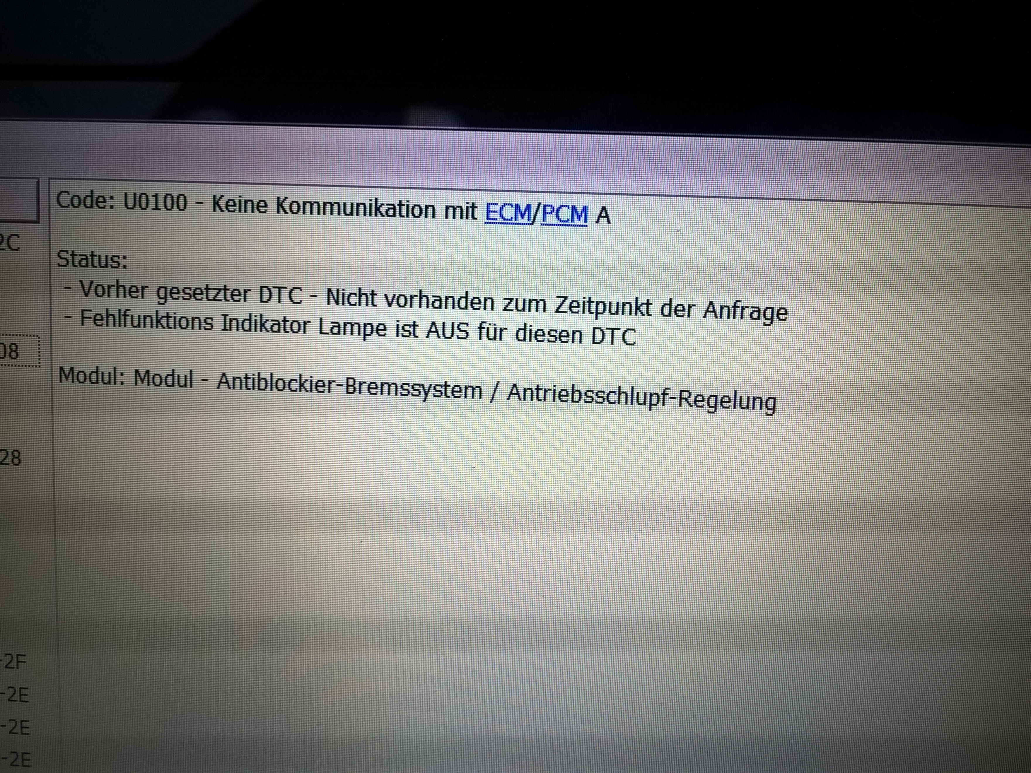

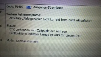

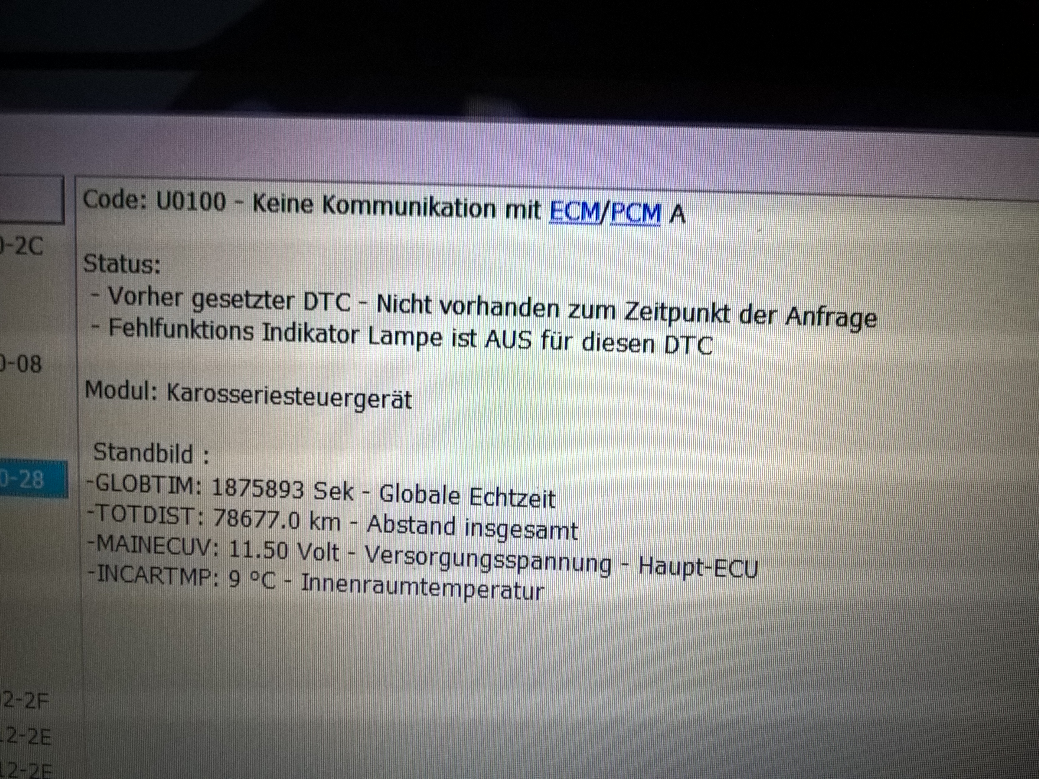

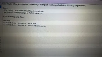

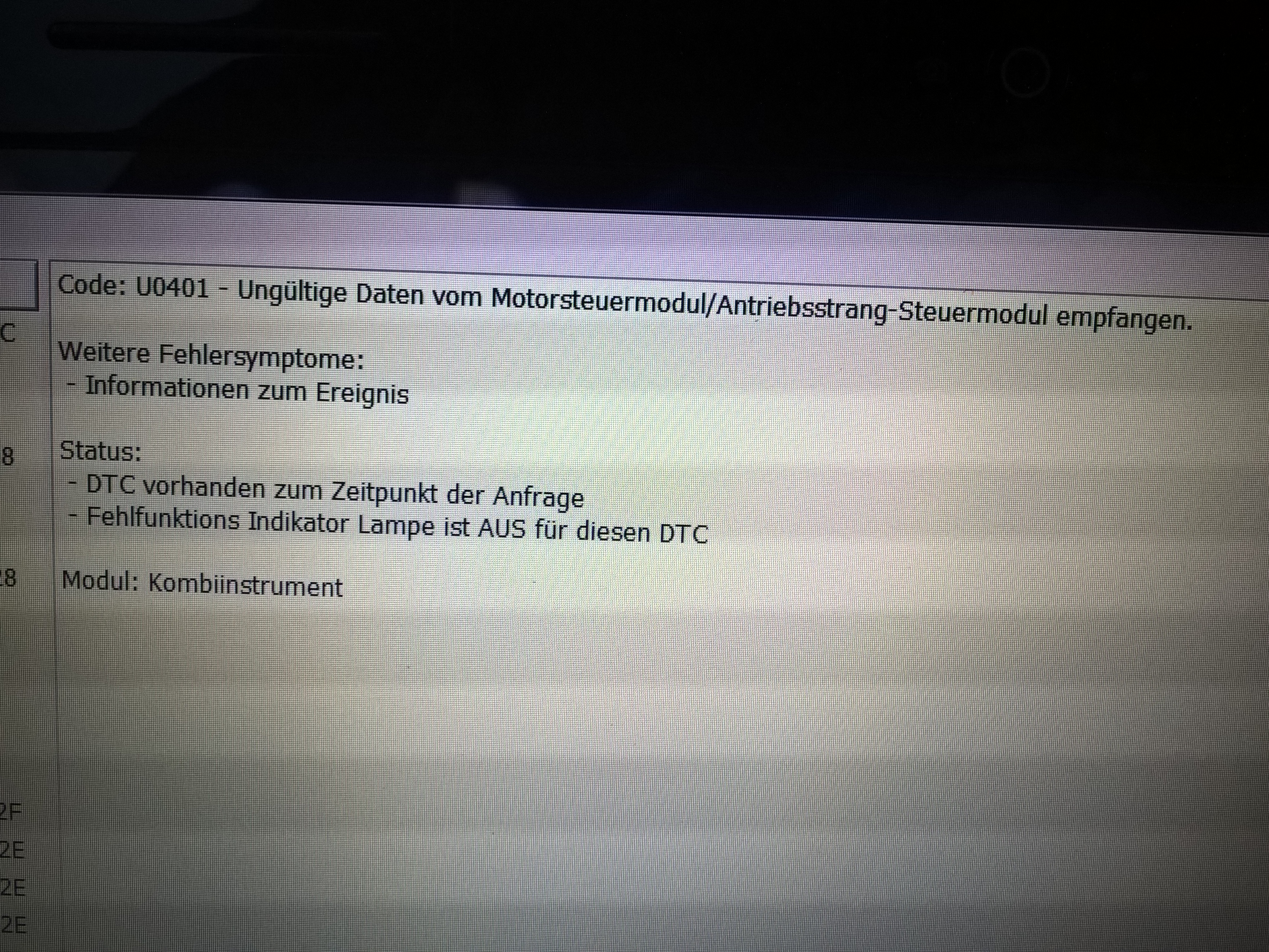

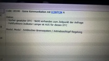

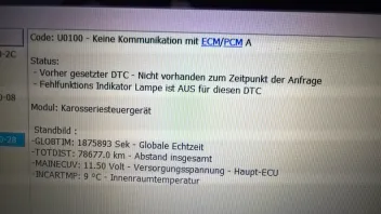

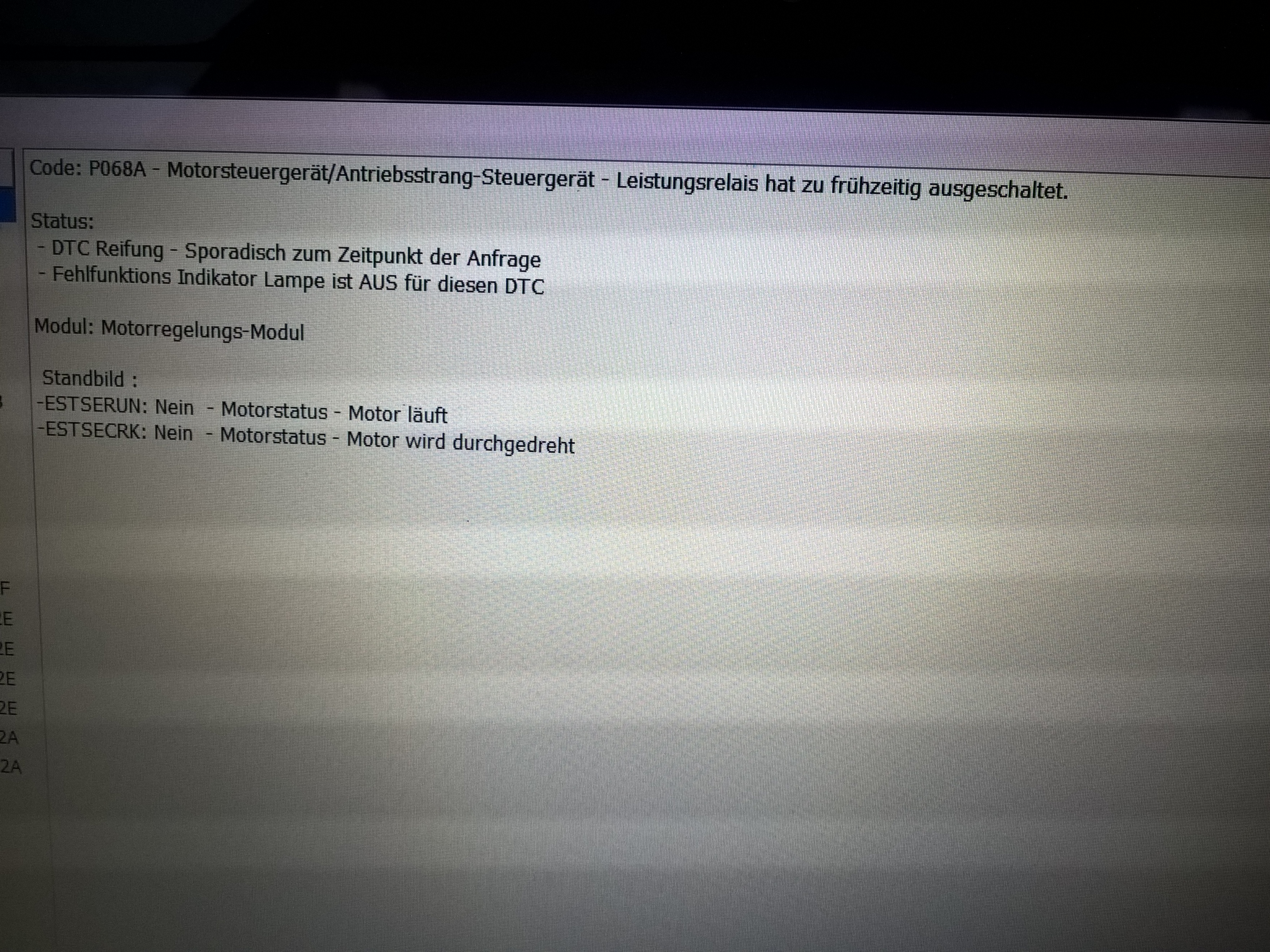

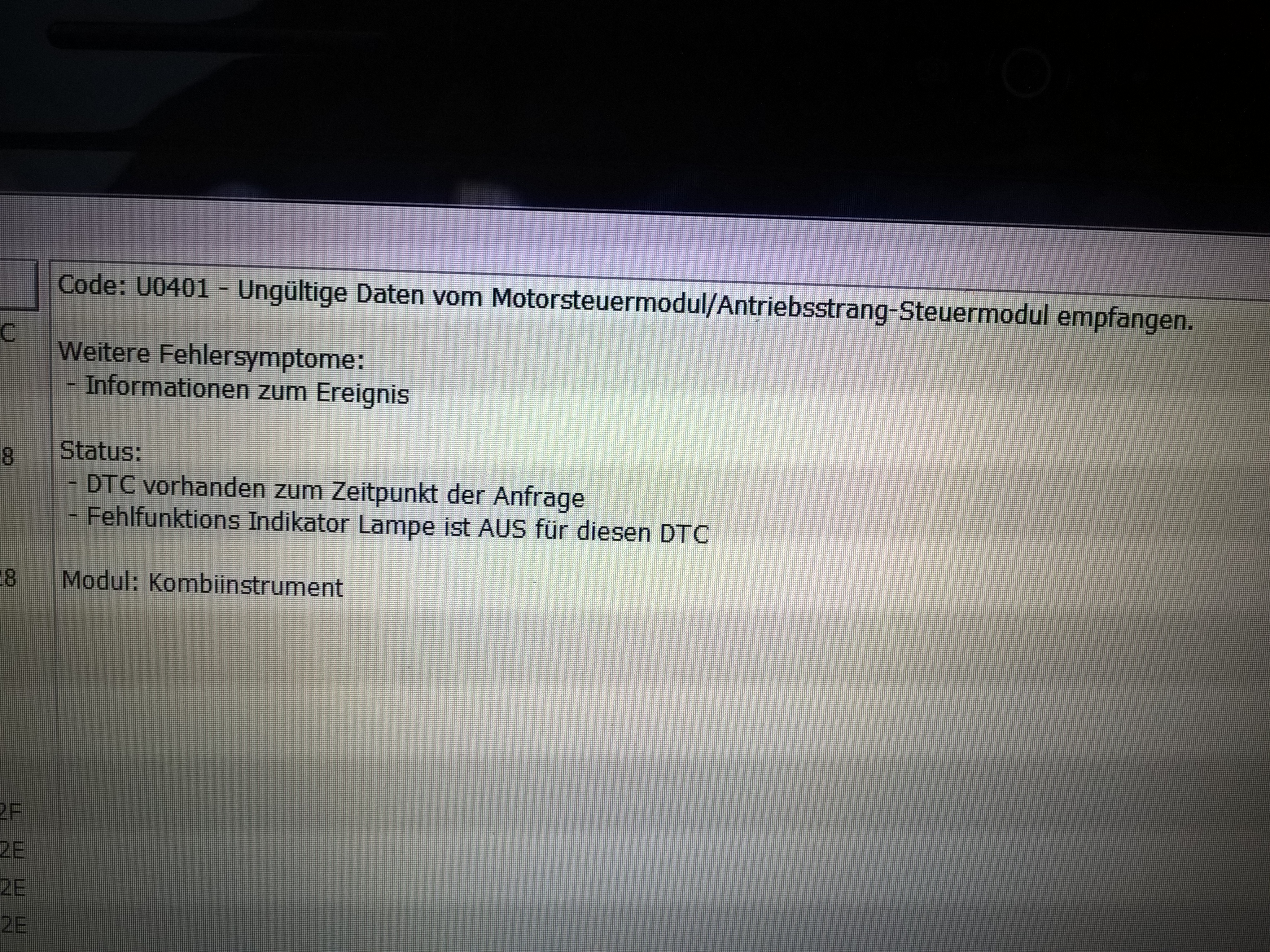

Ich habe gerade Fehler ausgelesen. Auch zeigt er falsche werte im stand an. Kühlwassertemp -11 grad. Dann Zündung aus, an und da stehen 9 grad.
Batterie nicht mehr in Ordnung ?
zeigt im stand 12,3 volt an. Kann er denn wegen batterie in der fahrt aus gehen? Kabelbaum passt nicht zu den Fehlern? Dachte die Meldung Motorsteuergerät sagt dies aus? Hatte ich so im Forum gelesen.

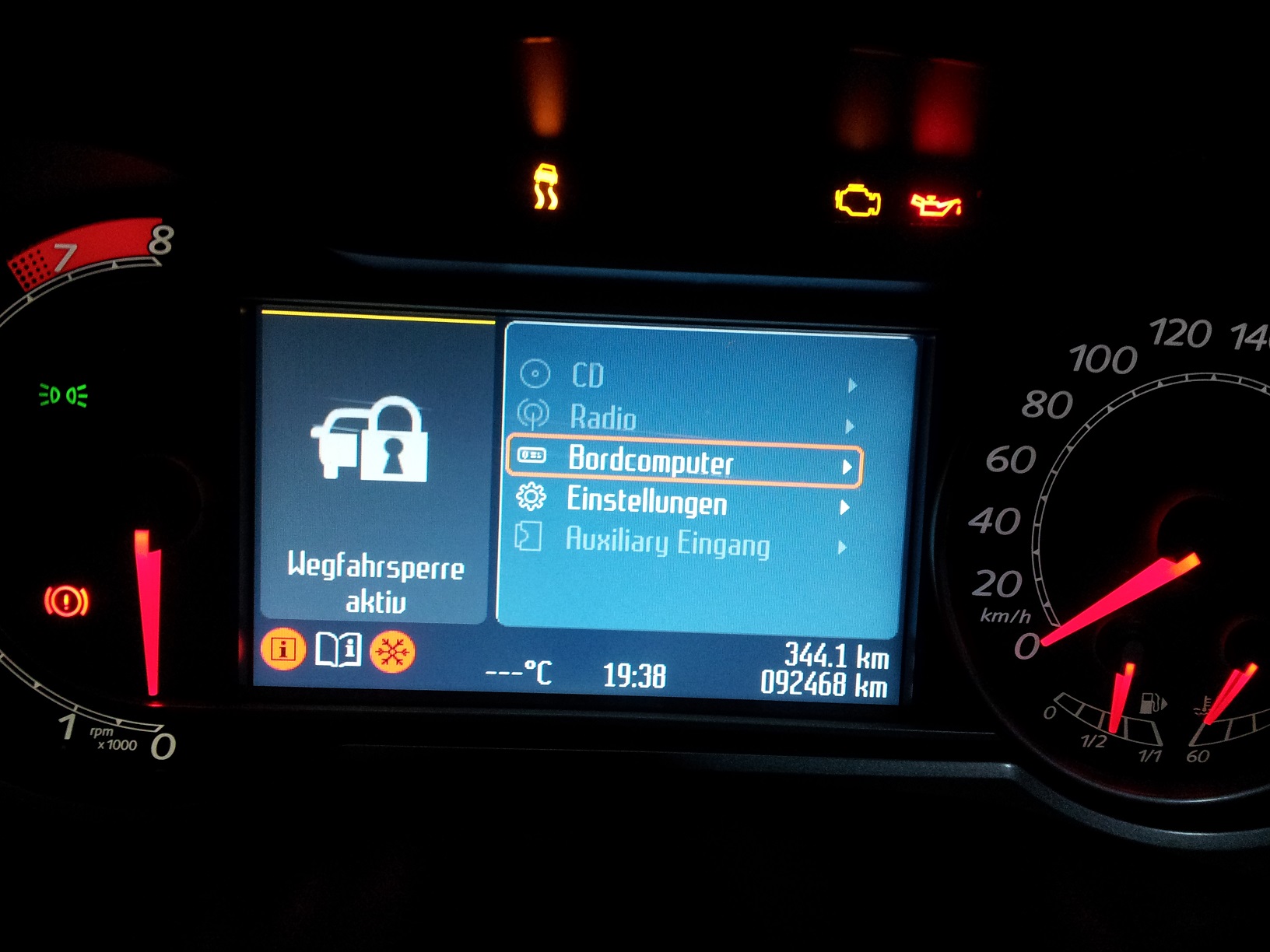

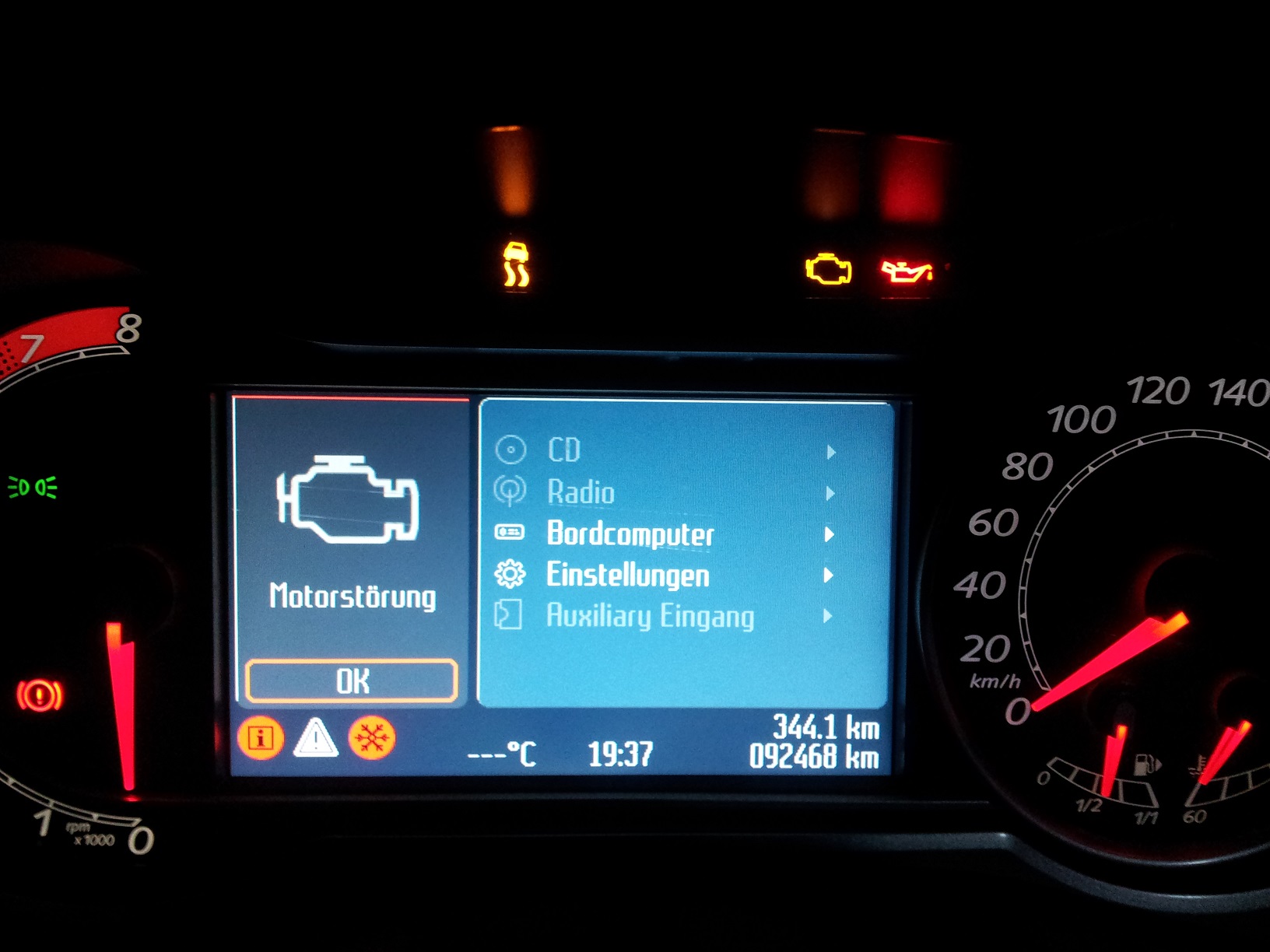

Vorhin noch mal getestet. Der Wagen ist kalt, man stellt die Zündung an und es kommt Motorsteuerung. Drückt man diese weg mit OK steht dort Wegfahrsperre aktiv! Macht man jetzt die Zündung Aus und wieder an geht er auf einmal ganz normal los.
