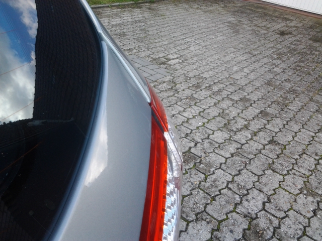

Hi

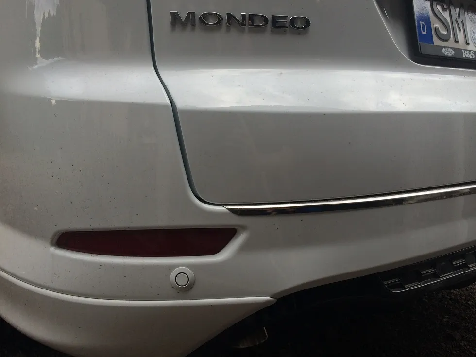

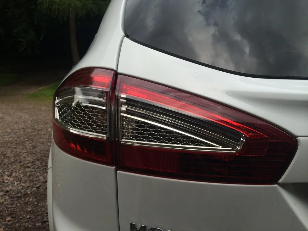

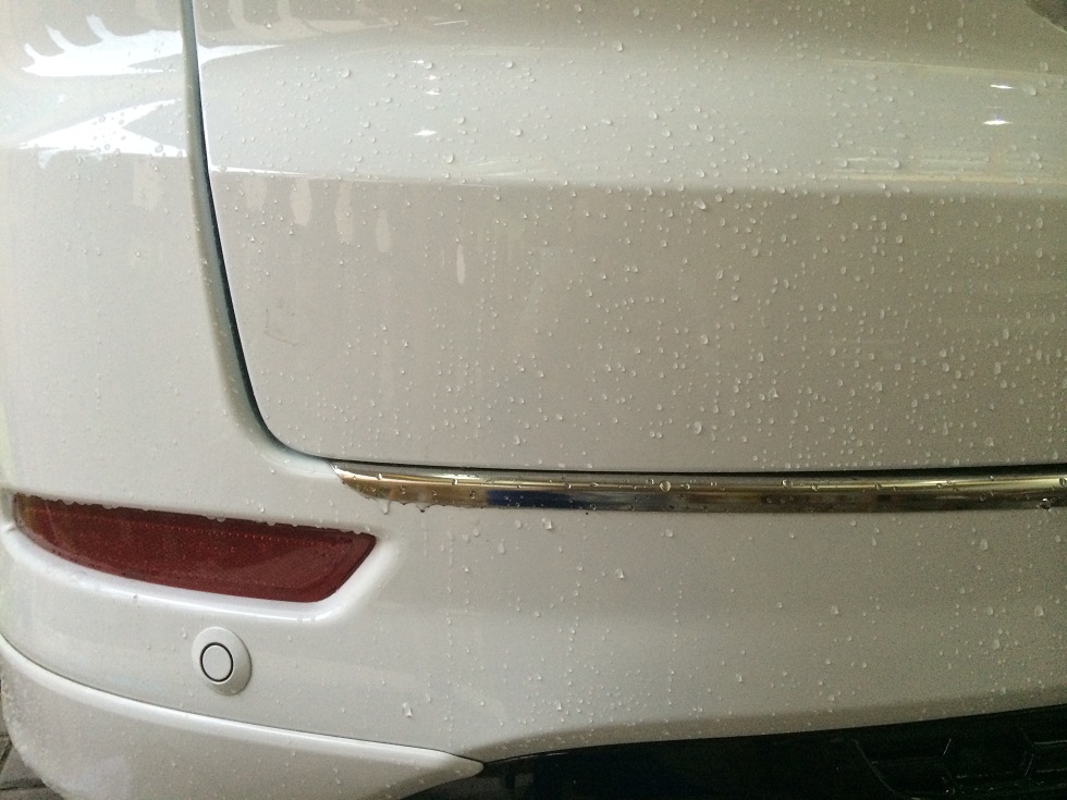

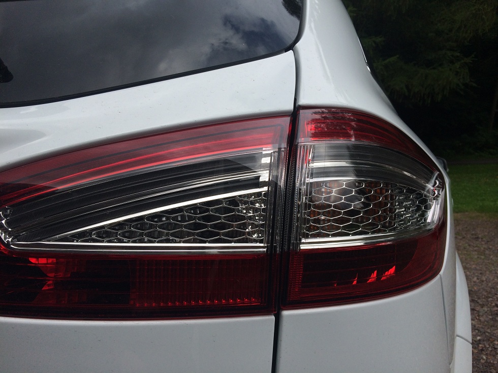

habe mir von einem Forums Mitglied auch die Heckklappen Dämpfer geholt.
Wie schon einige berichteten, haben sich auch bei mir die Spaltmasse verschoben,
an den Scharnieren habe ich versucht die Heckklappe zu verschieben, kannste vergessen, sind jetzt auf dem Anschlag, mehr geht nicht.
Die Schlossfalle habe ich auch schon achgedengelt, damit die Klappe wenigstens zu geht.Sieht irgendwie aus, als wäre ich rückwärts gegen ne Wand gefahren.
Wie kann ich das nachjustieren???
Auch wenn ich gleich gesteinigt werde, baue sie raus und alles gut. Sah bei mir auch so aus und die Klappe öffnete nicht sauber.
also die Bilder sehn ja kacke aus bzw. finde ich das die Klappe an der Heckleuchte am meisten versetzt ist das geht ja mal gar nicht, und die Einstellung ist ja schon aufn Endanschlag.
Das Ossi das wieder ausgebaut hat kann ich verstehen. -
Meine Heckklappe steht auch so wie Morschi seine. Brauch ich keine Bilder einstellen, geht aber auf und zu. Kann ich das nachstellen? An den Scharnieren ist nix mehr mit verstellen
Rausbauen und sich freuen das wieder alles funktioniert wie es soll. Dieses rumschlagen auf den Schlossträger oder andere Sachen nur das diese Teile funktionieren finde ich schon übertrieben.
