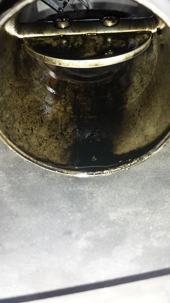

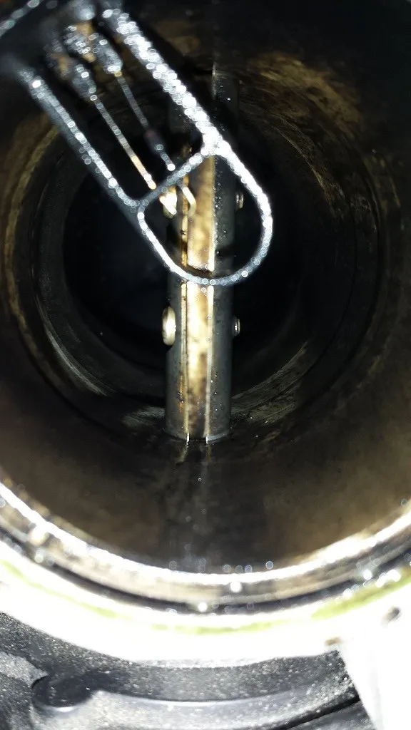

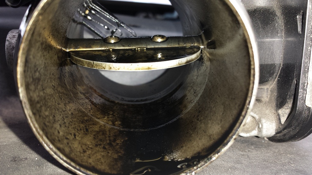

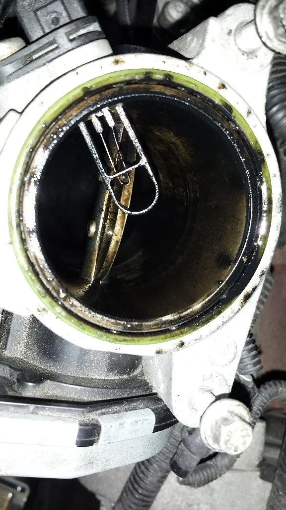

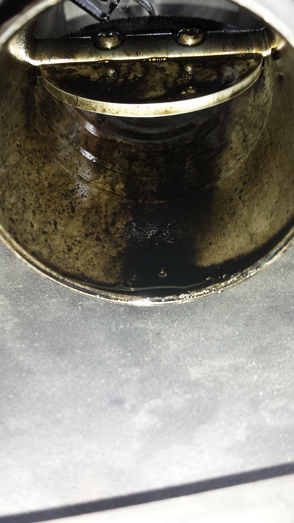

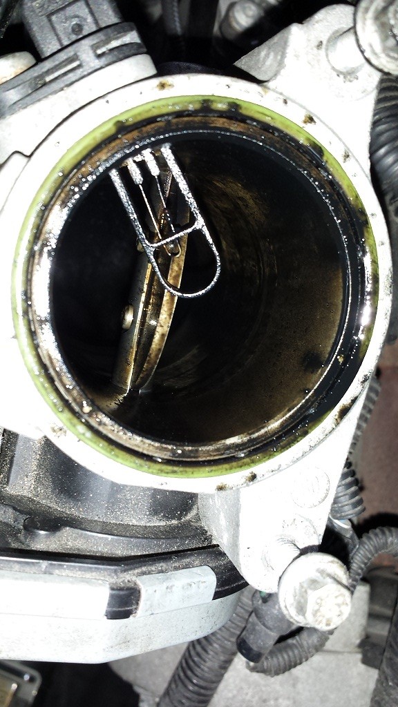

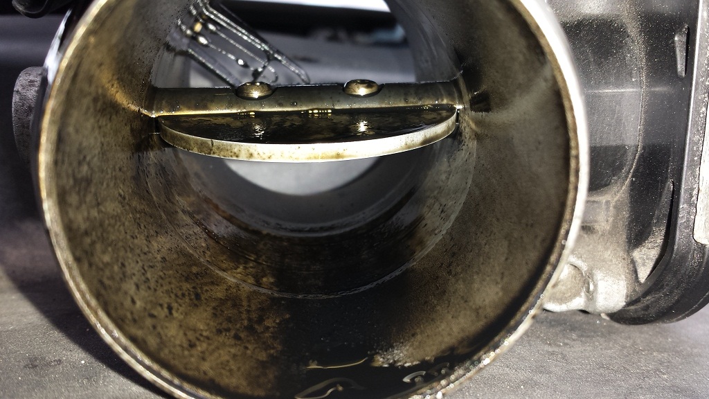

So DK ist gewechselt, die alte sieht nach knapp nem Monat nachdem ich sie gereinigt habe wieder genau so aus
ölverschmiert...

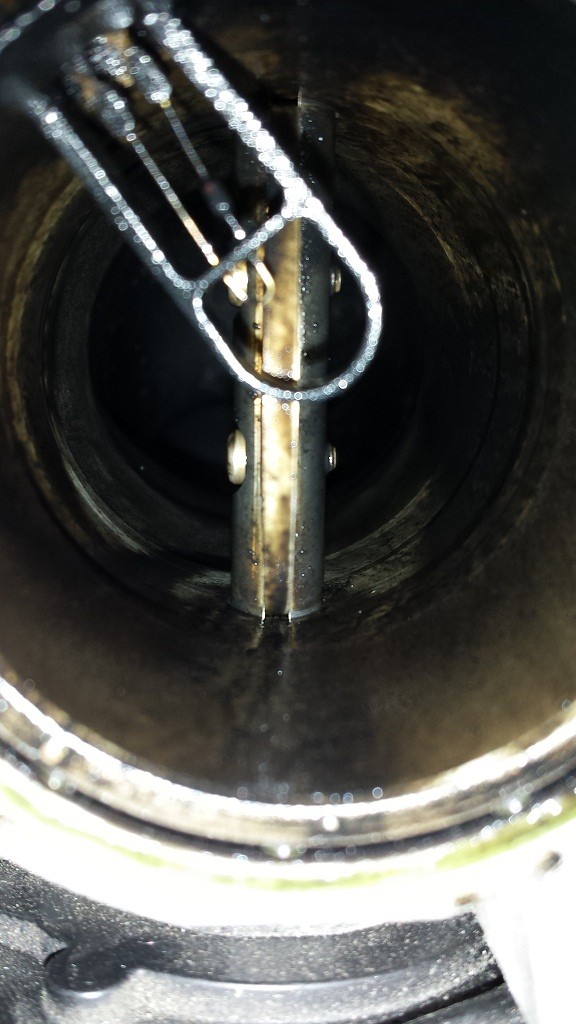

Was mich halt auch stutzig macht ist der starke ölfilm in der DK.
Stelle nachher wenn ich am PC bin mal die bilder direkt nach dem ausbau der alten DK ein.

Geht nicht die Kurbelgehäuseentlüftung in den Ansaugtrakt?
Da müßte doch so eine Art Ventil/Ölrückhalter verbaut sein. Das macht hier den Eindruck, als ob der nicht mehr mitspielt.
Gute Frage, müsste jemand mit Ahnung mal was dazu schreiben, da ich keine Ahnung habe wo,wie, und was die Entlüftung macht bzw. wo sie sich befindet.
Strömungstechnisch betrachtet kommt die Kurbelgehäuseentlüftung hinter der Drosselklappe an. Blöd ist halt, dass sie oberhalb sitzt und nach Abstellen des Motors die Suppe nach unten in die DK läuft.
Nun weiß ich nicht genau, wieviel "Wind" bei Motorbetrieb in dem DK-Gehäuse herrscht. Ob das reicht, das Öl am Runterrieseln zu hindern?
Jedenfalls würde ich mal bei der Frage nach dem "Schnatterzapfenventil" anfangen. Motoröl gehört nämlich nicht in den Ansaugtrakt und auch nicht in den Entlüftungsschlauch.
Wenn Du zum Öleinfüllstutzen rein schaust, ist da die Nockenwelle sauber?
Wenn die total verdreckt ist, ist auch sonst einiges nicht mehr richtig sauber bzw. frei.
Dann kann auch eine Reinigung beim nächsten Ölwechsel helfen, die gibt man 10min vorm Ablassen ins alte Öl.
Und dannach ein höherwertiges Öl einfüllen, welches den Motor sauber hält und keine Ablagerungen bildet, sondern nach und nach diese dann entfernt.
