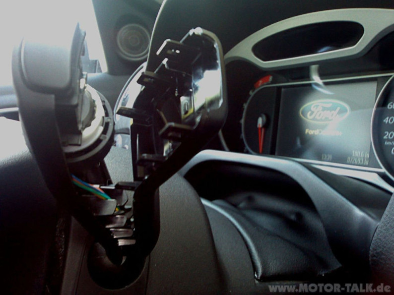

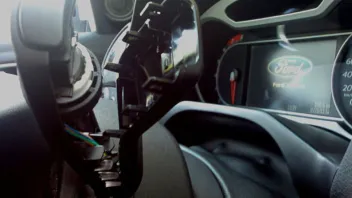

  • Evtl. gibts im Rändelschalter des Hebels ein Kontaktproblem?
    Ich hatte den Schalter mal offen, man kann ihn ganz einfach mit den Fingernägeln aufhebeln u. dann etwas Kontaktspray einsprühen oder ihn dann auch durchmessen.
