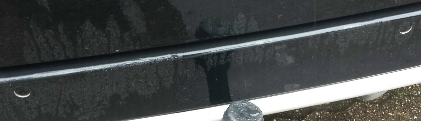

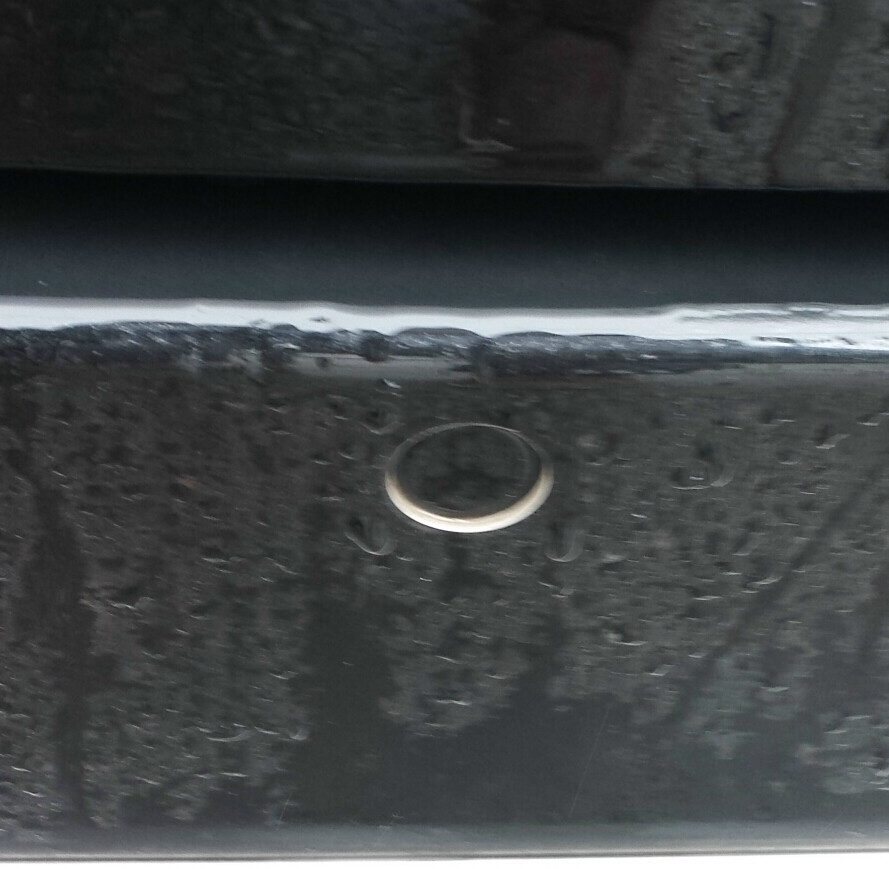

Hat von euch auch jemand das Problem, dass ab und an einer oder auch beide mittlere PDC Sensoren in der Heckstoßstange nach innen rutschen?
Sind die Dinger normal geklebt oder geclipst oder halten die einfach so?
Hatte vor über nem Jahr mal eine zarte unglückliche berührung genau an der Kante meiner HSS mit einem Passat.
Seit dem rutscht ein bzw 2 sensoren abundzu nach innen.
PDC Sensor(en) rutschen nach hinten/innen
Die Sensoren sind in einer Art Halterung und diese wiederung an die Heckschürze bzw. Frontschürze geclipst.
Wahrscheinlich durch den Rempler die eine oder andere Nase abgebrochen.
Mh dann muss ich mal schauen wie gut ich da ran komme und fixiere das irgendwie.

also hinten kommt man eigentlich so ganz gut ran ... sollte gehen, ich habe das vorne links aussen ... aber selbst geguckt habe ich auch noch nicht
Lustig, bei mir sieht das vorn rechts so aus und ich dachte immer, ich bin der Einzige mit dem Problem.
Wenn Ford die Stoßstange auch innen lackiert hätte, würde es gar nicht so auffallen.
