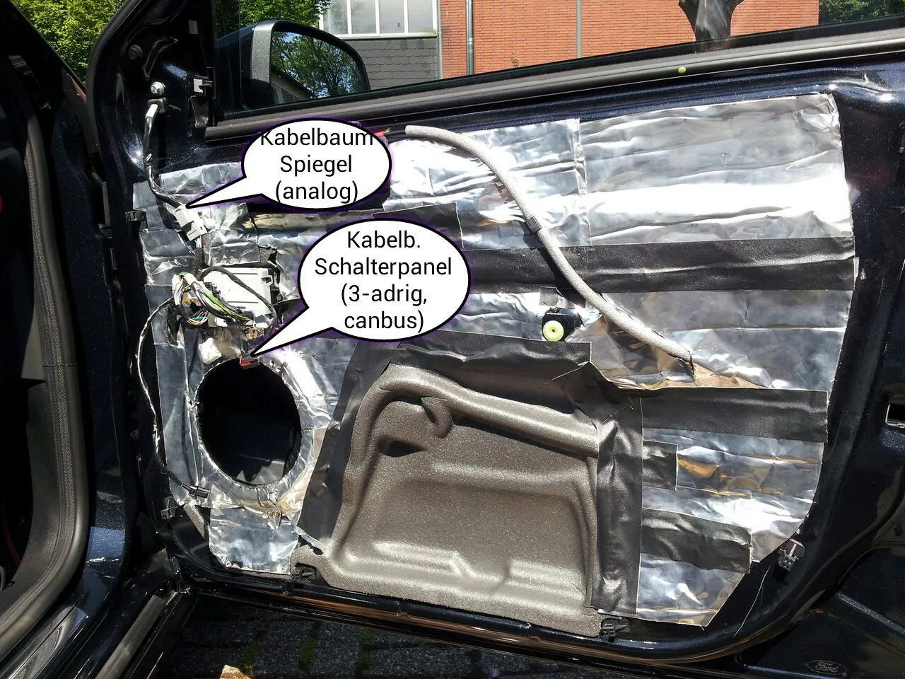

  • Am abblendbaren Innenspiegel soll es auch analog anliegen (habe ich im S-Max Forum gelesen), aber dann muß dieses in die Beifahrertür verlegt werden.
  • Die analogen Signale für die Spiegelverstellung kann man dann aus dem Kabelbaum der Spiegel inner Tür abgreifen:
    so umgeht man dann hoff. den sagenumwobenen CANBUS.
