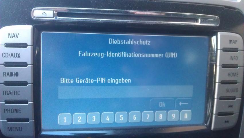

  • Jup, wie gesagt: VIN wird nie angezeigt. Eingegeben werden muss der Radiocode. Wenn der nicht geht, ist es schlicht der falsche. Evtl. wurde das Navi ja mal getauscht?
  • Jo, um ne VIN einzugeben bräuchtest du ja auch wenigstens ein paar Buchstaben und die stehen da ja nicht zur Auswahl. Wenn du den falschen Radiocode hast, müsstest du die Gerätenummer deinem Händler geben und der kann dir dann den richtigen besorgen. Dafür muss das Radio aber ausgebaut werden.
  • Was mich daran stört, erst steht VIN da und im Kästchen will er die Pin.Also einfach Radiocode eingeben, wenns nicht klappt ist's wohl der falsche.

  • Ja, da den Radio-Code eingeben.
    Ist dann wohl der falsche, den Du hast.
  • Diebstahlschutz.....interessant. Aber das hört sich schon danach an dass er den Radiocode meint und dass es der Falsche ist. Hast du den , den du hast, denn vorher schonmal erfolgreich benutzen können?

  • Ja und was steht dort ?
    Bitte Geräte PIN eingeben ... nicht die VIN
    Ein klarer Fall von Wer lesen kann ist klar im Vorteil  :D  :D  :D  :D
    Und die Pin ist vierstellig ....
    Zur Not wirklich einmal ausbauen oder lassen oder ggf. auslesen lassen geht ja auch.
    Wenn Du das zu Oft macht ist irgendwann das Ende erreicht, und dann muss das Gerät eingeschickt werden.

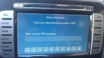

  • Hallo Leute war heute bei Ford, da wurde mir gesagt das der Vorgänger wahrscheinlich ein anderes Navi eingebaut hat. Navi muß raus dann hinten den Code Aufschreiben. Das wird dann nach Ford geschickt und geprüft und ich bekomme den neuen Code vorausgesetzt es wurde nicht als gestohlen gemeldet. Soll es aber nicht weiter versuchen sonst blockiert das Gerät und muß eingeschickt werden. Also kann ich mich jetzt voll auf die anderen Sachen konzentrieren wie zb: neue Batterie das er nach zwei Monaten wieder anspringt und warum haut er soviel Qualm hinten raus, ist es nur der Turbo oder die Ventile. Vielen Dank euch allen das ihr mir beigestanden habt. :dankeschild:
  • Könnte sein, dass er regenerieren muss. Mal auf die Bahn und Gas, bis das aufhört. Sollte nach 20-30km der Fall sein.
  • Hallo liebe Leute,nachdem ich beim FFH war nach dem ich das Navi ausgebaut habe und ihn die Daten des Navi gegeben habe, hat er ein paar Stunden später angerufen undir den Code gegeben( hier sei herzlich gedankt für die schnelle Hilfe), es war der selbe Code wie auf meiner Radiokarte. Habe dann eine andere Batterie eine andere Batterie eingebaut und siehe da, es hat geklappt einmal den Code eingegeben und es läuft. Also war die Batterie daran Schuld, hatte nicht genug Power für das Navi und den Motor. Motor ist auch sofort wieder angesprungen, bekomme jetzt zwar nicht mehr die Motorhaube zu aber das ist ein anderes Thema. Werde mich bestimmt wieder melden denn ich habe ja noch reichlich zu tun an den Wagen Gpsantenne, Bremsen hinten,Verrieglung von der Motorhaube. Aber erst mal vier Wochen Pause(OP). Danke euch allen für die Hilfe und ich hoffe das ich euch auch mal helfen kann. Ciao
